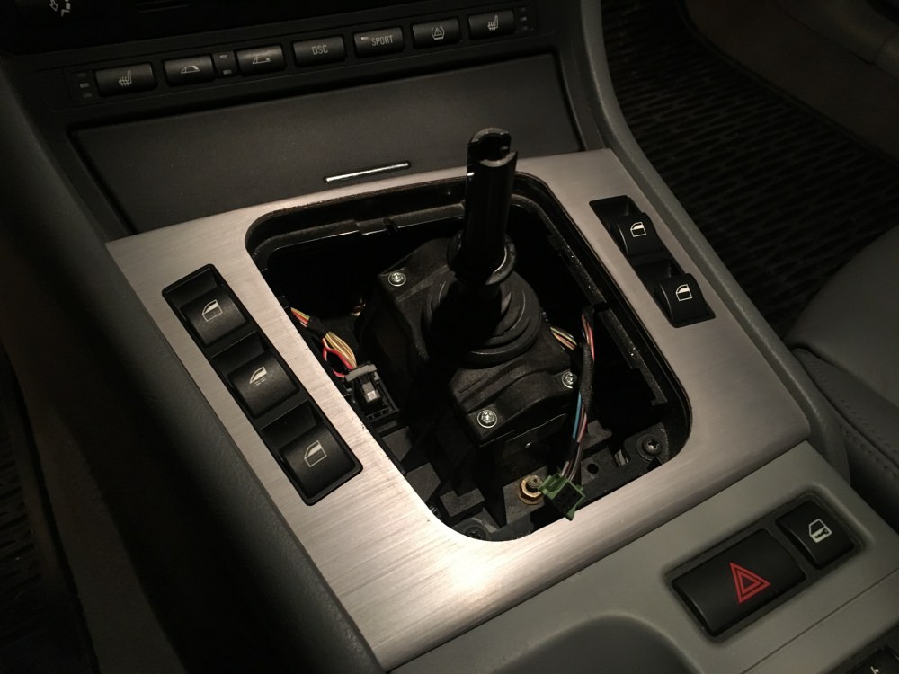

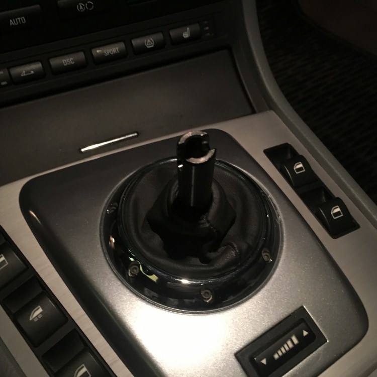

il y a 52 minutes, tassin.eloy a dit :
Tu démontes le pommeau et le soufflet, le cache est juste clipsé :)
Le soufflet se retire facilement une fois le pommeau enlevé? Rien à débrancher? Je pense notamment au sélecteur de programme.
Le selecteur de programme et les différents boutons (vitres...) sont branchés avec des fiches, les boutons eux-mêmes étant clipsés, 5 mins maxi pour tout démonter :nickel8:
merci pour votre aide, je suis déjà retourné au garage, je l'ai démonté en 30 secondes (beaucoup plus facile que le volant :nickel4:)
donc on tire le pommeau de toutes ses forces sans taper dans le rétro en haut, puis on tire doucement le soufflet en cuir, ensuite le cache complet vient facilement mais pas trop tirer car il y a le branchement électrique du petit bouton de passage de "rapidité des vitesses" , j'ai aussi enlevé le cache inox fixé par les 4 clips  et sorti ce bouton level (on voit les trous sur la photo)

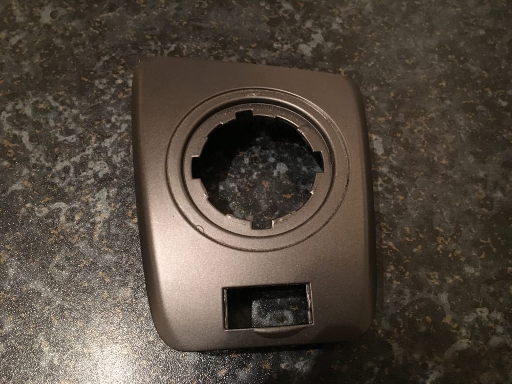

le voila démonté avec cette bulle d'air
je l'ai déjà poncé et apprêté, demain je le fini et remontage

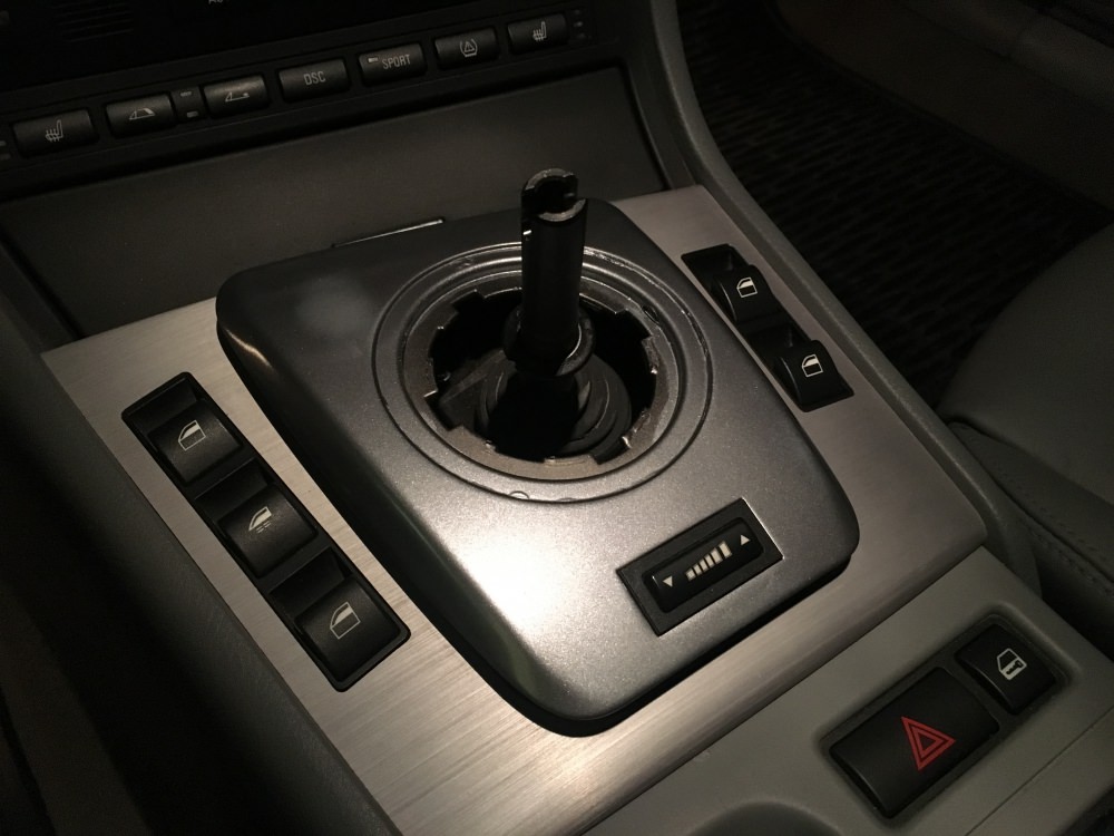

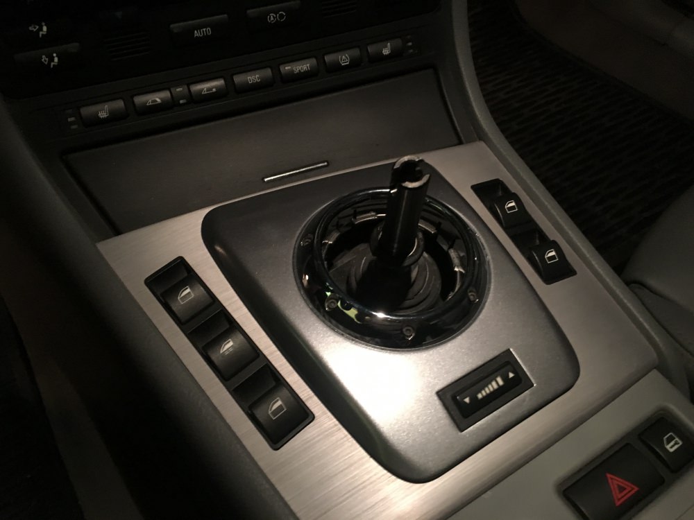

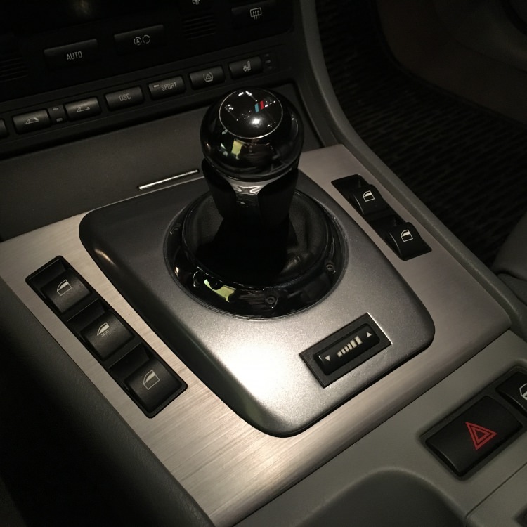

fin de la rénovation de l'insert ventral, je passe l'étape du ponçage à  l'eau , le dégraissage, les 2 couches de peinture et le vernis,
puis le cache en place avec le sélecteur rebranché (la tache sur le haut c'est le vernis pas encore sec, amplifié avec le flash)
puis clipssage du cerclage plastique en finition alu
montage du soufflet
puis le tout remonté, la photo amplifie un peu la qualité moyenne de la peinture mais en réalité ça le fait bien mieux même si on voit encore une petite trace là ou il y avait la bulle)

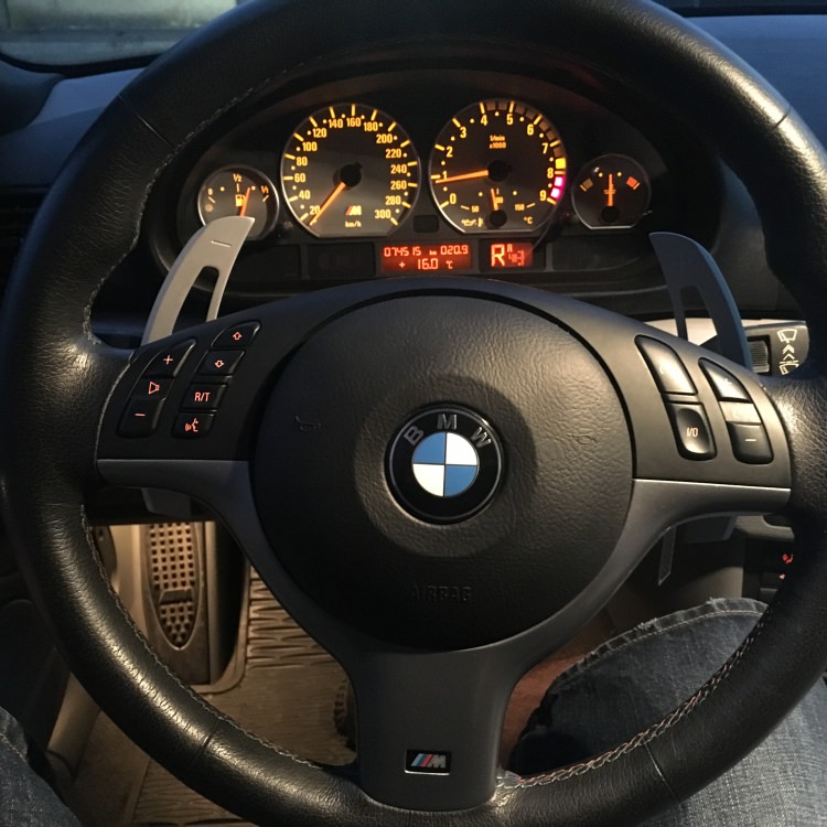

encore un petit changement, au final pour faire raccord avec l'insert central repeint, j'ai remonté l'ancien insert de volant que j'avais repeint, car la teinte est légèrement plus claire que celui d'origine, maintenant j'ai les 2 seuls inserts de la même teinte,
et puis au passage je suis sorti faire un tour et tester ces nouvelles palettes, franchement ça change la vie, au toucher c'est bien plus sympa, et à rouler on les trouve plus facilement surtout volant braqué , par contre mon airbag est un peu mieux en place mais toujours ce jour important vers le haut, et pourtant il est bien en place
Bien tout ça, c'est propre!
J'ai la même chose au niveau de l'airbag, il est plus écarté sur la partie haute. Je l'ai jamais démonté, j'ai eu la voiture comme ça. C'est surprenant qu'il ne se remette pas correctement en place sachant qu'il n'y a pas 36.000 possibilités de le replacer.
Ps : une fois l'airbag retiré, l'écrou central est-il difficile à retirer?
non
Il y a 11 heures, AlexisM3 a dit :
comme l'a déjà dit ACS3, non c'est le plus facile, d'abord débrancher les 3 fiches électriques puis un bon cliquet et une douille de 16 pour l'écrou central, ça vient tout seul,
pour l'airbag j'avais réussi à le sortir une fois de plus (mais, c'est vraiment un misère à faire sur cette voiture par rapport à tous ceux que j'ai déjà sorti), j'ai tout vérifié et bien remis en place en faisant gaffe aux câbles en le replaçant, il clipse bien de chaque côté mais ne rentre plus bien en haut, j'irais voir à l'occasion chez mon pote garagiste car là je suis découragé :ph34r:

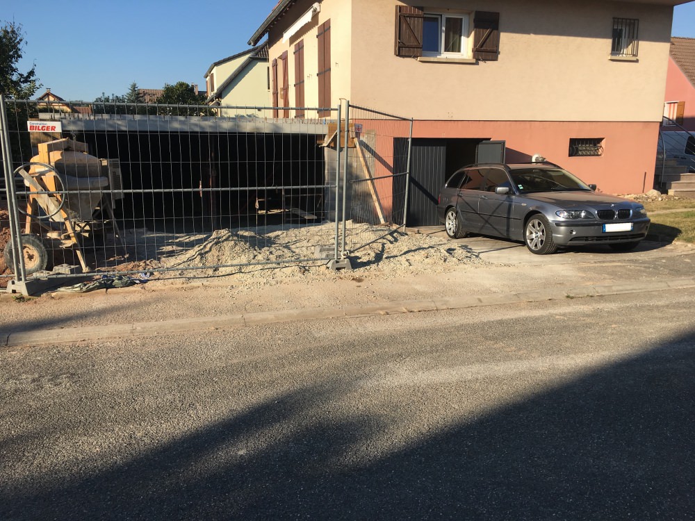

pas de news sur le cabriolet directement si ce n'est que si je vais à la sortie annuelle dimanche prochain il faudra d'abord la laver car la poussière est passée par là,
par contre pour la première fois elle passera l'hiver chez moi car le nouveau garage sera en principe fini d'ici 1 bon mois et elle sera alors accompagnée de sa cousine "utilitaire" en photo ci jointe ainsi que de ma E60, un garage exclusif BMW off course   :)
Ah ben voilà une belle entrée de garage!:nickel3:
cool pour rentrer les bavaroises!

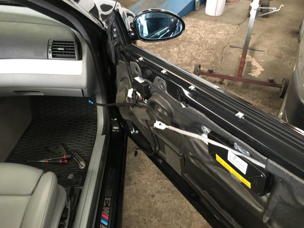

enfin un vendredi après midi de RTT....passé à bricoler sur le cabriolet,
j'avais comme beaucoup le rétroviseur passager qui bougeait et ça me dérangeait, j'ai donc profité de l'aide du forum et de mon pote garagiste pour démonter le panneau de porte, le rétro, resserrer les 2 petites vis torx, et nickel tout remarche, j'ai aussi ressorti l'airbag, mais rien à faire l'ajsutement n'est plus top, je vais essayer de trouver un airbag d'occasion pour voir si c'est idem
