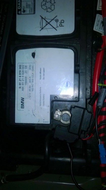

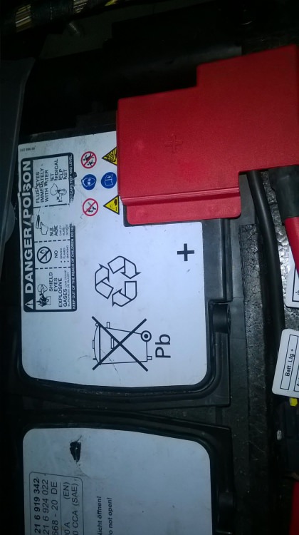

Attention toute fois , sur E60 une batterie un peu fatigué fou un bordel monstre !! Batterie d'origine ??
Et oui j'y ai pensé car la batterie est d'origine mais dans ce cas, est ce que le diag le détectera ou bien est ce qu'il m'induira en erreur ??
le diag te dira ce qui cloche et si la batterie est HS tu saura de suite

Oui un voyant moteur c'est surement pas la batterie mais c'est a surveiller ... La e60 est une grosse consommatrice en matière de batterie . Soit un remplacement,nt idéalement tout les 2 ans :nickel8:
