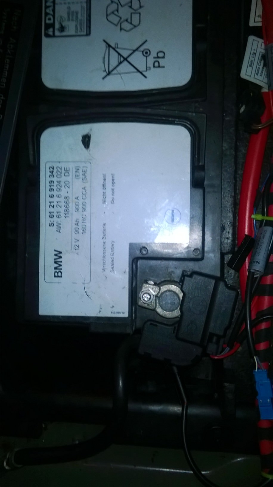

Ok merci.J ai regardé la mienne hier c est une bmw que j ai d origine ou pas j en sais rien j avais oublié pendant deux semaines de la branché en maintien de charge et ras .Hier je l ai branché  et j étais à 4 cela veut dire batterie près à l emploi.Je pense que quand même elle a du été Changé  elle a eu 10ans.
gaffe la mienne avait 9 ans (elle a bien tenu !!) et paf du jours au lendemain hs. Ni BMW ni moi avions penser à regarder la date...
Je vais regarder la date de la mienne tu me mets le doute
Il y a 12 heures, Marcp11 a dit :
J ai paz vu de date sur la mienne:-x
