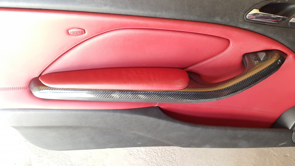

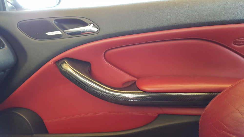

 Salut les gas.je voici quelque photos des inserts boi recouvert de carbone 5d commandé  sur ebay.que que vous en pensez ?

Ca rend top par rapport au bois...

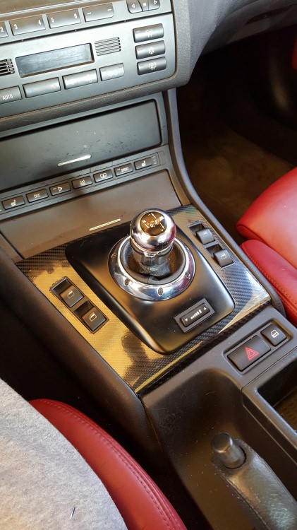

Je compte faire la base du levier de vitesses ;. comment as tu fais pour l'emplacement des boutons de lèves vitres ? tu coupes à raz ou tu replis en dessous ?
Merci
comment_754705
Il faut couper à raz car sinon ce fait un faux plie.donc le rendu n'est pas jolie.donc touche couper à fleur des inserts.
comment_754706
à l’instant, Gg09 a dit :
Ca marche, merci ;)

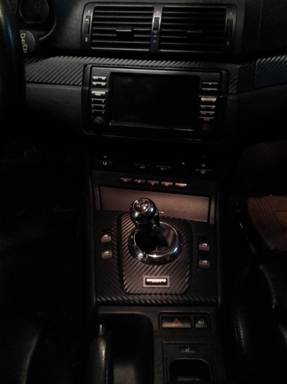

Je suis aussi entrain de les refaire, j'attends la livraison du film pour faire les accoudoirs car j'avais commandé 100x30cm pour tester. Franchement j'aime bien! Content du travail et c'est sympa comme taf! J'ai aussi fait finition carbone mais le di-noc, à voir si il tient mieux...
Photo prise ce matin en arrivant au taf, j'ai fait la base du levier en changeant de sens :oui:

Moi j'ai pas fait la base du levier en pensant que sa aller faire trop.mais je vois que non lol.
comment_754729
il y a 6 minutes, Gg09 a dit :
Vas-y fonces!! Perso je kif, surtout avec la lumière d'ambiance orange de nuit qui reflette dessus! :oui:
comment_754730
Il ne faut pas couper au ras, au contraire, il faut bien replier en dessous sinon au premier coup de soleil c'est la cata. Si tu chauffe bien ta pas de faux plie
comment_754731
Je veux pas vous casser le moral..
oui il vaut mieux plier et passer dessous en chauffant bien pour les plis..
Et allors du coup pas au premier coup mais au deuxieme coup de soleil, ça fera des cloques..(en fait j exagere, mais lors des fortes chaleurs, genre 35 degrés à l ombre et donc parfois plus de 60 dans l habitacle, le di noc a du mal ..)
