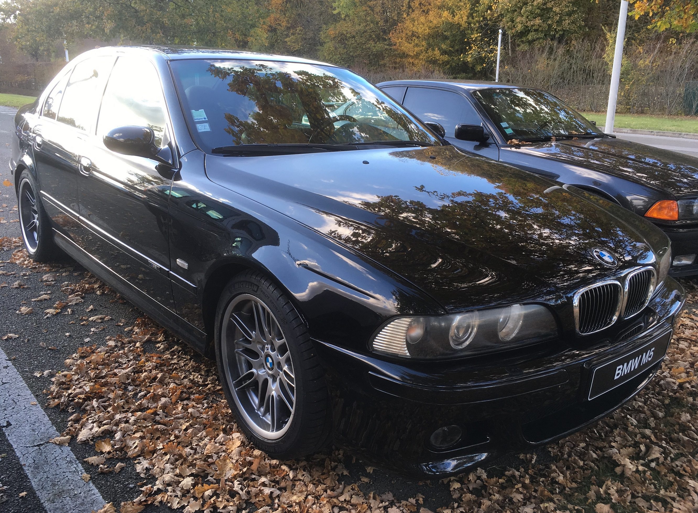

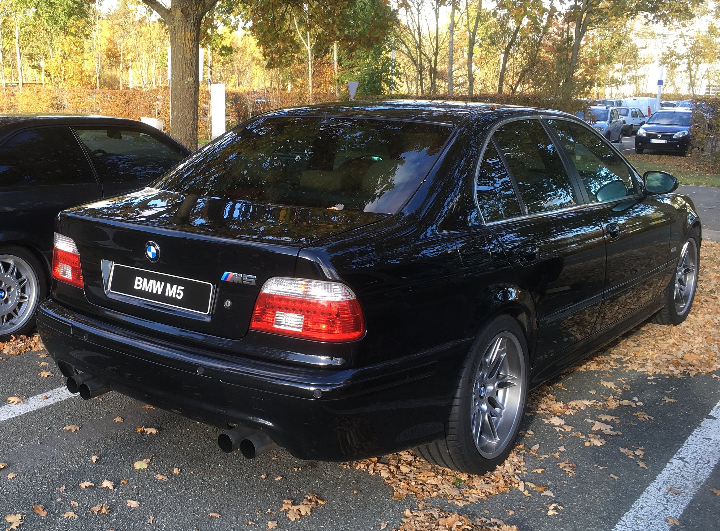

Je n'ai pas posté depuis un bon petit moment :(
J'ai donc fait remplacé les 4 pneus par des Pilot Sport 4.

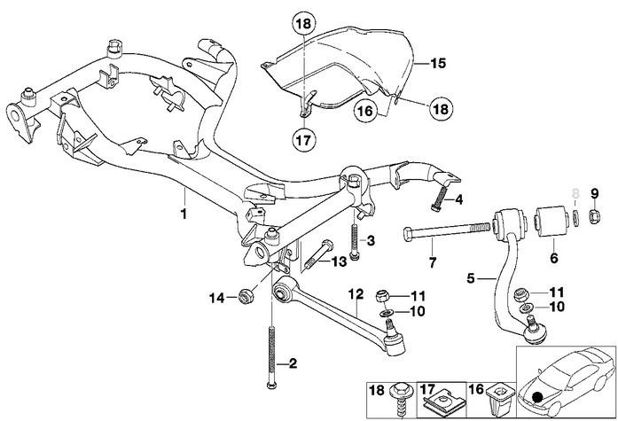

Pour la partie mécanique, est-ce que quelqu'un pourrais me conseiller ?
Je dois remplacer mon tirant de roue avant gauche qui a un jeu important. J’ai commencé à ressentir une vibration lors des ralentissements / freinage, que je ne ressentais pas il y a 200 kilomètres, depuis ça s'empirait. En réalisant une analyse rapide j'ai rapidement constaté que le coupable était justement le tirant principal ‘’ Barre de pression’’ (pièce n°5 : 31121092609 ) dois remplacer en même temps la pièce n°6 (31120006482) ?
1ère question est ce qu'il préférable que je remplace l'ensemble des éléments constituant les liaisons composant le train avant ou bien est-ce opportun de remplacer seulement les éléments ''malade'' pour l'instant. Si mes finances me le permettrai je remplacerai bien évidement la totalité mais étant donné que j'ai les autres réparations (joint de cache culbuteurs, capteur aac banc 1, bougies, traitement cuir....) à réaliser, cela est impossible pour moi pour le moment.
2ième question est-ce que quelqu'un a déjà acheté ces composants en marque TRW ? J'ai vu que c'est apparemment une monte d'origine sur certains composant de la M5 et que TRW fait maintenant partie du Groupe ZF (dont fait partie également LEMFÖRDER) y a-t-il une différence de qualité entre TRW et Lemförder ? (Lemförder qui est apparemment référence pour ce type de pièce en After Market)
Merci d'avance pour vos avis.

Moi j'ai un tic, j'aime bien remplacer les 2 pièces d'un coup et le plus souvent par de l'oem, mais quand j'ai pas le budget j'attends le mois d'après. :)
Après je me comprends certaines pièces non pas forcément besoin d'être d'origine, une belle réplique suffit.

Moi à ta place je les change tous, tu retrouveras un train avant plus incisif et plus précis, je l'ai fait sur ma M5 en TRW (oscaro).
Pour la marque TRW si je ne me trompe c'est la monte d'origine BMW, du moins les miens été estampillé BMW et de la marque TRW.
Si tu veux des infos n'hésite pas.B)
