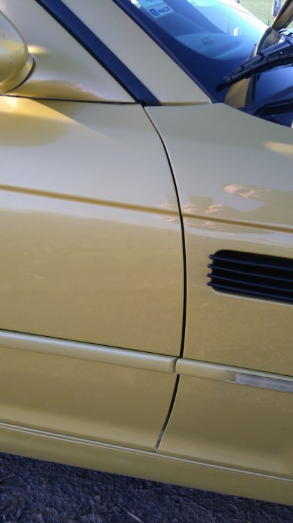

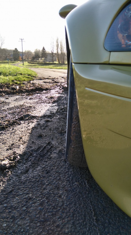

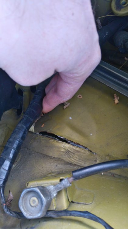

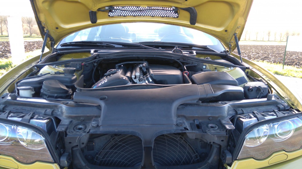

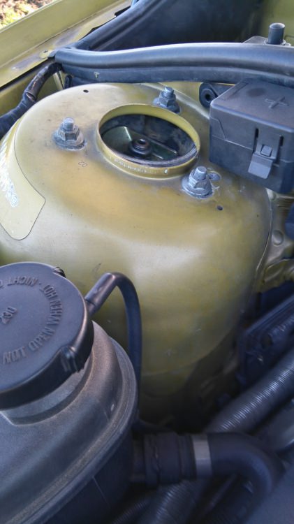

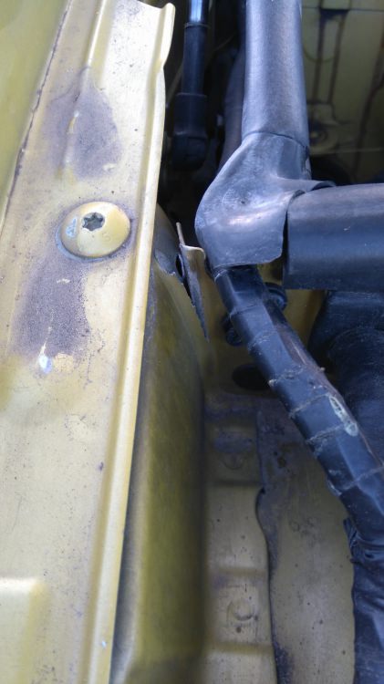

Je suis ici pour un appel au secours en quelques sortes, il y a 4 mois j'ai fait l'acquisition d'une jolie M3 E46 jaune phoenix (en théorie) mais en réalité c'est une autre histoire. Etant dans la mécanique et ayant un peu de travaux sur la voiture, la voiture à était vendu sans contrôle technique. Lors de mon passage au contrôle technique problème : pneu avant droit lisse sur le flanc intérieur, fuite joint nez de pont (remplacer), enfoncement soubassement à plusieurs niveaux, ailes pincée, déchirure du passage de roue :shock:, déchirure dans le coffre fixation du pont.
Apres avoir repérer cette anomalie je me suis lancer dans une procédure pénale mais cela s’avère plus que compliquer car le véhicule a était accidenté 3 fois : devant, dessous, derrière :confus:par 2 propriétaires différents. Je me suis donc tourner vers des carrossier pour un devis sur cette réparation, et la complication, beaucoup mon dit oulalalala la macpherson a bouger aie aie aie je ne fait pas ce type de réparation trop de responsabilité. La pièce a bouger car il est impossible de fixer une barre anti-rapprochement de phase 2. C'est pour cela que je lance un appel au secours pour sauver ma belle je suis prêt à fournir la voiture sans la mécanique : face avant/moteur/boite + la pièce à changer mais même avec ça, beaucoup me disent non. http://www.realoem.com/bmw/fr/showparts?id=BL91-EUR-01-2002-E46-BMW-M3&diagId=41_1096 pièce numéro 2.
https://www.ecstuning.com/BMW-E46-M3-S54_3.2L/Exterior/Body/ES69902/
Pour en finir je recherche donc un carrossier qui est en mesure de faire ce type de réparation sur la région île-de-france ou au alentour, je vous mets quelque photos pour vous montrer un peu a quoi cela ressemble. Sportivement :motorsport:

Salut a tous, alors ça fait un mois que je fait le tour des carrossiers quand j'ai le temps et après des dizaines de devis j'ai enfin trouver un bon carrossier qui à ma surprise me demande pas trop cher. C'est la carrosserie SOLAIRE à ecquevilly 78 il m'a pris la voiture une journée pour lui faire un démontage des passages de roue avant + mesure de géométrie pour voir les cotes (devis facturé 230€). Résultat, le constat et sans appel les tourelles d'amortisseur ont bouger de plus de 1cm chacune, donc le carrossage et complètement hors cote. La tourelle gauche a était réparer sommairement d'après les photos que le carrossier ma faite, il ma montrer une serie 1M orange valence qui a subit à peu-près le même sort que la mienne, mais d'un seul coté. Il m'annonce une réparation à 2890€ TTC pour les deux cotés, avec dépose du train avant, moteur, pare-chocs, aile, changement de la tourelle droite + passage de roue, etc... le devis est correct, seul bémol il ne pratique pas de facilité de paiement. Car j'ai d'autre travaux à réaliser sur la voiture à commencer par les coussinets de bielle en préventif, déchirure dans le coffre suite à l'accident quelle a subit cela n'a que accentuer les petites déchirures quelle avait déjà auparavant, disque et plaquette avant + durite aviation et RBF 600 que j'ai déjà, 4x amortisseurs SACHS que j'ai déjà, tirant arrière réglable que j'ai déjà. Apres tout ça je pense que je vais déjà ressentir une différence.
