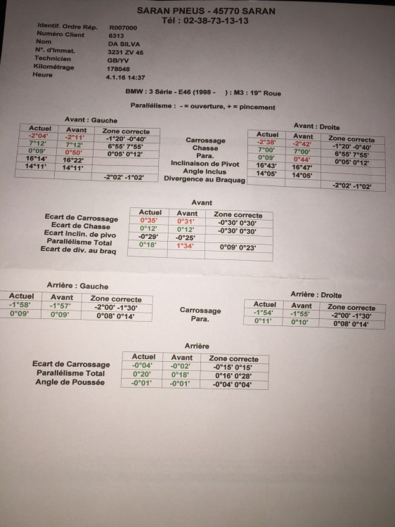

Voici le rapport de la geo faite aujourd'hui
j'ai encore du mal avec tout ces chiffres! :)
c'est pas mal , sauf le carro devant ... tu as tourné tes coupelles ?
Non j'ai joué avec les trous oblong :nickel8:
tu aurai du tourner les coupelles ... la tige de l'amortisseur doit etre le plus en arriere possible  tu aurais ainsi plus de chasse , ce qui pour le coup est mieux
En faite je l'ai positioné comme si il y avai le teton de centrage mais comme il a été supprimé j'ai decalé o max vers l'intérieur (compartiment moteur)
d'ou la chasse qui est bonne alors ... mais 2.38 de carro , c'est quand même de trop à mon gout ...
Visuellement c'est vrai que ça fait pas mal! Ça se voi bien qu'il y a du carrossage.
Vive le carrossage  :nickel4:,seul hic la voiture suit la route et sa se ressens dans le volant.
Mais à part jouer avec les oblongs, t a rien fait???? Parce que moi je suis difficilement à 1,30 de carro negatif devant!!!
A moins que le rabaissement influe tant que ça?

Pour ma part j'ai jamais réussi a dépasser les -2 devant et pourtant j'était rabaissé.
Montre t'es coupelles en photo?
est ce que le banc de geo raconte pas des betises aussi.... attention a ca aussi ca arrive souvent en concession quand ce n'est pas entretenu.
