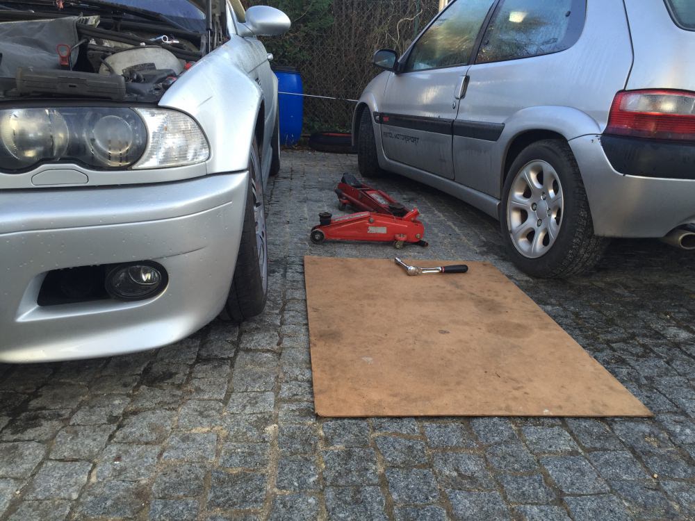

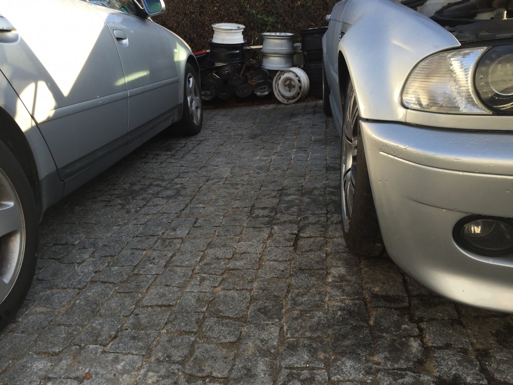

Bonjour a tous! Suite au changement de ma suspension, je me retrouve avec un carrossage énorme!
J'explique:
j'ai mis du combiné fileté d'occasion avec coupelle d'origine.
Une fois le montage fini, j'enleve le cric et là surprise!!! Un carrossage énorme! (Je vais essayé de poster quelque photos). Alor bien-sûr, j'ai jouer avec le reglege au niveau de la tête d'amortisseur mais même au mini j'ai un carrossage de malade!
Coupelle inversé?? Pourrant il y a L et R d'inscrit sur chacune je ne me suis pas trompé.
si quelqu'un aurait déjà eu ce soucis (qui peu ne pas en etre un pour certains) merci de m'éclairer!
Voici quelques photos.

Tes coupelles sont peut être "tournée"
j ai eu ce pb avec des amortisseurs d origine je n avais pas bien mis les 3 vis.
Modifié par ludo_205

tournes ta coupelles de sorte a ce que le haut de l'amorto soit vers lexterieur (côté aile). Avec le rabaissement en plus c'est normal que ton carro soit "excessif". Penses a faire une geo par la suite aussi, ton para doit etre completement faussé si tu ne l'as pas fais.
C'est des ecrous mattés que tu as mis sur la coupelle ? parce que je ne la trouve pas tres vissé ta coupelle...

coupelle mal remontée, la tige d'amortisseur doit etre vers le pare brise
Pare brise ou aile?? Quelqu'un aurai une photos svp?
vers le pare brise plus de chasse, vers l'aile moins de carrossage. Mais tu fais une geo ou tu rabaisses juste ta caisse ?

Des news:
effectivement coupelles mal monté! :roll:
Le fameux teton de centrage a été enlevé du coup je n'ai même pas fait gaffe! Merci a tous pour votre aide!
