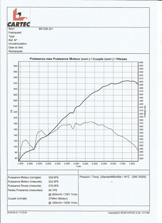

Posté(e) le 12 mai 20196 a Auteur comment_972605 Petit déterrage, Je me suis décidé à passer ma M3 au banc chez KSF pour voir ce que donne la gestion Motorsport GN sur ma M3 et voici le résultat: 330 cv et 375 NM. Elle a bien c'est 350NM a 3250 tr/m comme à l'origine mais en revanche 375NM à 5285 tr/m. Finalement la gestion est bonne et la M3 a la santé. Maintenant il est vrai que je me tâte pour une remise à l'origine ou même la faire reprogrammer sur mesure. Si des personnes ont des passages au banc d'origine pour comparer, je suis preneur.
Posté(e) le 26 octobre 20195 a comment_993759 Le 12/05/2019 à 17:56, michM3 a dit : Petit déterrage, Je me suis décidé à passer ma M3 au banc chez KSF pour voir ce que donne la gestion Motorsport GN sur ma M3 et voici le résultat: 330 cv et 375 NM. Elle a bien c'est 350NM a 3250 tr/m comme à l'origine mais en revanche 375NM à 5285 tr/m. Finalement la gestion est bonne et la M3 a la santé. Maintenant il est vrai que je me tâte pour une remise à l'origine ou même la faire reprogrammer sur mesure. Si des personnes ont des passages au banc d'origine pour comparer, je suis preneur. Alors michM3 tu l'as repassée d'origine, fait une reprog sur-mesure ou laissée comme ça ? Modifié le 26 octobre 20195 a par MpowerE36
