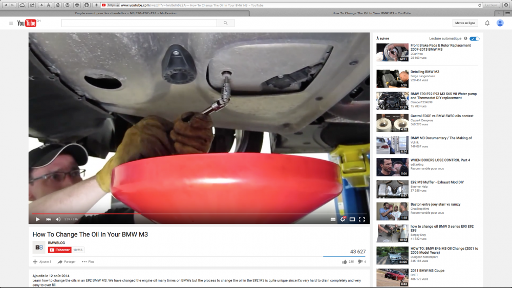

Je comprend , comme dit plus haut il y a un point de levage au dessous du moteur
c'est le rond noir
quelqu'un peut me confirmer si c'est bien ce rond noir le point de levage central ??? Je pose peut être des questions bête mais je veux être sur et faire les chose bien... merci a vous
oui, c'est ca

Si tu parles tu ronds a proximité du berceau, je te le déconseille fortement
je sais pas c'est quoi le berceau désoler... mais je parle du rond en plastique entre les deux vis de vidange comme j'ai posté la photo youtube

celui la
