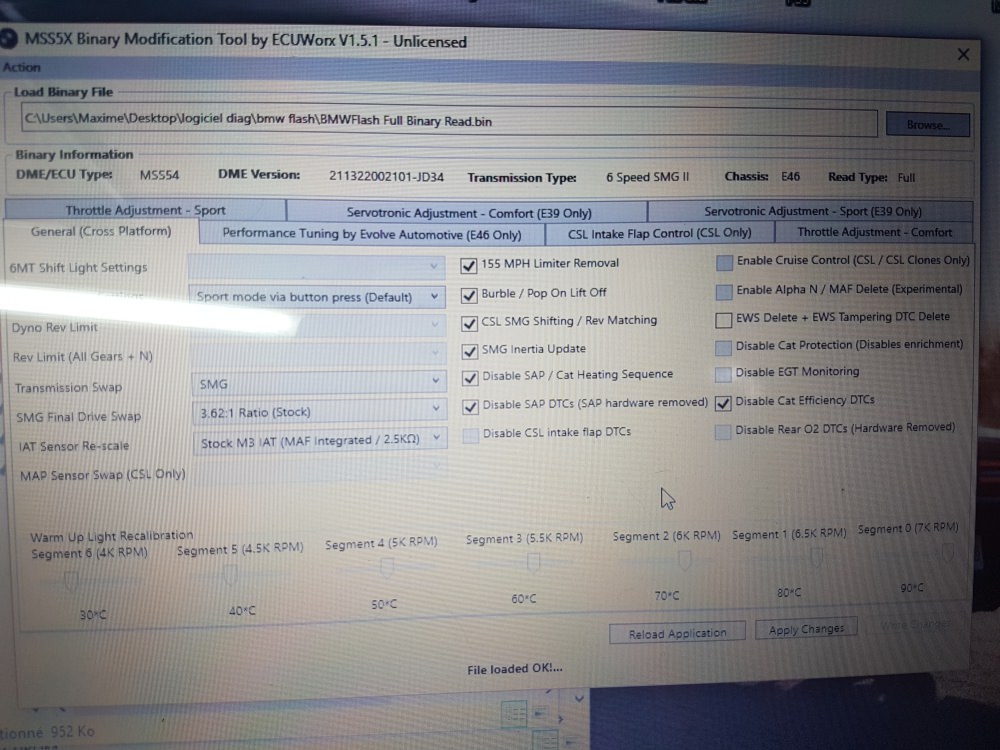

Hello les Miste, j'ai un petit soucis, je suis en train de cocher les option qui m'intéressent sur le binary modification tool, malheureusement j'ai des cases grisées, dont "disable cat protection" qui étais un des truc que je voulais vraiment cocher....20161128_105156.jpg
Ca ne se grise pas, automatiquement, quand tu coches Disable SAP/Cat Heating Sequence ou (et) Disable SAP DTCs?
Non c'est grisé des le départ
Problème réglé ! C'était de ma faute, j'ai sorti la rom complète et du coups ça marche pas ! Maintenant c'est bon :)
