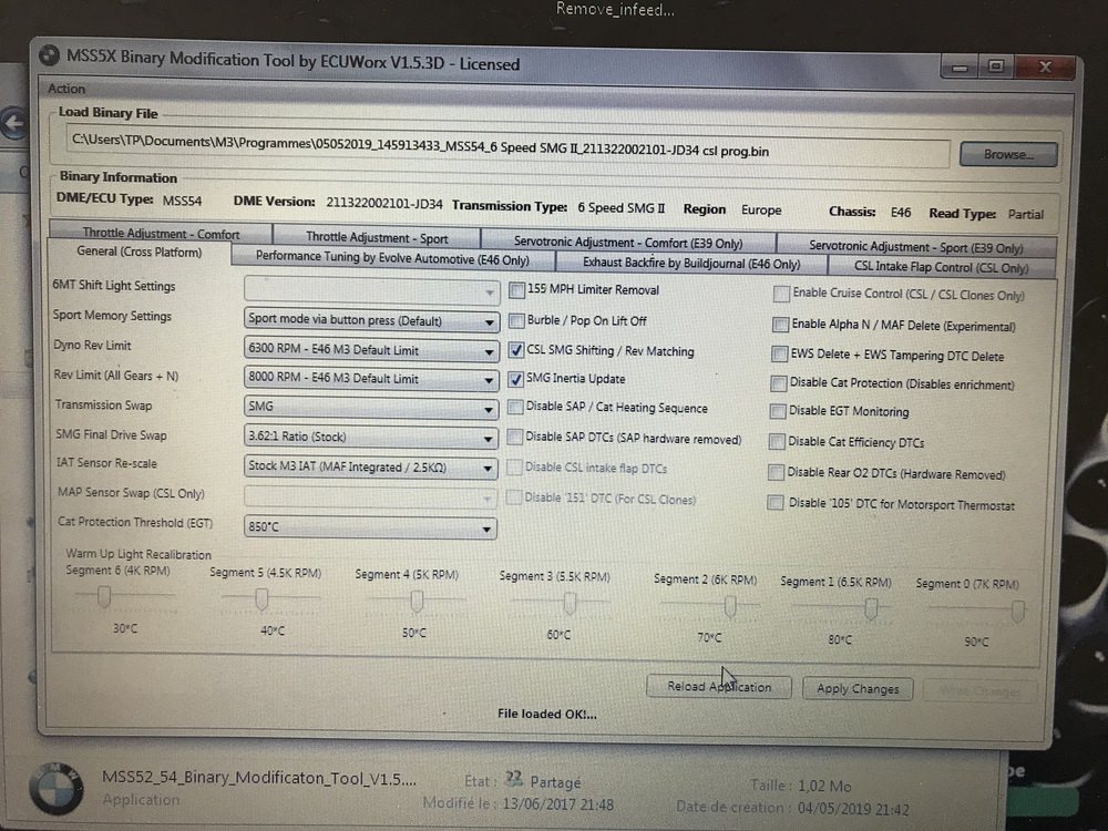

[tuto] E46 Options DME : Activer le Rev Matching / changer valeur couple / mode sport / speed limit / warm-up lights / etc

  • Petit retour sur ma boulette avec mssflasher, c'est réparé ! La voiture redémarre bien et roule à merveille. Un nouveau fichier fullbinary.bin à été réinjecté puis mon ancienne cartographie modif

bonjour, super sympas ce petit logiciel et il m'as bien servit pour reprogrammer le calculo pour mon swap dans la M3 E36.
En revanche j'ai une autre question:
quelqu'un sait comment lui dire d'oublier le dialogue avec ABS, DSC, ASC, car j' ai peur que cela bride un peut le moteur par la suite....
je vous remercie d'avance pour vos lumière.
  • 3 semaines plus tard...
Petit retour sur ma boulette avec mssflasher, c'est réparé ! :)
La voiture redémarre bien et roule à merveille. Un nouveau fichier fullbinary.bin à été réinjecté puis mon ancienne cartographie modifiée et tout roule.
Morale de cette histoire : avant de flasher ou faire des modifications sur vos cartos, enregistrez bien un fullbinary.bin de votre DME et une lecture partielle que vous mettez de côté en cas de loupé pour revenir à zéro ! ;)

Me suis lancé aujourd’hui, 5mn pour recevoir la license et même pas 5mn pour extraire et réinjecter la modification .
Merci pour ce tuto ?
