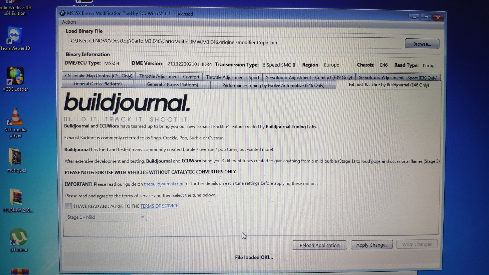

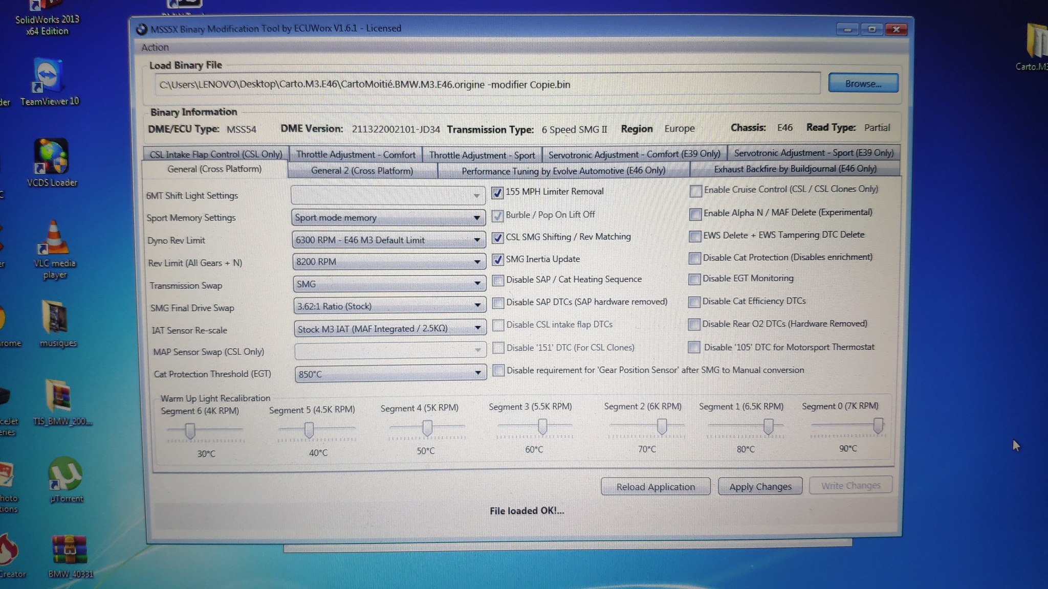

Salut a tous,
Que signifie la case entouré en rouge?
Besoin d'aide merci.
Valeur pour l'extinction des warm-up lights Type CSL ?
