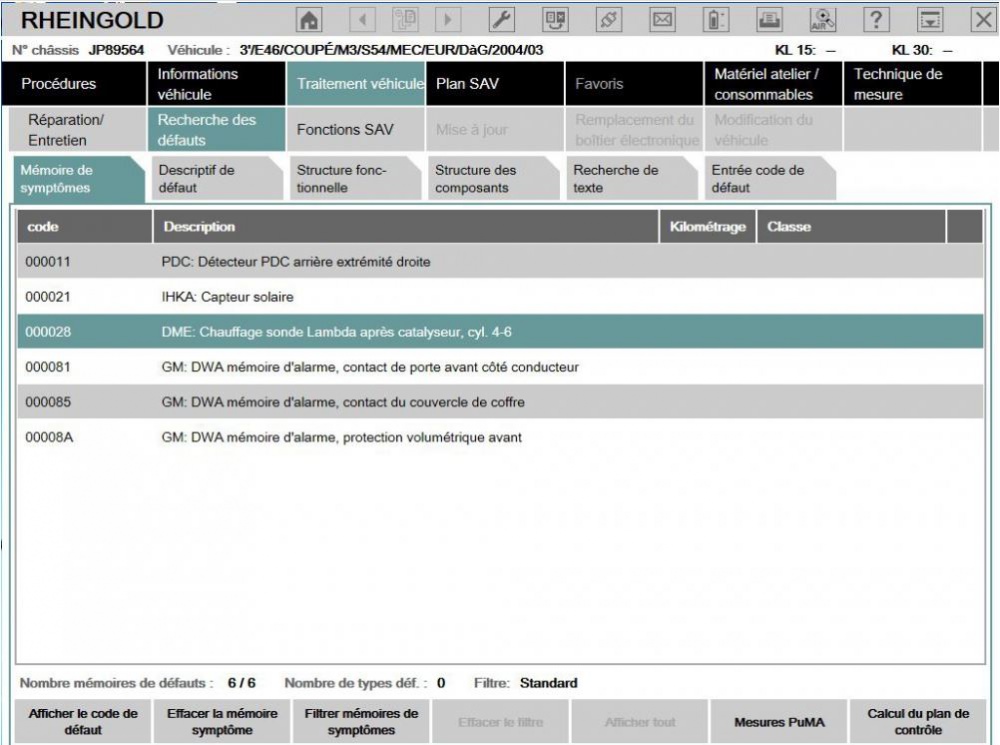

J'ai aussi un défaut sonde lambda post cata (code erreur 000028) et RAS, pas de voyant
Moi ( enfin l'ex propriétaire ) les a désactivé comme ça, je suis décata et aucun problème.
Malheureusement les sondes après 130 000 kilomètres sa dégage ;)  En plus, il y en a quatre... Et celle des collecteurs sont bien galère à changer !

Celles du collecteur sont les seules utiles au bon fonctionnement du moteur, non ?
Moi, au final, je voulais faire le psychopathe à corriger un défaut dont on ne se rend compte qu'en faisant un diag (pas de malfonctionnement ou de voyant), finalement, je vais laisser tourner comme ça.
