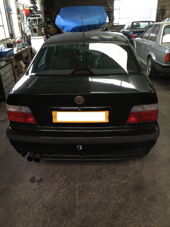

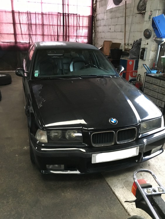

Posté(e) le 19 janvier 201610 a comment_759484 Salut, Ça faisait un moment, que je voulais me remonter une voiture de piste (j'ai une alfa 75 turbo pistarde, que je vais d’ailleurs vendre, mais ce n'est pas le sujet) et j'ai eu l'occasion d'acheté une 3.2 berline pas chère dans un sale état, vous jugerez par vous même. N’étant pas fan des berlines, je me suis mis à la recherche d'un coupé E36 pour tout swaper, j'ai trouver une 318 is de 92 avec un peu de KM mais plutôt propre. place au photo de la M elle est de janvier 96 et affiche 186000km Elle est dans un état concours..... Trêve de plaisanterie, elle est dégueulasse dans tous les sens du termes, excusé moi pour la grossièreté, mais c'est le juste mot pour définir cette merguez!!!! l'ancien propriétaire l'avait depuis 2002, il y a du jeux dans les trains partout à l'avant comme à l’arriéré, il y a même une des deux butées d'amortisseur à l’arrière, qui n'existe plus, et une billette de barre stab désaccouplé, en revanche le moteur tourne bien, le vanos est un peux bruyant, le volant moteur aussi, mais globalement c'est bien mieux que l’état du reste de la voiture . passons à IS pas grand chose à dire , je ne l'ai même pas conduite, je l'ai ramené par plateau, mais c'est une bonne base, quelque joints (custodes, portes) à changer, un capot et une aile à repeindre. le projet décomposé en 2 partie moteur et châssis: moteur : -coussinets (visseries ARP ?) -segmentations -vanos (étanchéité et Belleville) -étanchéité de la culasse -suppression climatisation+pompe à air, etc... -modification du refroidissement d'huile (thermostat et radia) -embrayage + volant moteur ( a voir en fonction du règlement si je reste sur de l'origine) -suppression cata -silencieux marque à définir -pont 4.10 40% -modification alim carburant (surement un réservoir tampon) -peut être une reprog, à voir. châssis : -renforcé la caisse -arceau soudé (modèle à définir) -barre anti-raprochement -x-brace -combiné fileté, bistein KW ou intrax j'en sais rien encore, à voir, les avis sont tellement subjectifs sur les amortos... -coupelle 3D (normalement interdit en groupe N, mais apparemment tous le monde en monte alors?) -du powerflex partout -barre stab de 325 tds 25.5mm -freinage pfc, ou carbone lorraine (durite avia et répartiteur) -short shift, la aussi à définir il y a tellement d'offre! -allègement faisceaux -jantes 9.5*18 la aussi modèle à définir Comme vous l'aurez compris je suis encore indécis sur pas mal de points, donc tous les bons tuyaux et conseils sont les bienvenus. au plaisir de vous lire A bientôt Signaler
