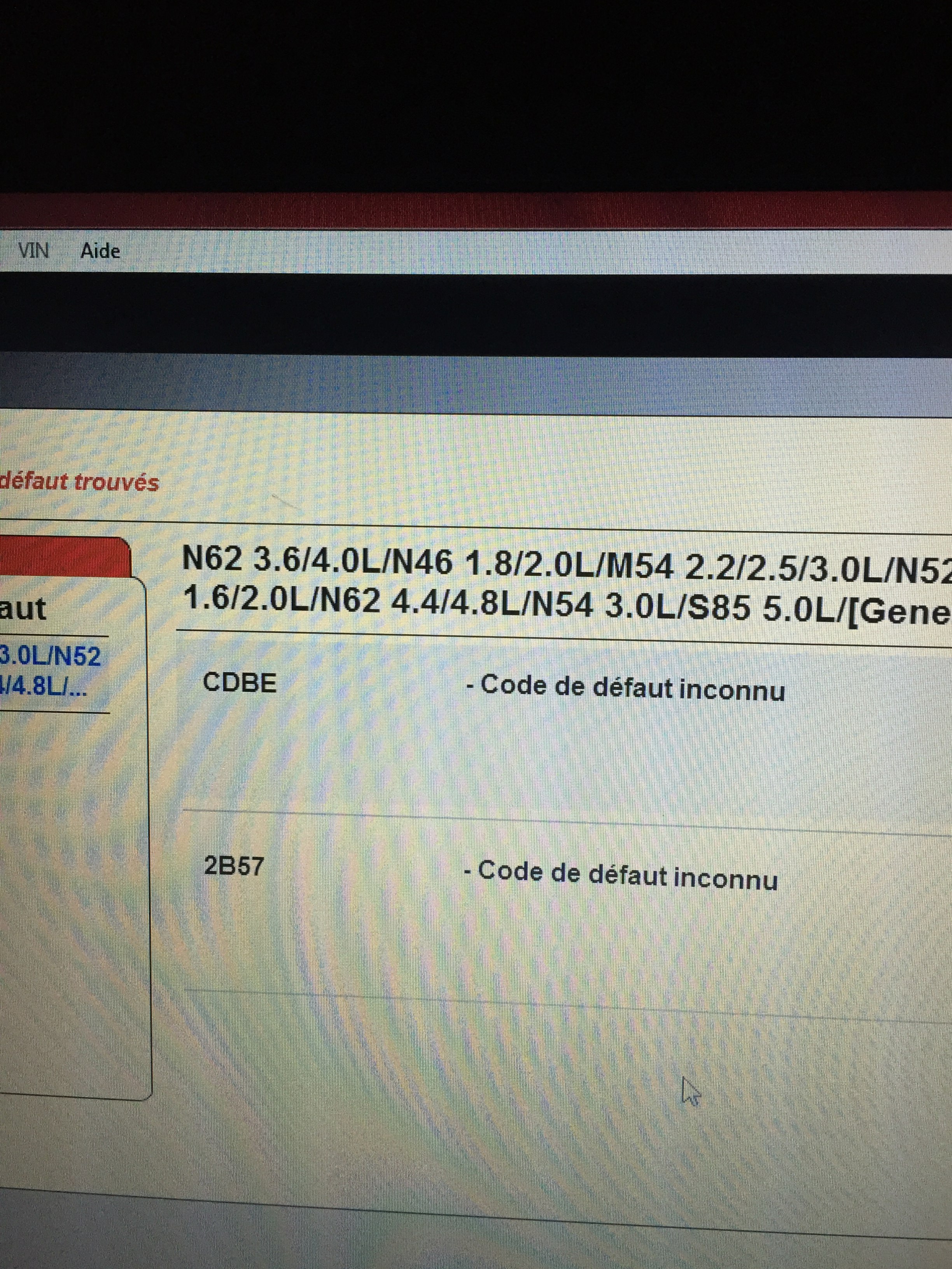

Posté(e) le 20 janvier 20169 a comment_759708 Salut, voila je n'avais plus rouler ma m5 depuis un petit temps, et quand je l'ai demarrer recemment le DSC s'affiche en panne et perte de puissance defaut moteur ... Si quelqu'un pourrai me diriger vers une première piste possible ... Merciiii
Posté(e) le 20 janvier 20169 a comment_759710 fait un diag. il n'y a que DSC, il y aurait pas d'autre choses? 1e piste batterie.

Posté(e) le 20 janvier 20169 a comment_759785 Salut. As tu fais tes coussinets? Combien de kilomètres à ta belle? As tu fais un test des électrovannes de vanos? Comment ton défaut de puissance arrive t il? En roulant pépère? En mode énervé? A chaud? A froid? Speed pour faire un diag et donne nous les code défaut.
Posté(e) le 20 janvier 20169 a Auteur comment_759799 il y a 18 minutes, Nico59 a dit : Salut. As tu fais tes coussinets? Combien de kilomètres à ta belle? As tu fais un test des électrovannes de vanos? Comment ton défaut de puissance arrive t il? En roulant pépère? En mode énervé? A chaud? A froid? Speed pour faire un diag et donne nous les code défaut. Salut je n'ai pas fait les coussinets, elle a 135000 km et le test des electrovannes de vanos aussi comment procède t-on? Ben je ne roule presque plus la voiture vu que je l'ai demmatricule pour l'instant je l'avais juste demarrer comsa... Donc a froid logiquement

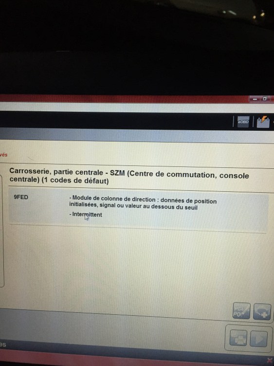

Posté(e) le 22 janvier 20169 a comment_760160 Le capteur szl sur la colone est celui qui communique avec le module szm, j'ai déjà vu 2 cas ou il merdait et à été changé, mais je peut pas te dire que ce soit lui qui merde a 100%.
Posté(e) le 26 janvier 20169 a comment_760821 dsc + perte de puissance moteur, c'est les moteurs papillons qui merde...défaut connu 1000e pièce...
