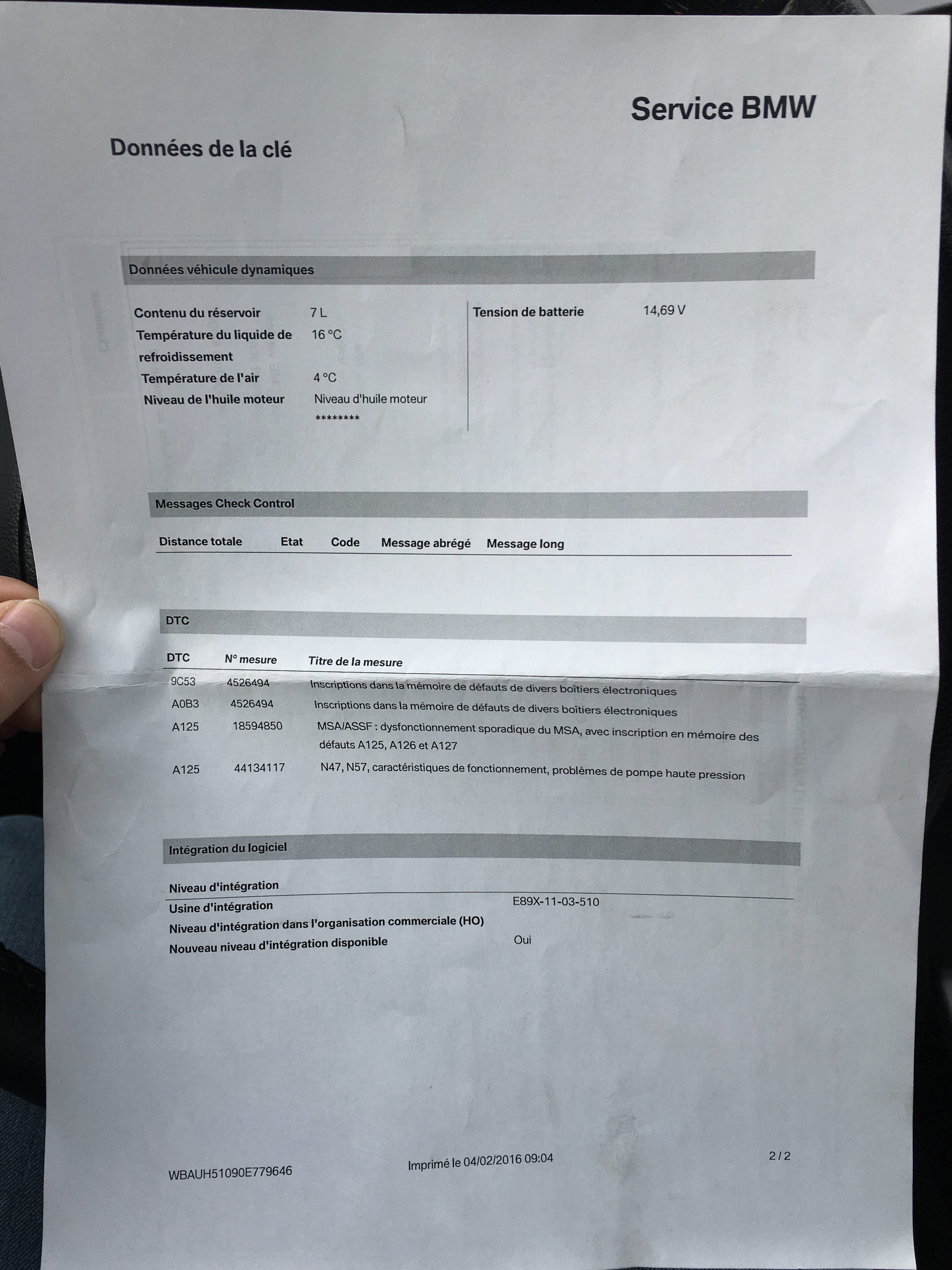

Voila le diagnostic de chez bmw suite a mon probleme du dsc allumé temoin moteur donc moteur pas plus de 5000 tours et l'assistance de demarrage inactive: ils me disent que sa vient peut etre de la pompe haute pression vanos bref avec les peut etre sa me rassure pas vraiment voici les photo du diagnostic pour mieux comprendre et ils mon aussi parler des papillons moteur sa fait peur tous sa --'

Un truc tout bête, ton filtre a huile est comment?
Si il est très sale ça peut faire ça et la valise le voit pas !
ta vidange a combien de temps ? Si tu as des dépôt qui circulent ca peu faire ca. moteur délicat !
La pompe HP c'est pas peut être qu'ils doivent dire. il est pas compliqué de lancer le test de la pompe HP pour être certain

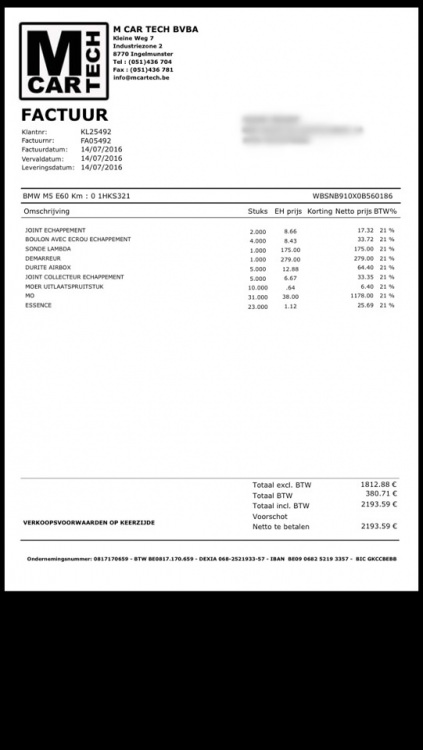

Je reviens sur le probleme de ma m5 je l'ai deposer  chez M car tech un garage specialisé le probleme venait sur un des actuateur de ralenti une reprogrammation de la boite et le tour etait joué mais a peine sorti du garage le voyant moteur c'est rallumer donc jai laisser la voiture au garage et pas de chance entre temps le garage me dit que le voiture ne demarre plus et que mon demarreur ne fonctionne pllus --'

Salut Nico, malheureusement sa fait maintenant 3 mois que ma voiture est chez M car tech c'est bien Jean Yves qui s'en occupe auparavant il m'avait déjà changer mon volant moteur et embrayage, pour l'actuateur de ralenti la facture s'eleve a 950€

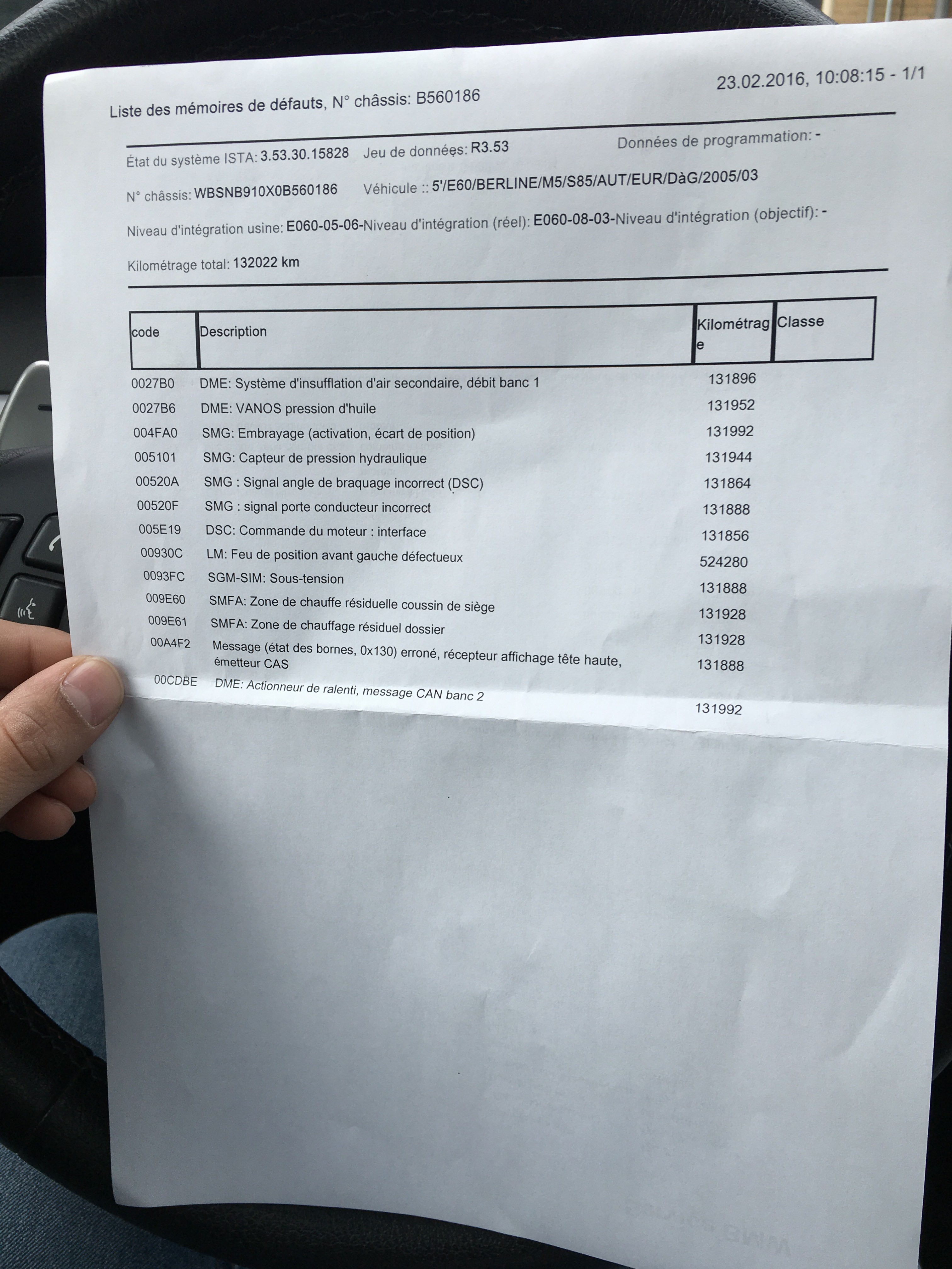

Le 23/2/2016 à 12:40, rhulio a dit :
Bonjour,
Avec le diag il y a pas la possibilité de faire un test module par module par exemple ?
Ça ressemble vachement à un problème de sous tension, la batterie tu l'as changé y a pas longtemps mais quand? tu l'as laisse souvent arrêtée?

Il y a 4 heures, afv a dit :
Sa fait maintenant je pense 1 an que j'ai changer la batterie et oui je l'avais demmatriculé pendant un petit moment ...
