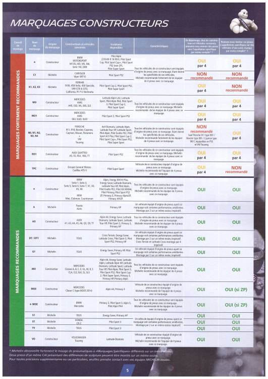

le ps2 est maintenant un "vieux" pneus, le ps3 était déjà sorti il y a 4-5 ans de mémoire et là début de cette année on commence à voir arriver le ps4, continental faisait un pneu spécial avec le marquage spécifique m3 mais il existe plus,
perso entre michelin et pirelli du coup je choisirais plutôt le pirelli mais attention la gamme pirelli est vaste et souvent dans la dimension il y a plusieurs profils, le néro gt, le p zéro, le p zéro néro, je te conseille le p zéro qui conviendra pour ton usage plus loisir mais ne prends pas celui avec le marquage MO qui est en théorie prévu pour les mercedes (la gamme pirelli est très compliqué et on s'y perd parfois :|)
