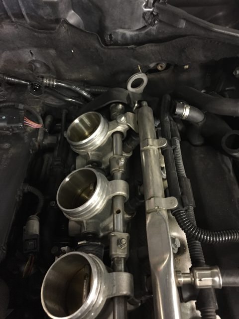

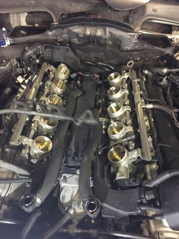

Changer bougies M5/M6 E60
pour changer les bougies il faut retirer le plenum et la ca deviens facile.
Autrement il y a un risque de faire tomber les poussières dans les fut et la c'est pas bon.
il faut se trouver comme ca pour le faire en toute sécurité.
Il faut juste un grand tournevis pour retirer les colliers et être patient
il y a 2 clips des reniflards en plastique devant et derrière a retirer a la main.
Attention de pas casser
IMG_8481.jpg.4560b3465540dab4197e1c7e2c2IMG_8480.jpg.d8a06bd188cef9560726aa66deb
Modifié par thierry7789

il faut surtout bien faire attention aux clips des reniflards d'huile pour pas avoir a changer les tuyaux complet

J'ai fais les miennes ya 2 semaines, par contre j'ai pas eu besoin de retirer l'admission entière juste les boites à air avec débitmètres les bobines et les dernières bougies du fond qui sont très dure d'accès, surtout la droite.
J'ai mis 2h 30 en le prennant cool!

Ca se fait sans démonter l'admission, seulement le risque est de faire tomber des particules dans le fût et la c'est pas bon du tout.
