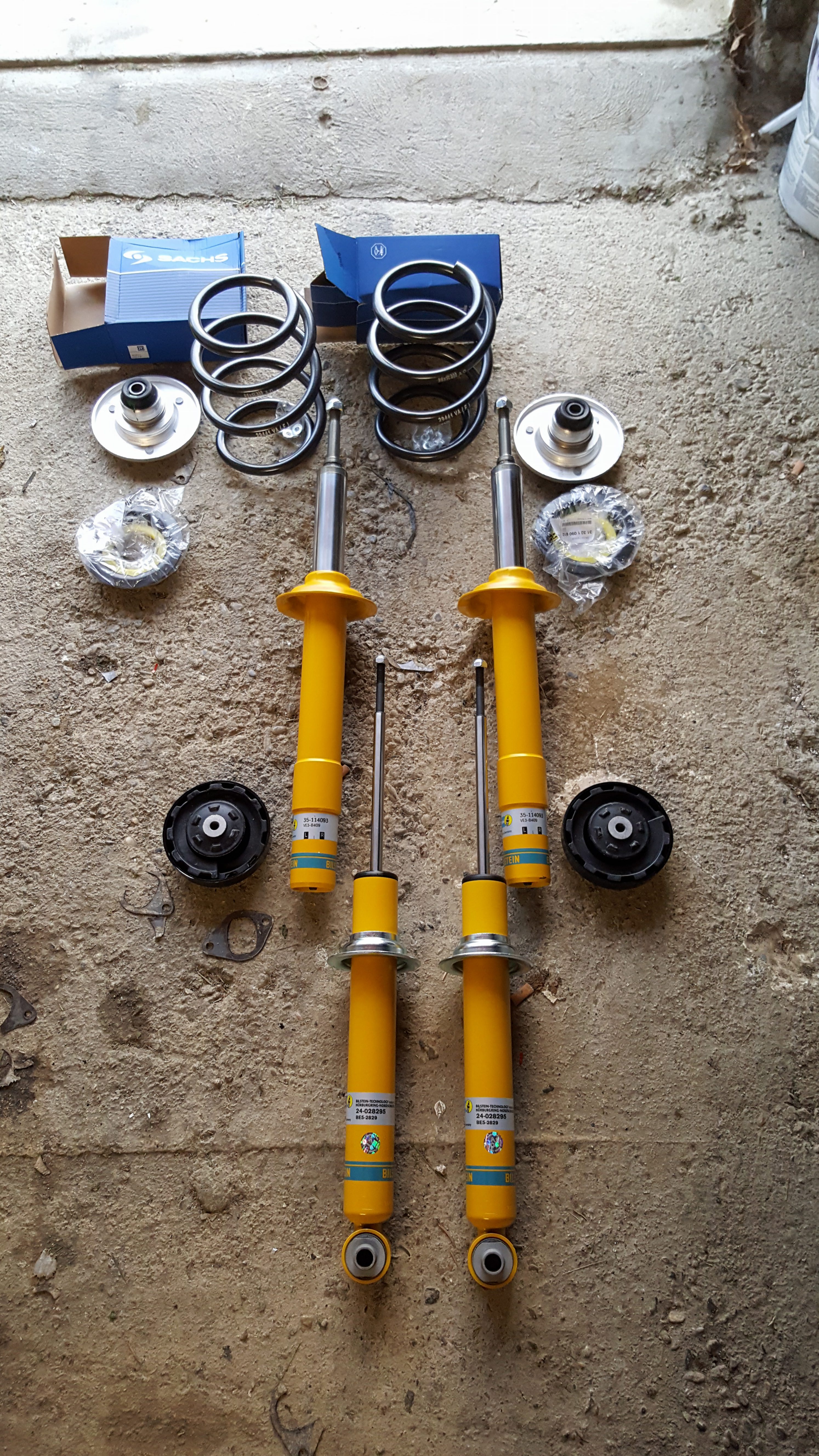

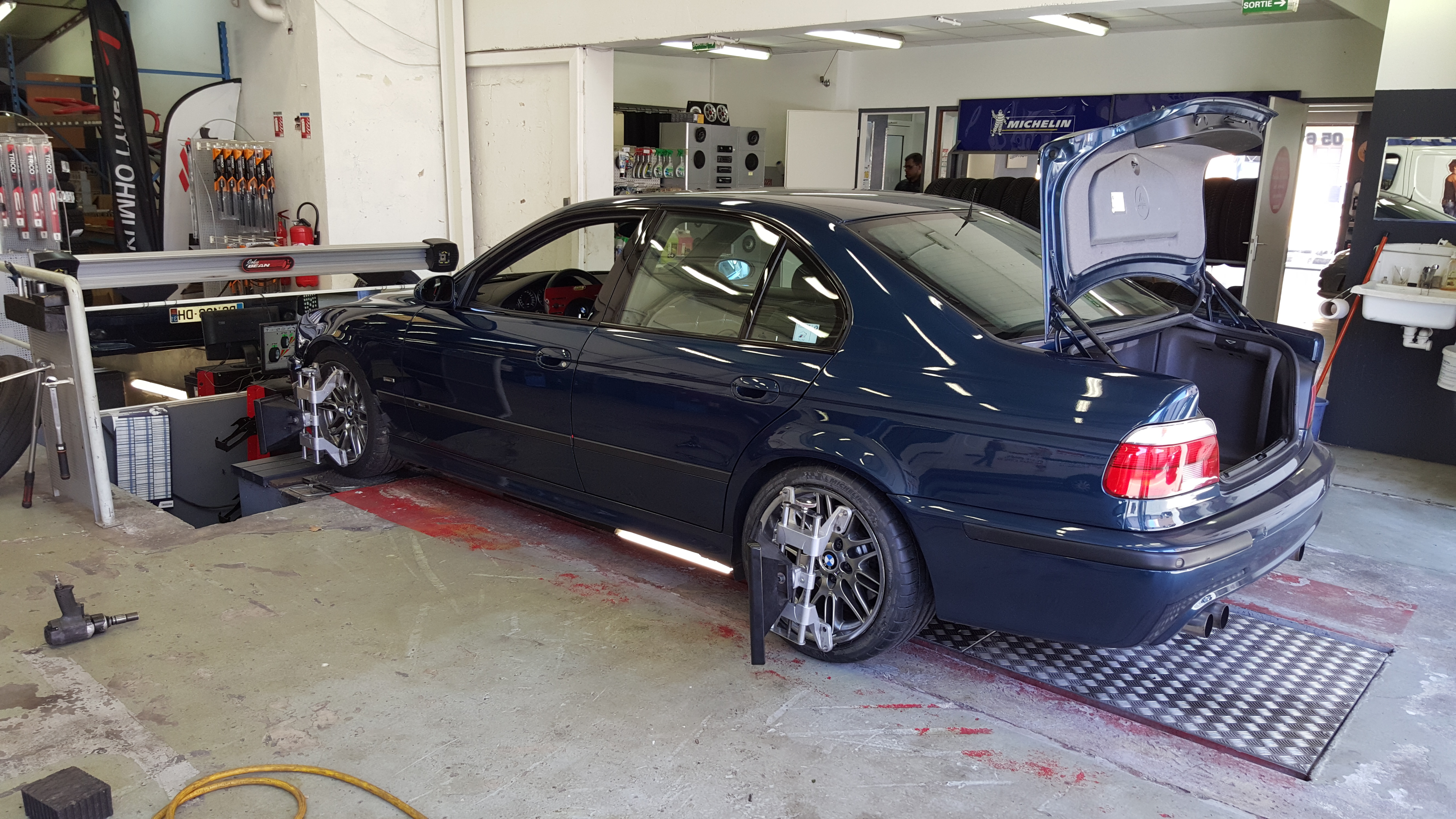

Posté(e) le 18 juin 201610 a Auteur comment_789652 Bon voilà un peut de news sur mon M. .. Kit bilstein b8 et ressort h/R -25 +coupelle avant et roulement +coupelle arrière . Les amortisseurs d'origine n'avais que 120 000kms (et oui beaucoup rouler depuis l'achat ce trop un régal ^^)mais je trouver que ça cabrer un peut a l'accélération et prenait un peut de roulis en courbe. ..au finale après démontage en les secouant on entendait l'huile ce balader à l'intérieur !sûrement les clapet... donc effectivement ils étaient un peut HS. .. Donc après seulement 120kms avec les b8 mon ressenti es que le confort reste parfait!et que ça accroche encore mieux et ct déjà un rail avec les origine...j'en suis pleinement satisfait !!ci cela peut aider au choix pour d'autre possesseurs de M5 E39.. Signaler

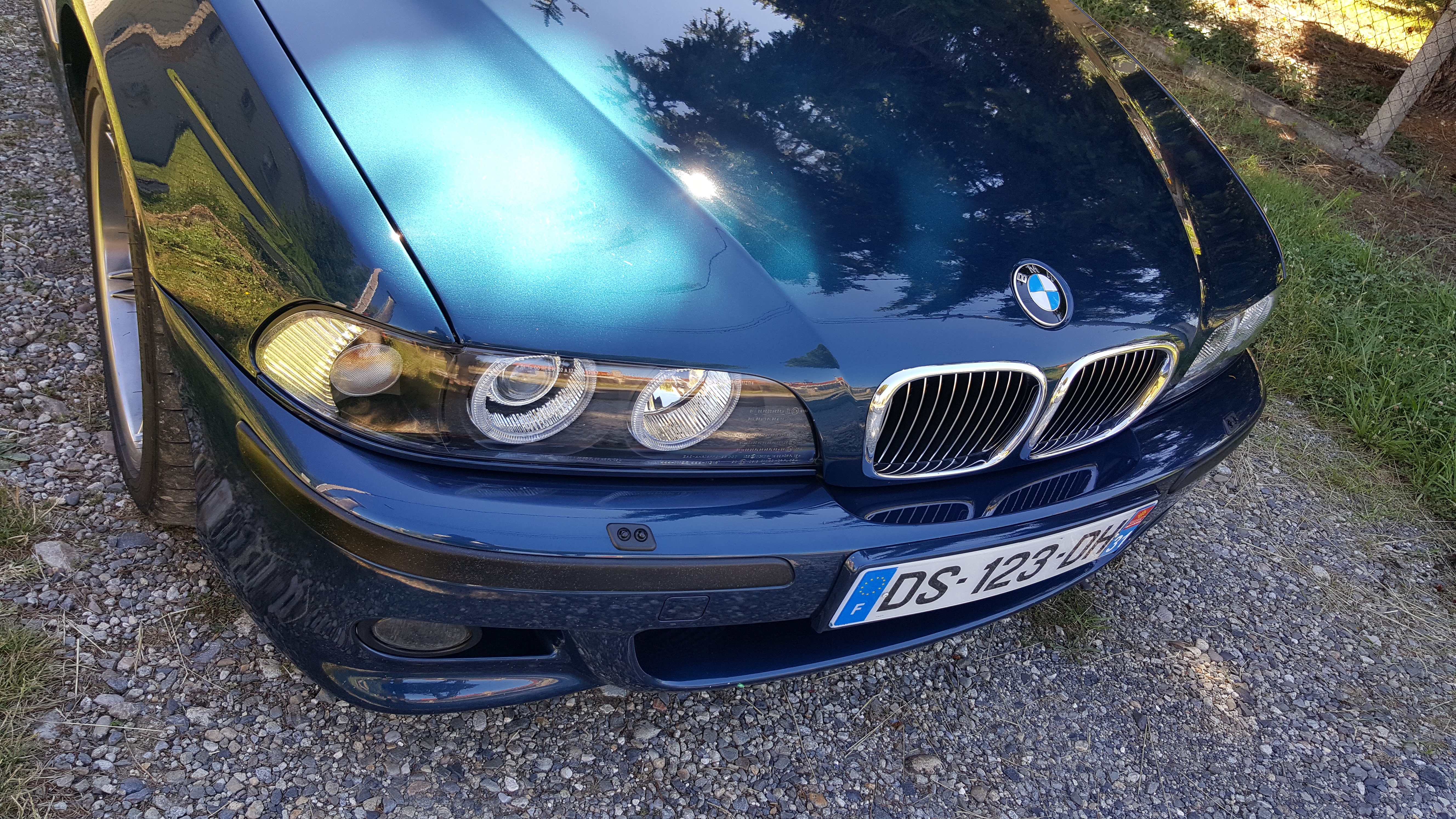

Posté(e) le 18 juin 201610 a Auteur comment_789654 J'ai aussi remplacer la calandre passer en noir verni et les feux type phase 2 qui sont des fk...oui je sais ce pas des hella d'origine!!mais pour l'instant pas le budget on verra plus tard car 1000e dans des feux je préfèrai changer les amortos^^ Signaler

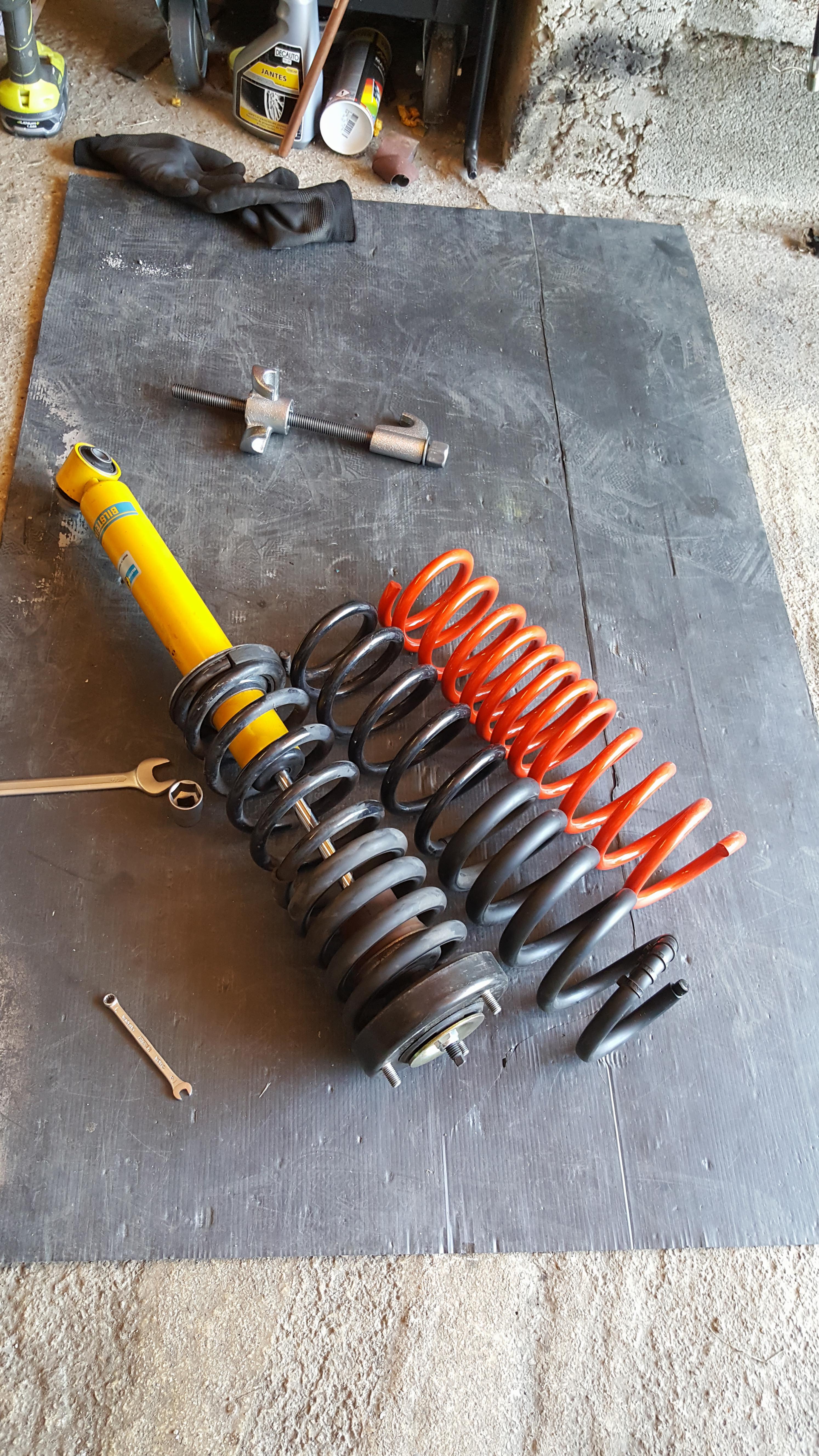

Posté(e) le 24 juillet 201610 a Auteur comment_794164 Salut les passionnés ! Un peut de nouvelle du M Après avoir remplacer les amortos par du bilstein b8 et le kit ressort h/r disponible à l'avant uniquement :/ j'avais remonter à l'arrière avec les ressort d'origine qui ce sont trouver être trop comprimé et la voiture trop haute de l'arrière sniffff. ..du coup après plusieurs recherche et conseils. ..j'ai racheté un kit ressort mieux adapté à l'auto j'ai fait le choix d'un kit lowtec -25mm à l'arrière et à lavant acheter chez cyl6. .(d'ailleurs le vendeur très sympa qui m'a appelé avant de valider ma commande et qui a été de très bon conseil et qui connais parfaitement ce qu'il vend je recommande !!!) Le rendu et nikel!!la voiture ce place très bien la garde au sol parfaite ni trop haut niveau trop bas!!car avec deux enfants et des bagages pas envie de frotter dans les ailes^^ Le confort es parfait!la voiture ne rebondi pas et reste souder à la route!!! Bilstein b8 +kit ressort lowtec progressifs me semble être compromis parfait !avec un prix/confort/look /tenue de route au top en restant dans un budget raisonnable. . Cela neSt que mon avis bien évidement !:Donc Sinon remplacement des pneus arrière part du michelin super sport (ayez elle a 4 pss):-) Réglage des trains roulant suite au remplacement des amortos et divers pièces d'usure. . Il n'y a plus qu'à ce faire zizire!!!! Place a qlqs photo!! Signaler
