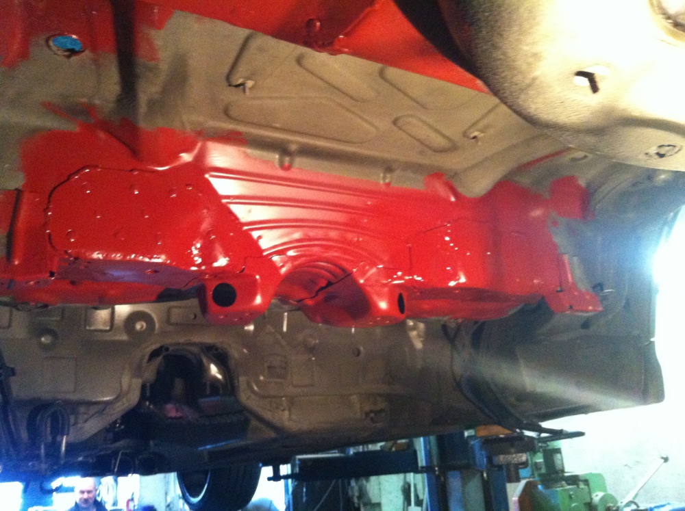

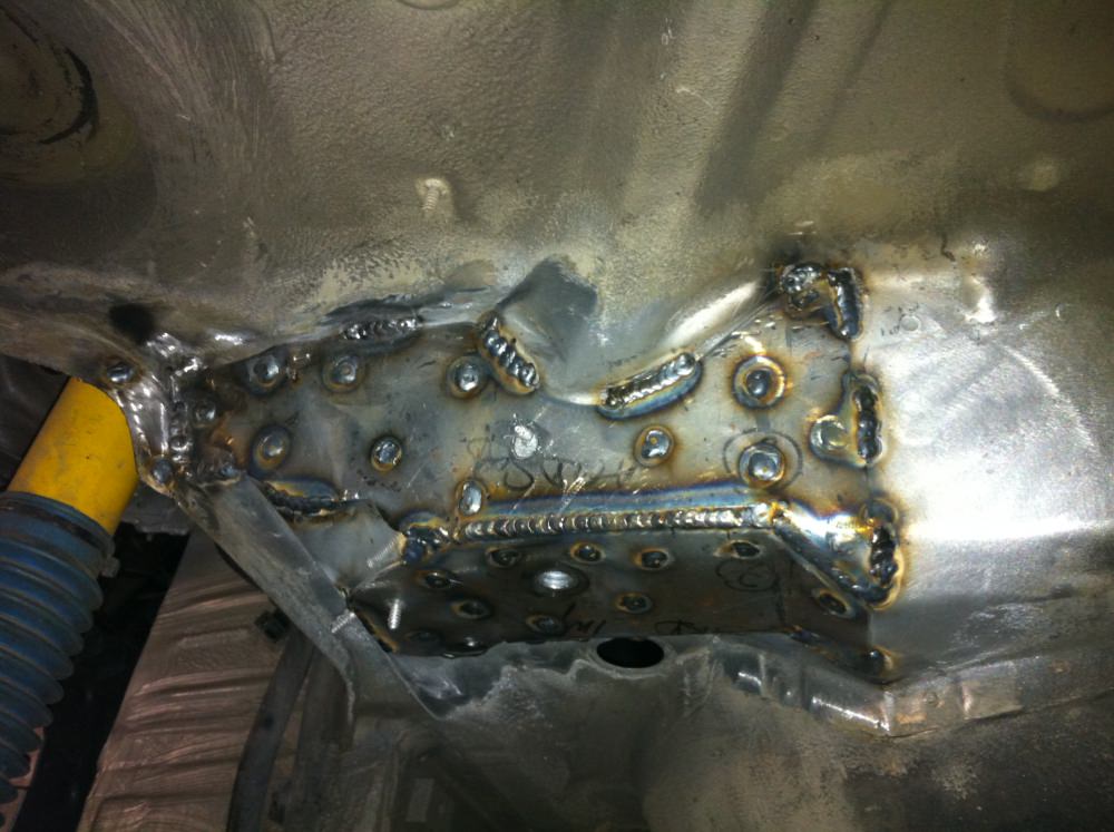

  • Mon carrossier vient de m'appeler : Pas une seule fissure à déplorer.  Il soude les renforts finalement. Pas de collage comme escompté précédemment.  Je mettrai des photos bientôt. Comme quoi, mê
  • Voici les photos du renforcement du châssis. Au passage, comme tout était démonté, j'ai fait remplacer: les ressorts et les platines de ressort les amortisseurs arrières les

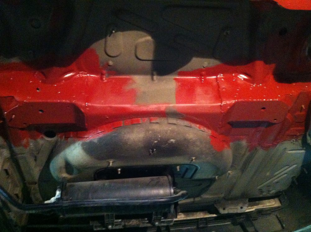

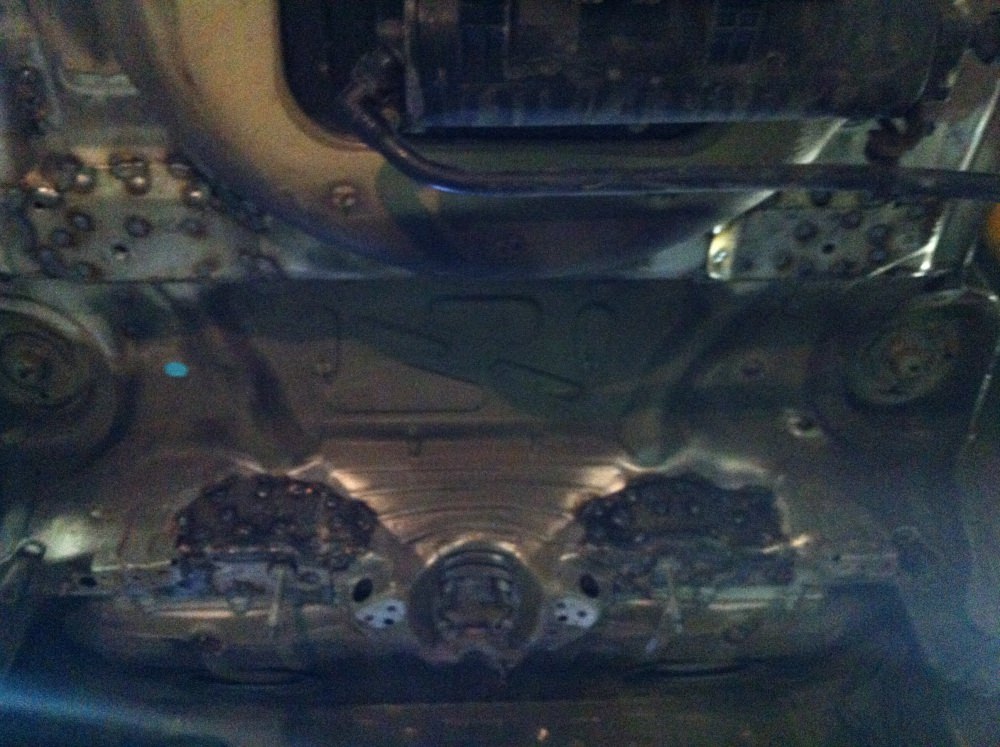

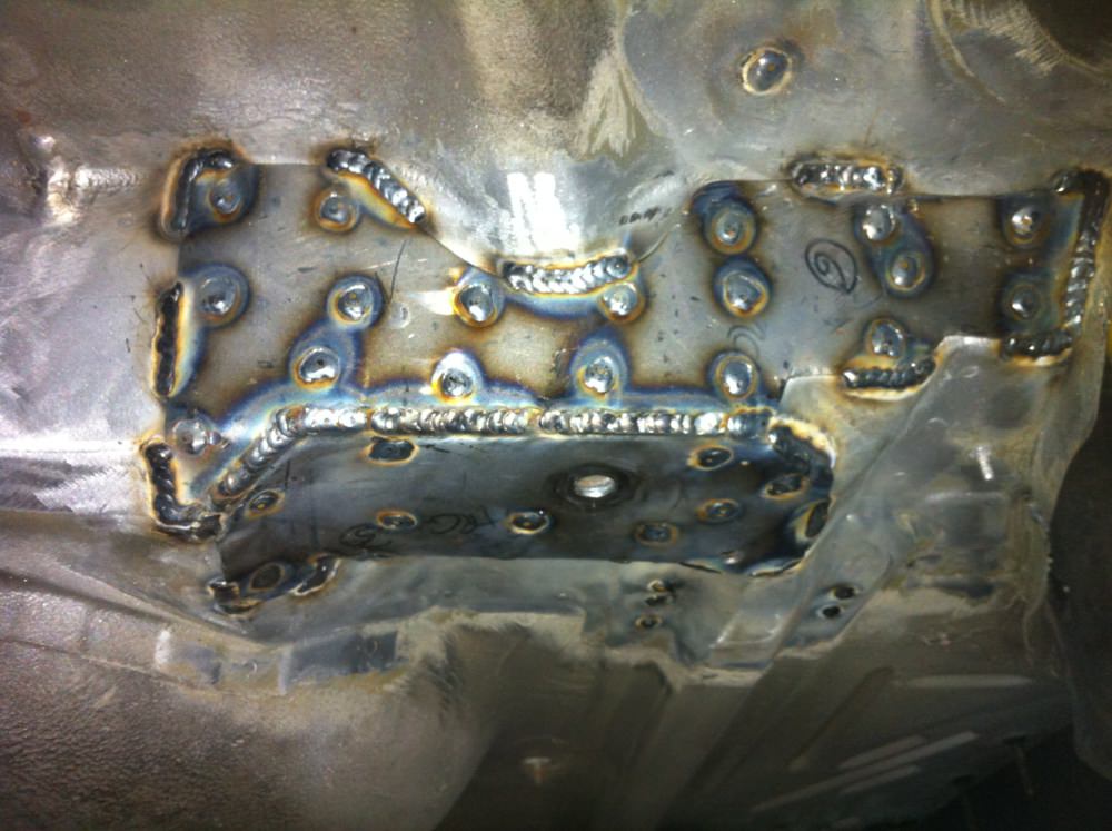

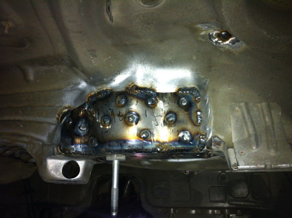

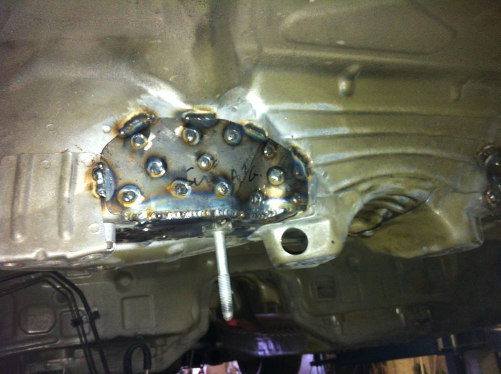

Voici les photos de ce que Marchal à fait sur mon châssis :)
C'est tu beau boulot je trouve, il demande plus que d'autre pour le renforcement mais c'est de la bonne qualité.

(je ferai un petit reportage avec les photos de l'absence de fissures et de la fixation des renforts un de ces jours).
