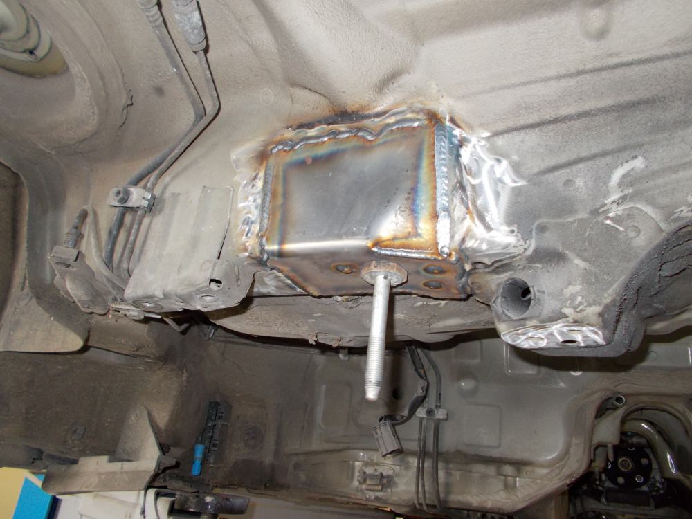

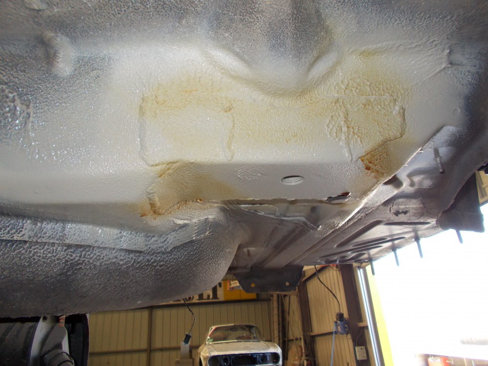

Voici les photos du renforcement du châssis.
Au passage, comme tout était démonté, j'ai fait remplacer:
  • les ressorts et les platines de ressort
  • les amortisseurs arrières
  • les silent blocs du pont (nez de pont et oreilles)
  • les silent blocs du berceau (origine)
  • les paliers de barre stabilisatrice
  • les flexibles de frein (avia)
  • le palier intermédiaire d'arbre de transmission
  • les silent blocs moteur et boite
J'en ai aussi profité pour faire la "révision" avec la vidange, etc., et le remplacement d'une vitre de phare avant.
Description :

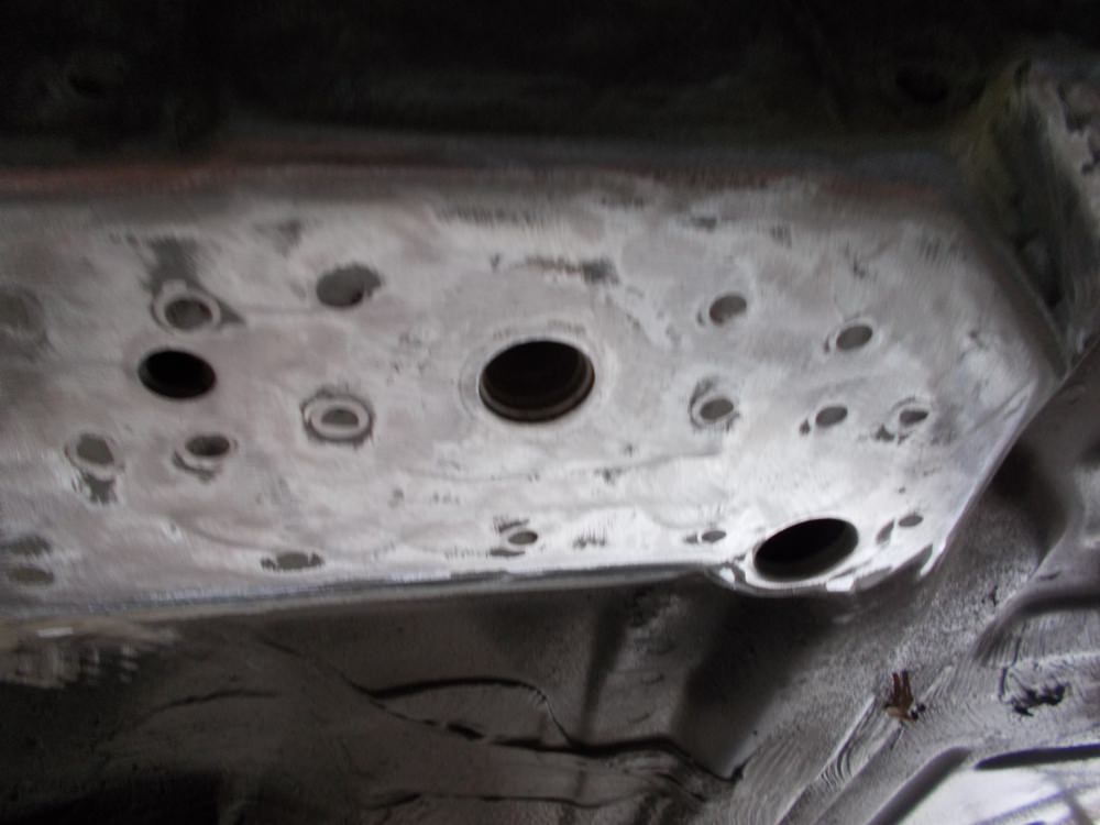

Au démontage et décapage, il n'y avait aucune fissure à constater.

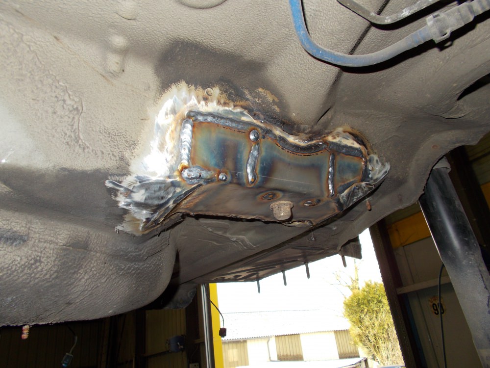

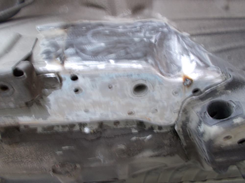

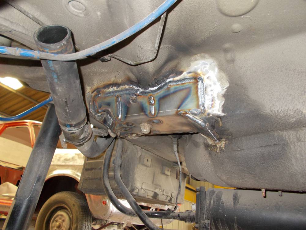

Le carrossier a soudé des plaques d'acier 25CD4S de 2mm prédécoupées au laser.
Puis traitement corps creux partout, blackson, peinture sous-bassement couleur BMW. Mieux qu'une neuve!
