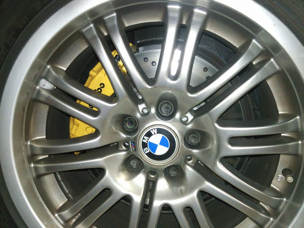

Tes jantes ont les rebords polis ??
Non du tout c'est un effet avec la lumière je pense.

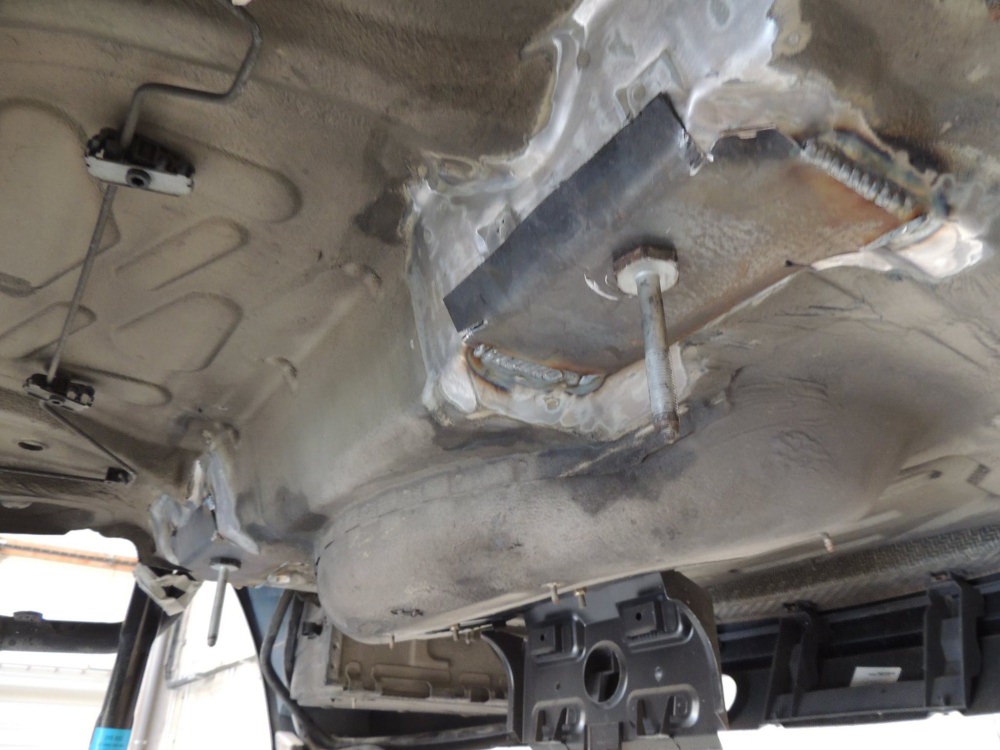

Bon, en début d’après midi j'ai déposé madame chez Devotec pour :
-Les renforts de châssis,
-4 SB du berceau OEM,
-rotules de pivots inférieurs,
-silentblocs avant de bras arrière powerflex,
-géométrie complète.
Il m’envoie les premières photos et résultats du démontage dés le début de semaine prochaine, puis me fournira un dossier photo complet de l'intervention.
Pour l'instant ce que je peux dire c'est que l'accueil de Dimitri est aussi agréable que professionnel, on a discuté un peu avant que je reparte, il y avait quelques sacrés bolides sur place dont un M3 E92 noir mat magnifique, une GTR blanche monstrueuse et une assez rare MRS R26R.
Récupération vendredi prochain!
Bon et bien je pense que là elle sera au top!! :nickel8:

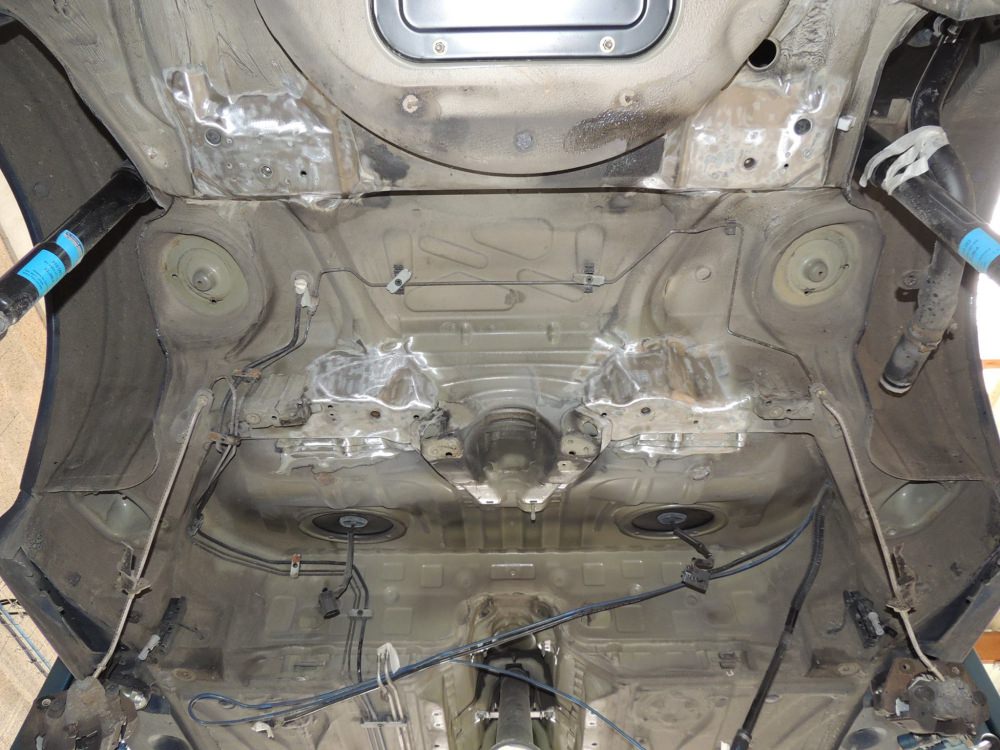

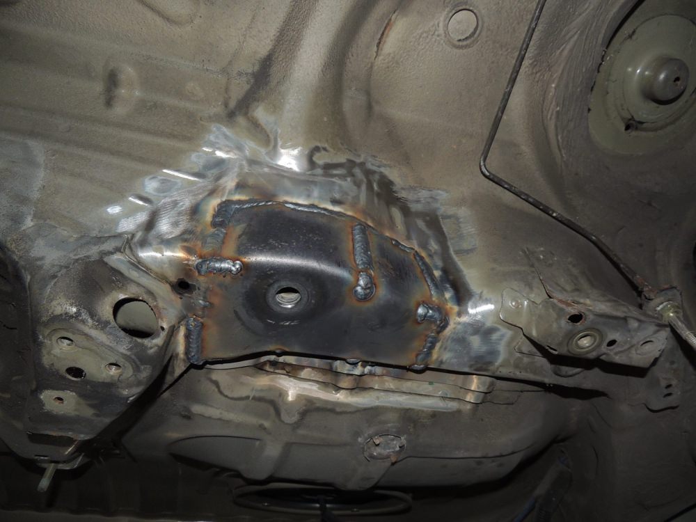

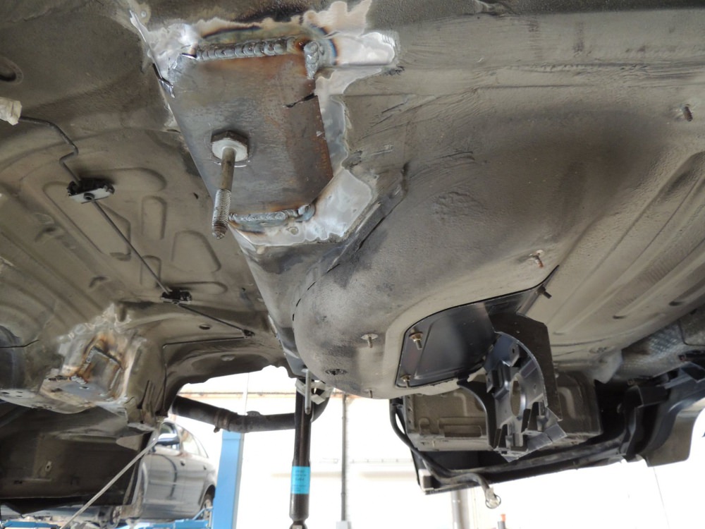

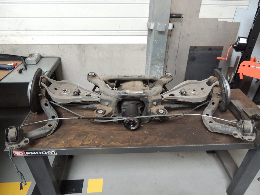

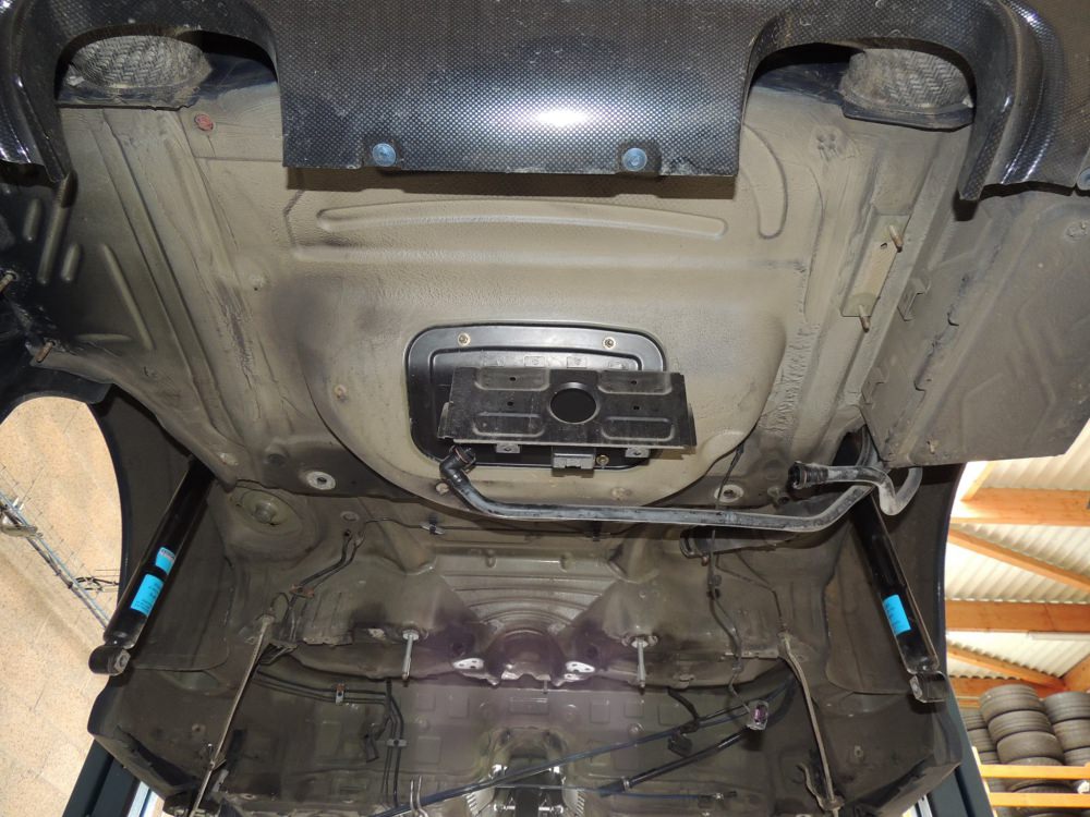

Je viens d'avoir Dimitri au téléphone pour le petit compte rendu après demontage du train arrière :
La caisse est trés saine d'aprés lui, juste deux amorces trés legères dans deux angles symetriques qui ne sont même pas visible en photo,
il m'a dit qu'il en voyait rarement dans cet état là et ceux malgré les SB du berceau qui sont completements sechés, pour lui elle n'a pas du tout été maltraité !
Tout est venu sans problème, rien n'est grippé ou soudé.
Seul bemol le flector bien fatigué, du coup je lui ai confirmé son remplacement ainsi que le palier central!
Ben c'est super tous ca !
Magnifique auto ! Je te souhaite beaucoup de plaisir a son volant, et la tu sera tranquille un moment :)
Retour de chez Devotec :
Super travail de leur part, le remplacement du flector et la géométrie n’était pas de trop, la voiture est transformé : les passages de rapports sont beaucoup plus souple, moins d'accoup et la géo + SB powerflex sur les bras arrière ont rendu la voiture plus précise et sécurisante!
Voici les photos après la dépose du train arrière

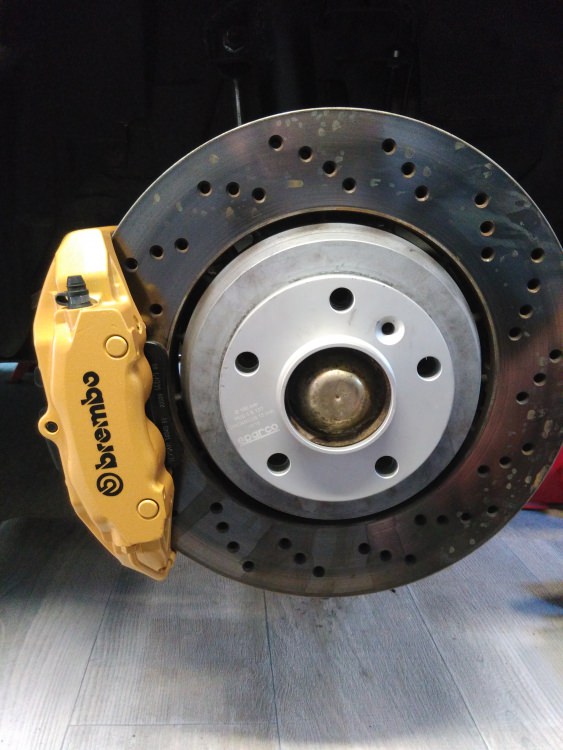

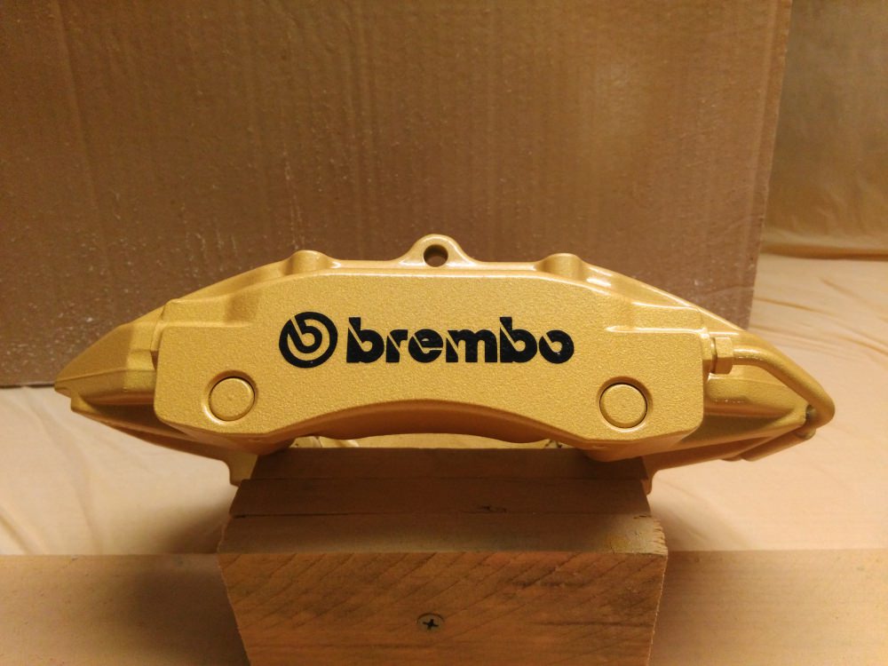

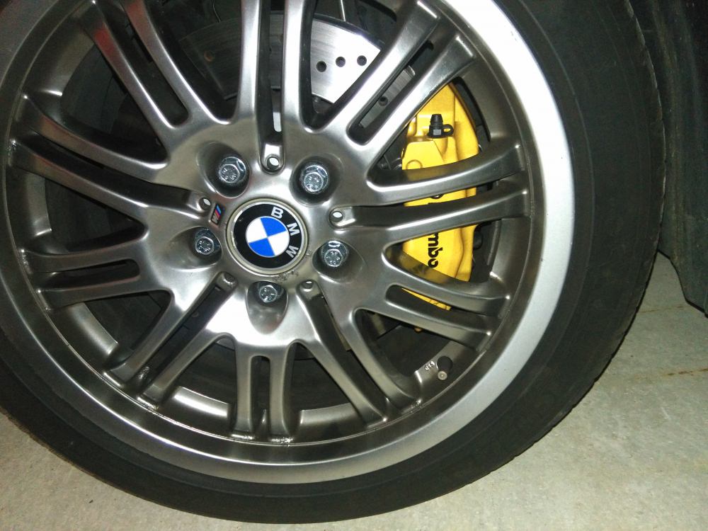

Mise à jour avec mes nouveaux étriers BREMBO :
Arrière :
Avant :
