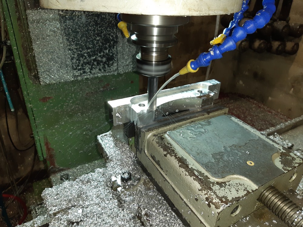

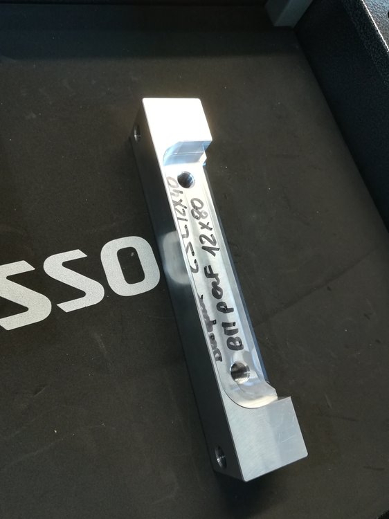

Aujourd'hui c'était journée Usinage !!

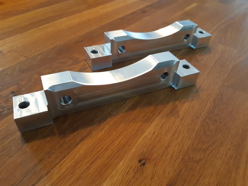

Reprises de cales de fixations pour les étriers, en Alu aéronautique, que j'avais déjà mais qui n'étaient pas optimisées :
Avant (700g par cale) :
Pendant :
Après (480g par cale) :

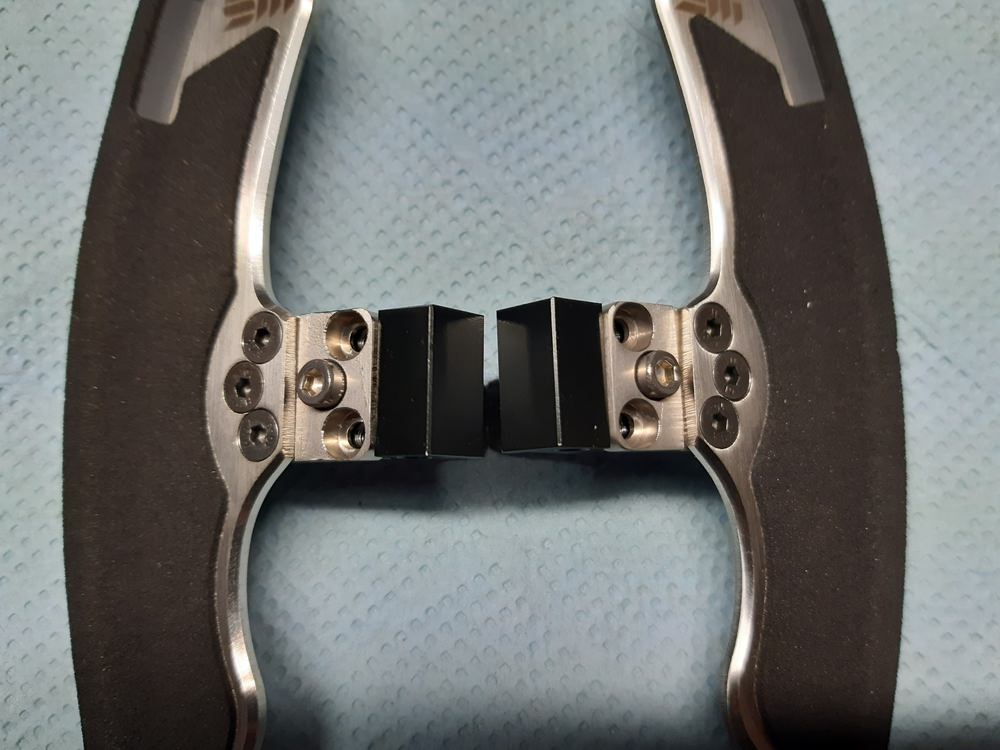

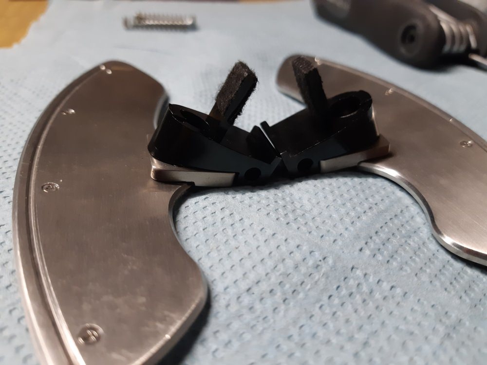

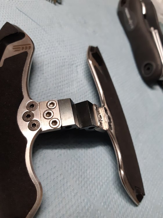

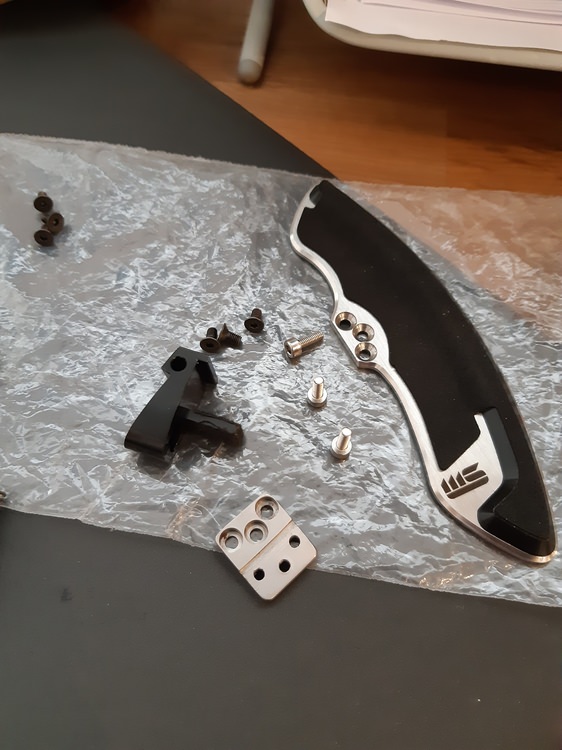

Puis usinage de deux entretoises en titane, pour déporter les palettes Storm Motorerks qui ne tombait pas sous les doigts comme je l’aurais souhaiter ...
Elle permettent de reculer les palettes de 4mm et des les excentrer de 10mm vers l’extérieur (cela augmentant très légèrement la course de la palette, ce qui ne me déplaît pas non plus) :
Me reste juste à commander des vis CHC M3x4 pour fixer les entretoises sur les pattes des palettes car vous le voyez sur les photos les vis que j'ai sont un peu trop longues (M3x8).

Oui super produit très qualitatif mais elle ne tombais pas sous les doigts (un peu comme toutes les palettes sur E46 d'ailleurs) sur les voitures modernes elles sont plus proche du bord extérieur du volant,
c'est ce que j'ai voulu reproduire avec la pièce que j'ai usiné !

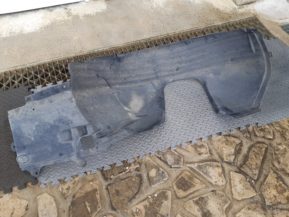

Et d'ailleurs les pare-boue, c'est comme les oreilles, çà se lave .....

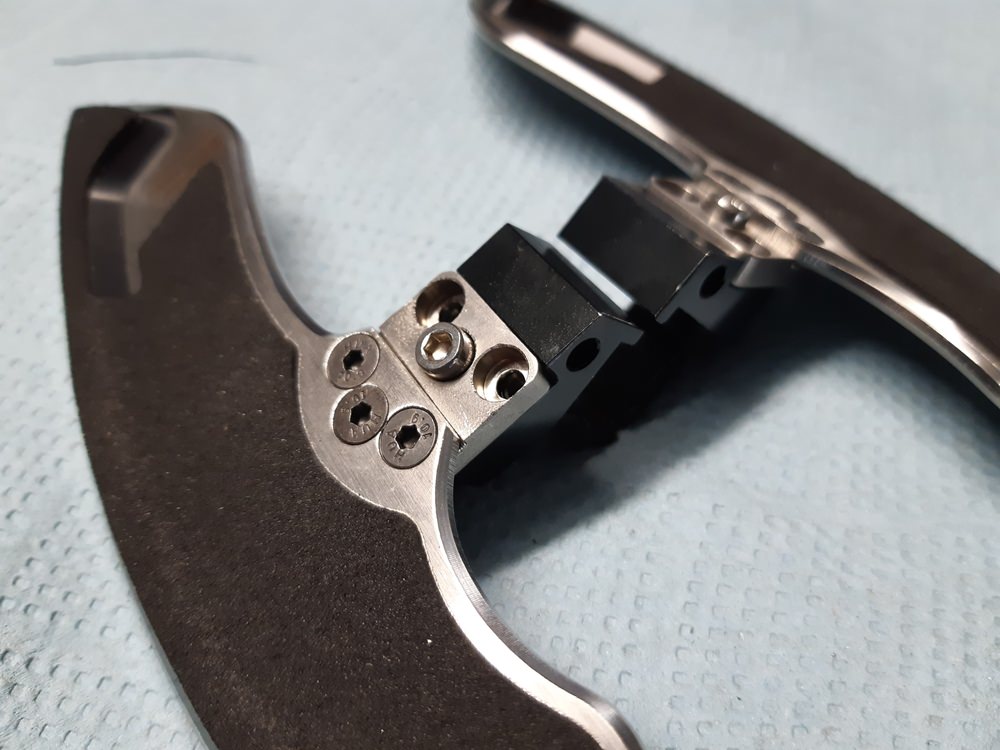

J'ai reçu les vis CH M3X5 pour finir de monter les entretoises sur les palettes STORM :
20190521_190638.thumb.jpg.4f3c4d1e5d393ec50ac2d6bfcc1c85fb.jpg20190521_190722.thumb.jpg.91b6ca21e70518a38cd6623d8b7dea1f.jpg
Pas mal du tout ces palettes :wink:

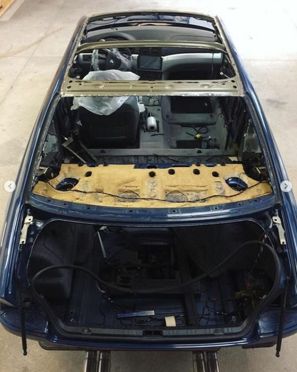

Bon un peu de nouvelles de la carrosserie !
Je ne suis vraiment pas content, on peux vraiment pas leur faire confiance ....
Je leur laisses ma voiture et voilà ce qu'il en font :
Un CABRIOLET :nickel4: :
Scandaleux...quelle bande d amateurs !!!

Déposés pour leur emmener !
Ça c'est de l'allègement CSXXXL :mrgreen:
