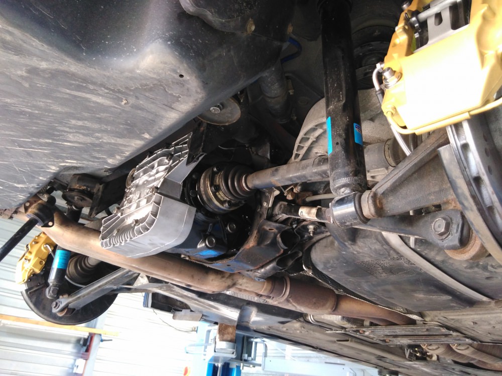

Bon et bien voila pont avec autobloquant meca et couple conique 3.91 monté ce matin :
C'est impeccable, plus de claquement en première et marche arrière, ca motrice super bien et on sent vraiment le gain de couple partout avec le 3.91, c'est plus plein même en bas !
J'ai pas encore chargé le programme pour dire au DME que le pont était plus court mais c'est pas trop gênant même en mode automatique à part quelques hésitations au rétrogradage ça ne gêne pas la conduite.

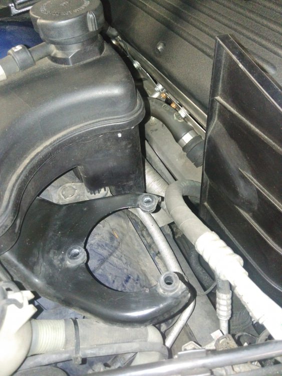

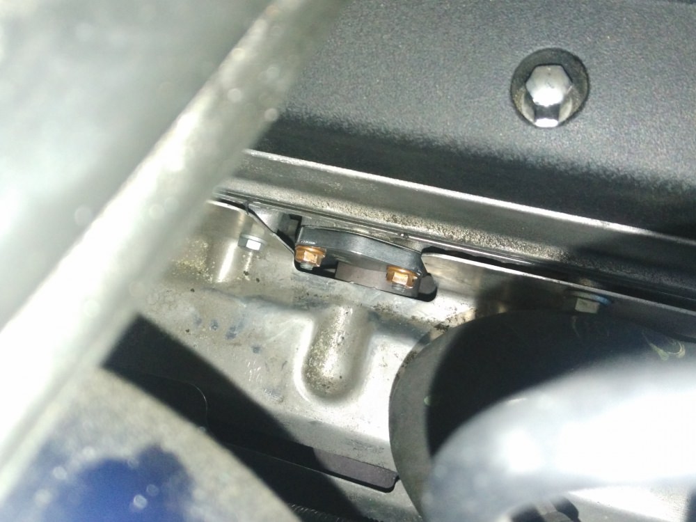

Je viens d'injecter les modifications dans le DME, donc nouveau rapport de pont 3.91 ET j'en ai profité pour désactiver la "pompemoilair" secondaire et je l'ai viré physiquement avec le clapet :
Pour ceux qui veulent faire pareil, il vous faut :
Un bride Ref. 11121438086
Un joint Ref. 11727514860
Vous re-utilisez les goujons de la soupape, clé à oeil de 10 et pour la pompe, suffit de tirer dessus elle est emboité dans trois silent-bloc, puis débrancher la prise en dessous !
Modifié par ///Matthieu

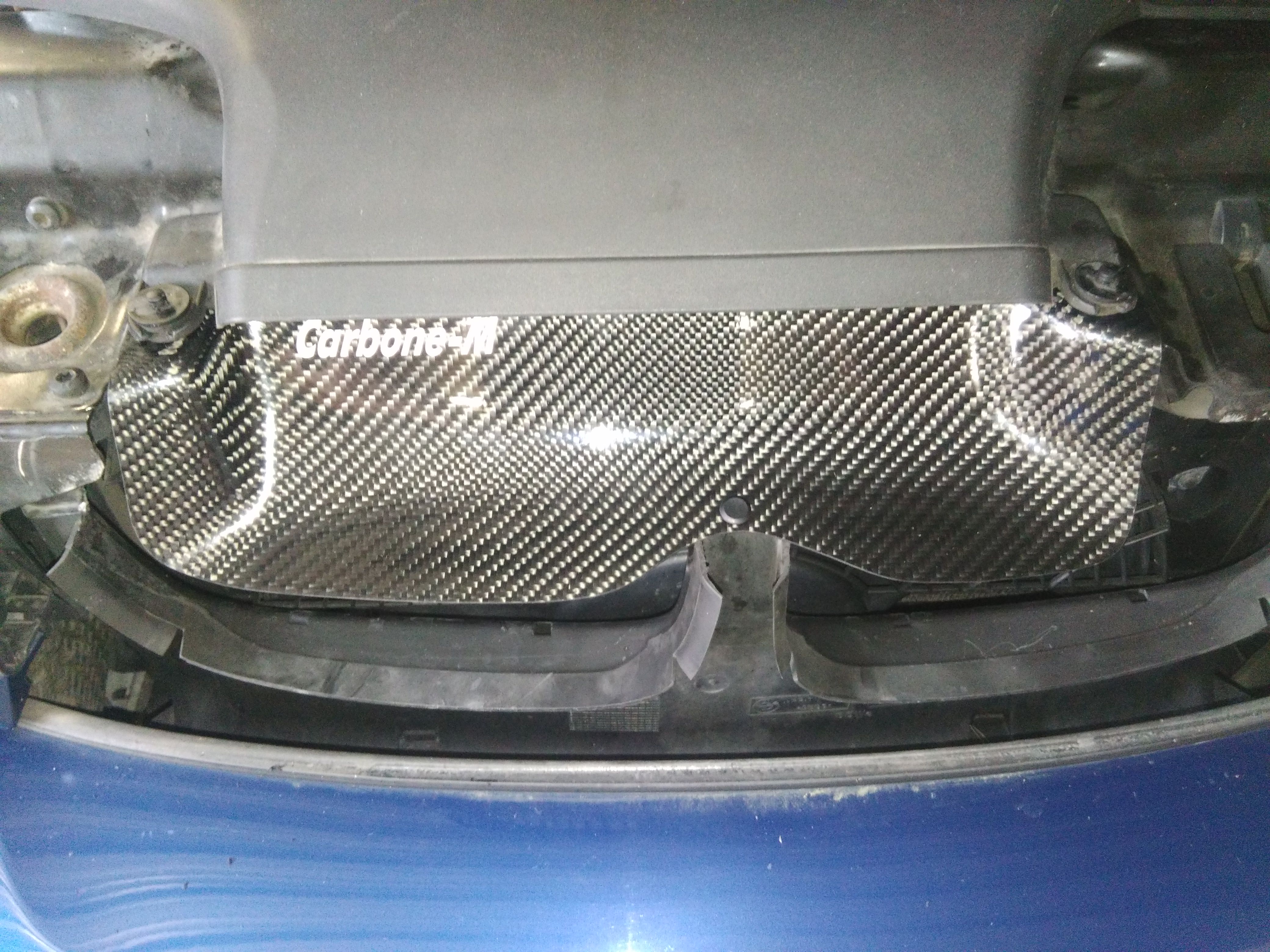

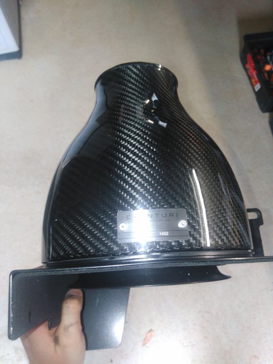

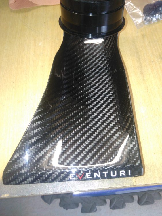

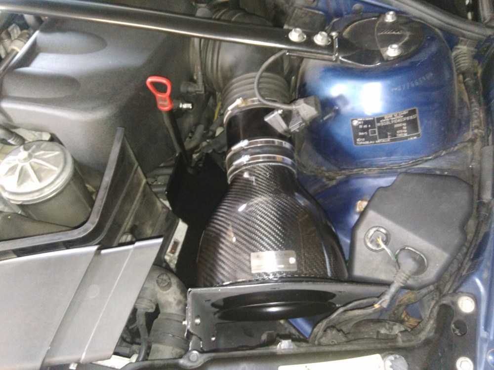

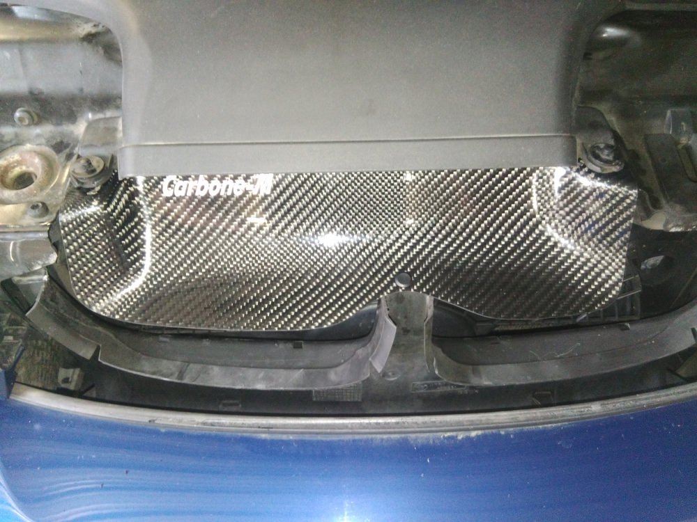

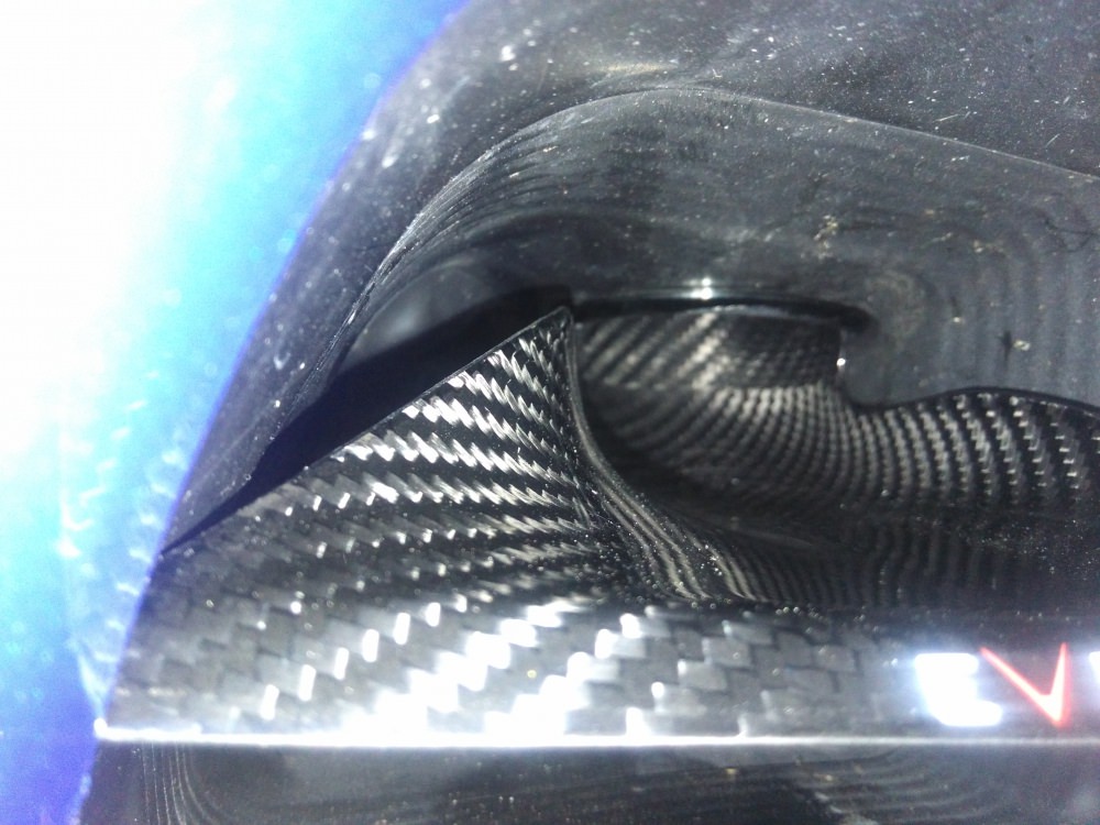

Un kit d'admission Carbone EVENTURI (Le son est magnifique !!) + RAM AIR Carbon M
ça casse pas les oreilles comme un silencieux et pleine charge ca sonne beaucoup moins métallique, mais plus rauque.
cool..mais il est où le filtre??? y'en a plus?
et sinon, CR des eibach sur route???
