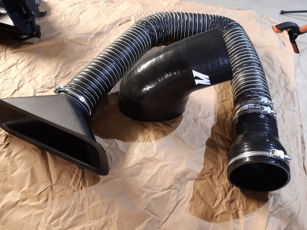

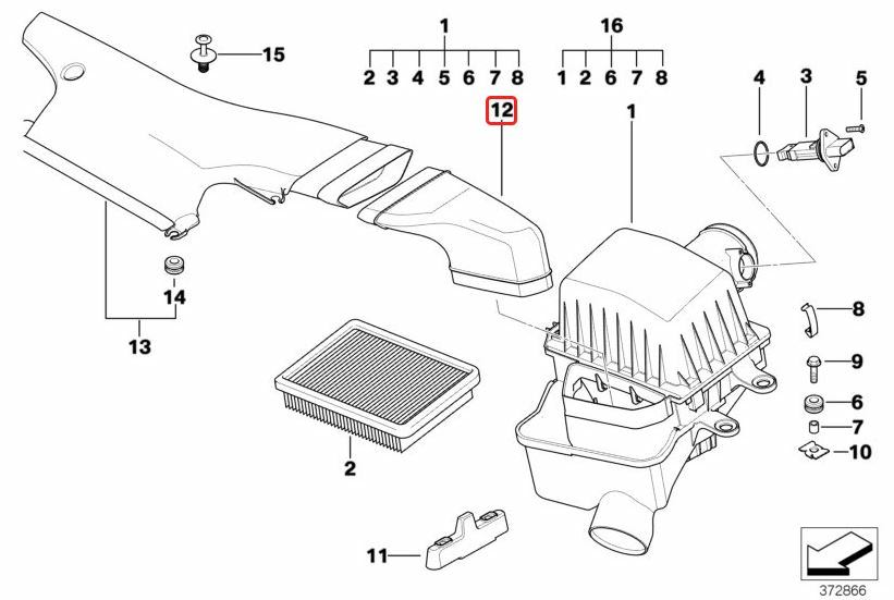

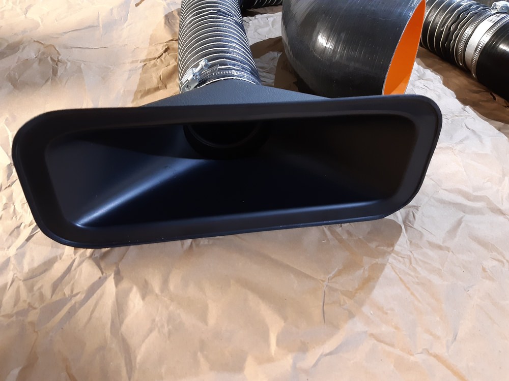

J'ai reçu tout le nécessaire pour faire une admission optimisée pour l'Eventuri !!
L'idée c'est de reculer l'admission Eventuri au maximum, récupérer de l'espace devant, affin de pouvoir fixer l’écope en bas (Inserts et molettes de serrage rapide pour l'entretien).
Pour ça j'ai commandé une durite silicone Mishimoto, du BOA en 63  et une réduction 95 -> 63, et bien sur une écope  :
Dans l'idéal, si j'arrive à reculer suffisamment, je remettrai aussi le tube qui vient normalement s’emboîter dans la boite à air de manière à avoir de l'air forcé au dessus et en dessous de l'admission Eventuri :
Entre le remontage de la voiture, cà et les KW, j'ai de quoi m'occuper quand je vais la récupérer :nickel:
