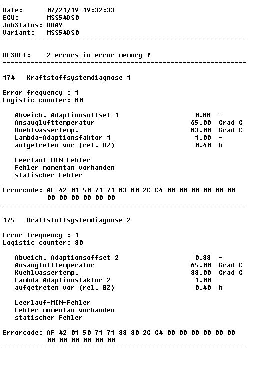

Apres quelques galère pour la remorquer jusqu’à chez moi (PC avant abîmé en reculant devant chez moi a cause de la barre de traction ?) j'aui pu lire les codes défaut avec INPA et ça me donne çà :
Ces deux codes correspondent à priori à  celà :
P0174 Mélange trop pauvre, ligne 2
P0175 Mélange trop riche, ligne 2
avec un pote qui est venu me filer un coup de main on penses au filtre à essence saturé et donc pas assez de pression après le filtre
Qu'est ce que vous en dites ??
Les erreurs qui sortent les’lambdas, n indiquent souvent pas que les lambda sont en cause, mais que le pb remonte par une lecture des lambda qui indique le défaut ... pompe a ess, injo foireux, actuateur papillon..etc...
pas tres tres mechant en general. Verifie bien tes connexions ici et la pour commencer.
il y a 5 minutes, Nakamiki a dit :
J'ai pas de fuite apparente, on a bien lever un coté pour vérifier.
J'entends la pompe tourner, donc je penses à une pression trop faible en sortie de filtre...deman soir en démontant le filtre je testerais voir si j'ai du débit en sortie de filtre une fois le refoulement déposé
Modifié par ///Matthieu
Je connais bien ces 2 défauts......je les avais sur ma M3 et j ai fini par trouver que c était mon electrvonne canister qui était HS.
La voiture se mettait en sécurité et quand cela arrivait j avais un troisième défaut qui faisait rapport à une non réalisation de couple moteur.
Dans ton cas avant de faire quoi que se soit je ferai un plein complet et un changement de filtre à essence. Il est possible que cela proviennent juste de la qualité de ton essence qui doit être un peu vieille.

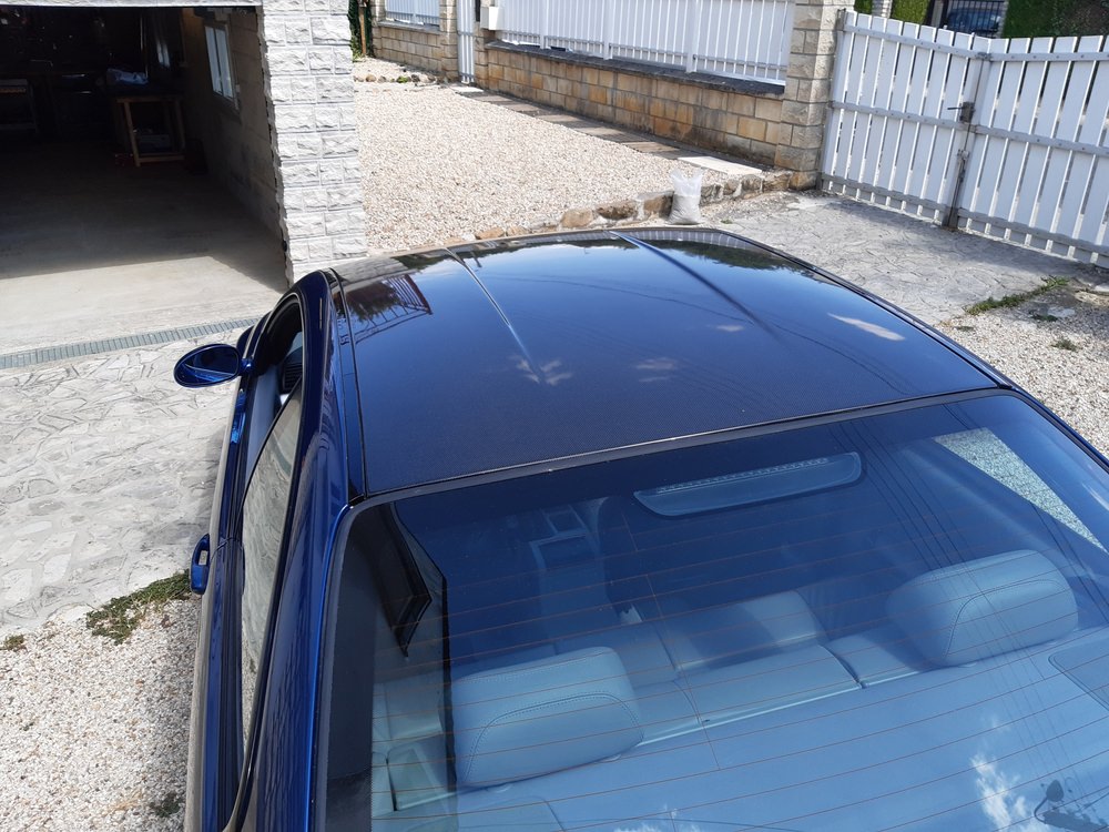

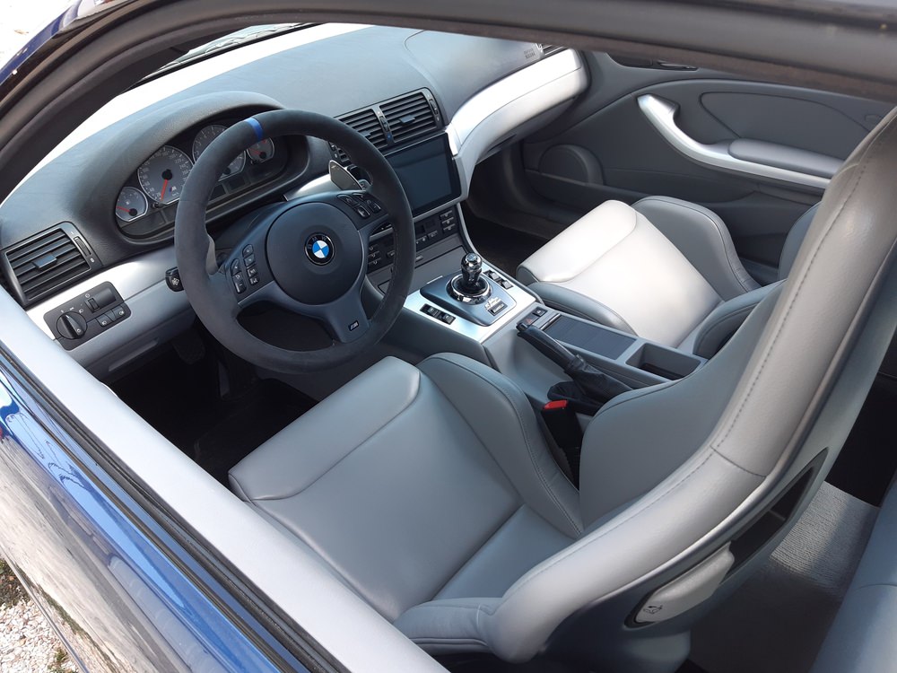

L'avantage avec l’allègement que j'ai fait c'est qu'il conserve assez bien la répartition d'origine :
Les APEX (avant/arrière)
Le toit (centré)
Les Recaro (Centrés)
Suppression Accoudoir (Centré)
Le seul élément qui réduit le poids uniquement à l'arrière c'est la batterie de CSL (-4KG)
Et de toute façon le réglage au poids par roue avec les V2 va compenser en partie les déséquilibres sil il y a ..
