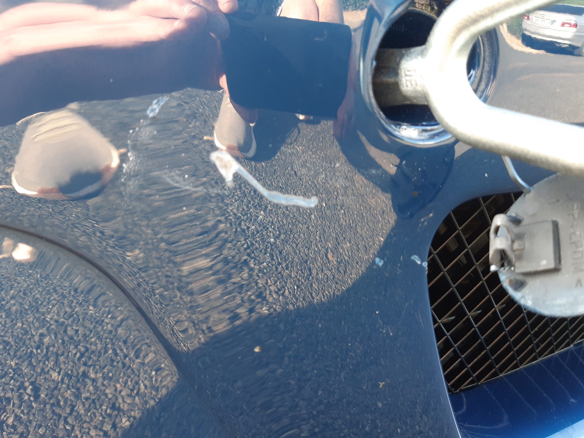

Restera plus qu'a retourner en carrosserie pour le PC que j'ai abîmé avec la barre de traction :rolleyes:
Photos de ton. Avarie sur pc
svp....
Il y a 4 heures, tigrou a dit :
svp....
Prise dimanche lors du drame ?
J'ai re déposer le PC cet après midi, et il retourne en carrosserie fin de semaine.

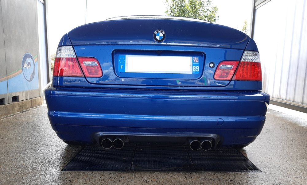

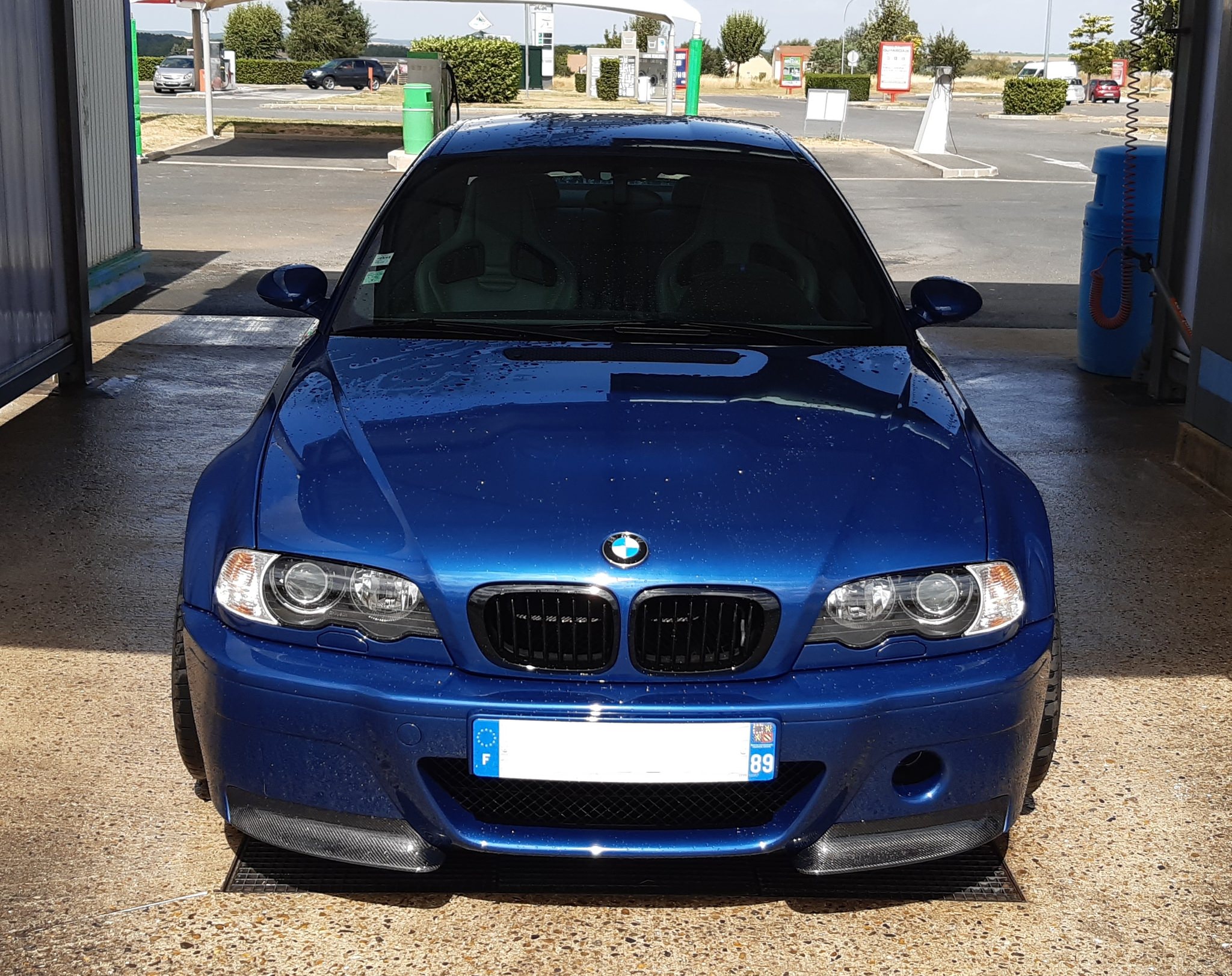

Débitmètre reçu et testé -> Nickel c'était bien ça, plus qu'a mettre un coup de INPA pour bien effacer les défauts et mettre à 0 les valeurs adaptatives.
Le PC est chez le carrossier, récupération vendredi prochain pour pouvoir enfin profiter de la ///M :)
Bon ENFIN j'ai récupéré le PC avant, que j'ai remonté ...

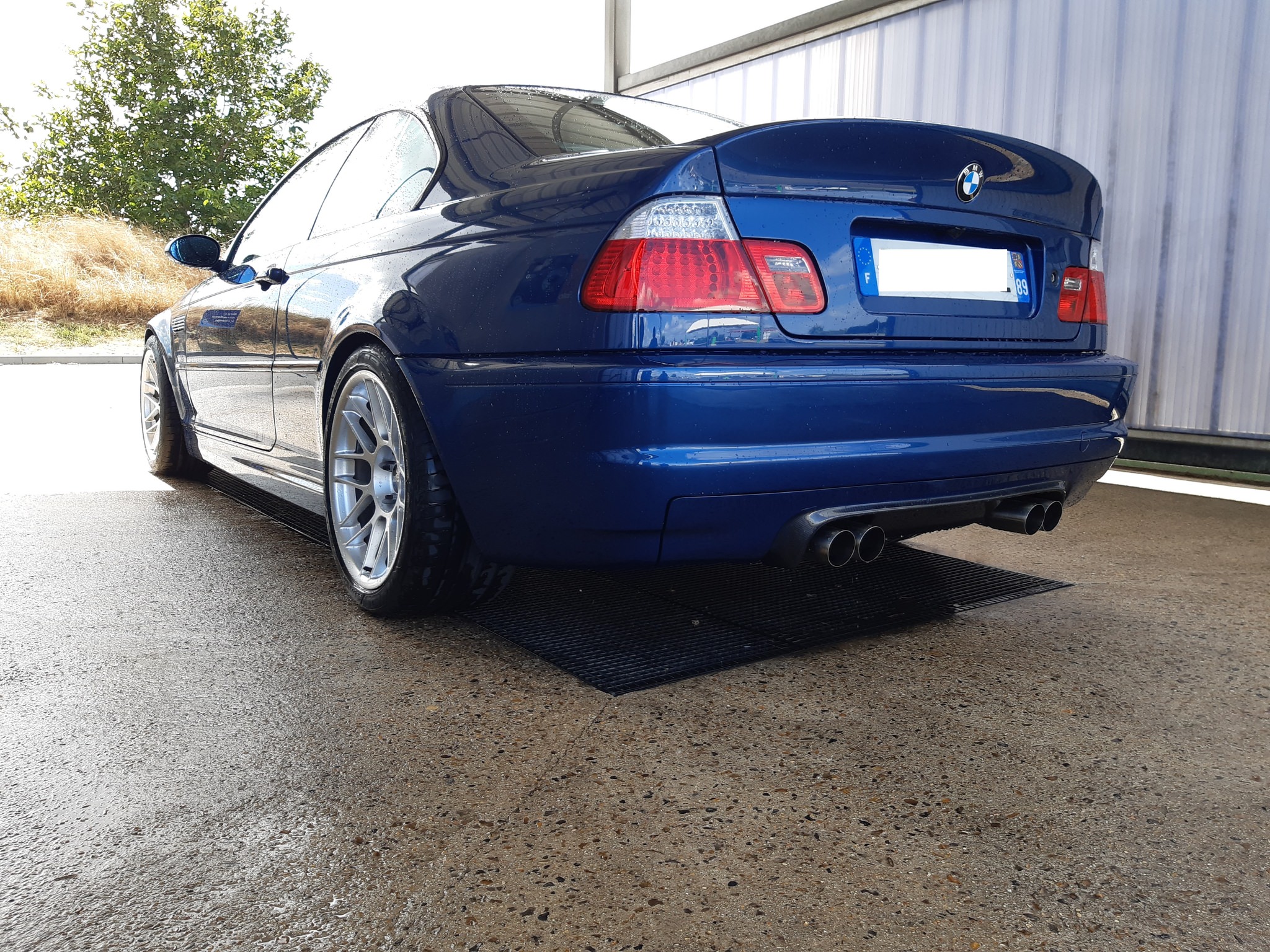

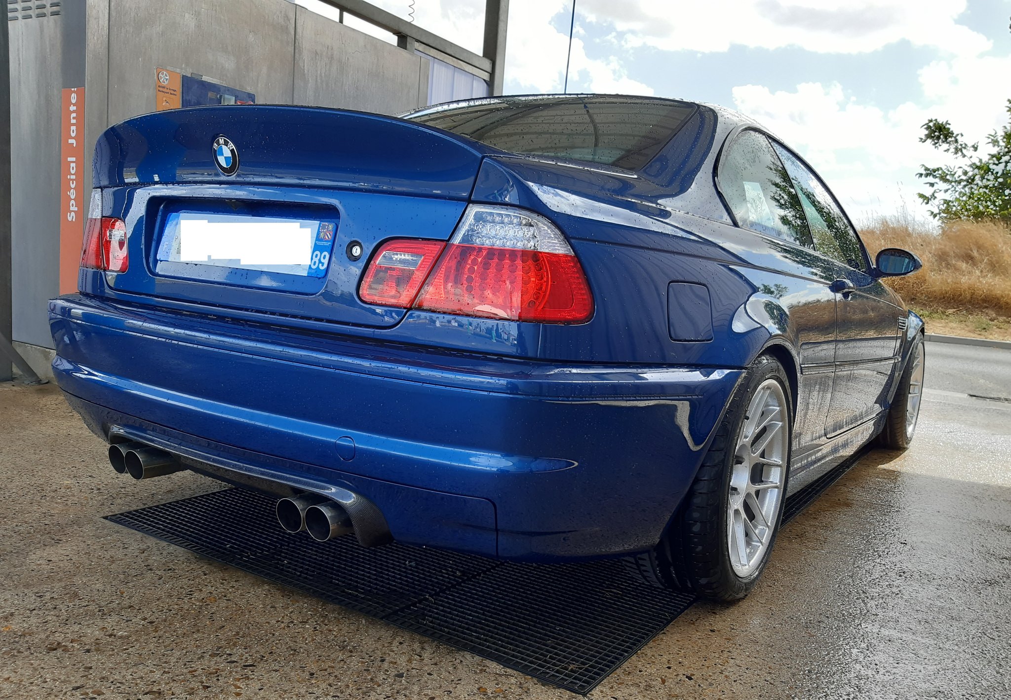

Le week-end dernière j'ai monté les KW-V2 que j'avais réglé un peu bas à l'arrière -> corrigé ce matin après le montage du PC.
J'ai enfin pu roulé, passé un petit coup de rinçage pour éliminer la poussière accumulée depuis que j'avais récupéré la voiture et pu tester ces fameux V2.
Alors déjà niveau hauteur, je suis (d'après les cotes fourni avec la notice), à -30 devant et -25 derrière, ce qui me convient esthétiquement, un poil plus bas aurait été plus agressif mais les splitters carbones étant à 14 cm de sol je vais pas non plus trop joué au con ...
Niveau dureté, je suis presque au réglage conseillé par KW (9 devant et 12 derrière) du + dur au + soft, moi j'ai réglé à 9 devant et 11 l'arrière.
Après essai sur route modérément dégradé, le confort est supérieur à ce que j'avais avant (sachs/eibach), ça reste ferme, sportif mais les amortisseurs absorbe mieux les défauts.
En mode attaque on sent le châssis progressif, assez équilibré, peut être encore un poil trop de rouli ...ce qui me donnerais envie de re durcir d'un ou deux cran partout mais je vais attendre d'avoir un peu plus roulé .
Le peu que j'ai roulé les tètes se tournaient comme jamais, le combo kit CSL toit carbone / APEX / état impeccable fait son petit effet :
Modifié par ///Matthieu
Super content que tu apprecie, tu vois c est ce que jen t avais dit, les v2 ca degrade peu le confort .
en bc racing moi avant la lame etait a 9 cm, la je suis remonté a 11cm, bien plus safe même si faut se mefier des dos d ane.
pas contre devant ca meriterai 0,5° de carro neg en plus
il y a 7 minutes, Nakamiki a dit :
Effectivement mais il aurait fallu que je prenne des coupelle avec ...là je doit être déjà au max les OEM sans tétons ...
