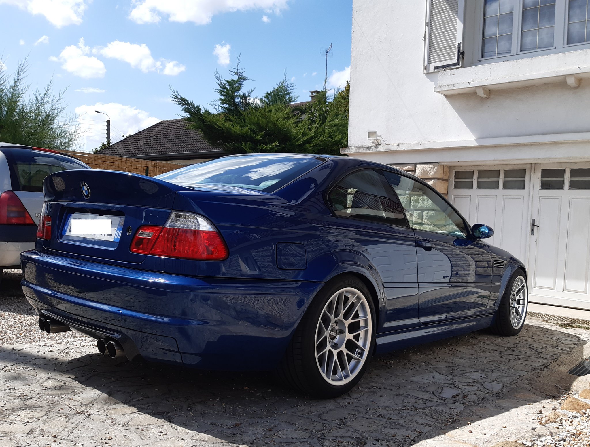

    Bonjour à tous,   Depuis ce matin la M est enfin sur roues.. Hier j'ai terminé mon chantier de déplacement du groupe hydraulique, ET terminé mon chantier de passage en boite à aire carb
Très belle la dernière photo prise de l’apéro !:nickel8:
Ce n’est vraiment plus la même, on dirait une autre M3, elle est vraiment magnifique, hâte de la voir et de faire un tour pour essayer les KW ?
