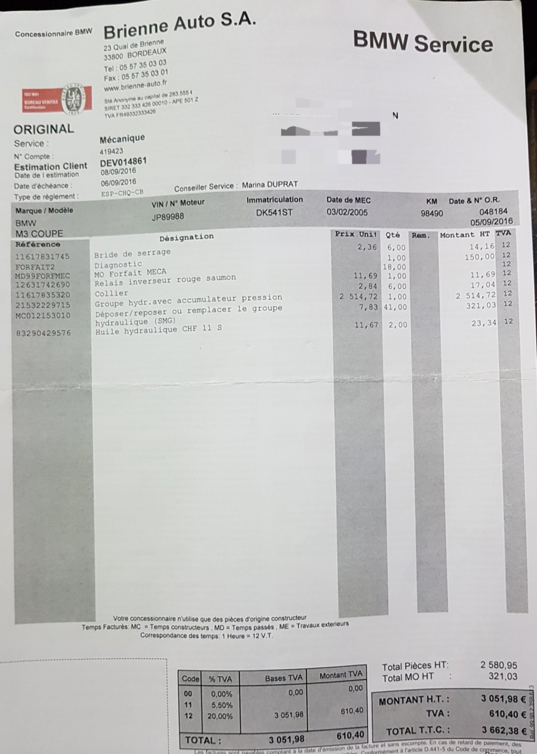

Cest pas une légende !
Sur mon ex, ph2 de 2005, il avait été changé chez BMW, a 98400 kilomètres.
Je suis sur que c'etait réparable...
Mais a 100% au lieu de s'embêter... ils changent le groupe complet !
C'est abusé que des fabriquants de pièces comme Burkhart soient obligés de créer des pièces de réparation que BMW ne détaille en pièces détachées, alors qu'ils les produisent bien car sinon ils ne proposeraient pas d'échange standard en concession !
Comme dit @La Miche31, en cherchant bien tu peux régler les problèmes de ton groupe d'origine pour 1000€.
Je suis 100% en accord avec Matt, délocalise le en préventif.
En tant qu'acheteur potentiel je trouverai ça plus rassurant qu'une stock !
Tiens j'ai retrouvé la facture... Ça pique !
Le vendeur n'avait pas voulu me le dire mais je suis sur qu'il la vendait car dégoûté du montant de la facture lol
Je l'ai achetée juste après, à 99000 et quelque, j'ai eu de la chance sur le coup ?
Il avait pas cherché plus loin que d'aller chez BMW... ?
Modifié par Stussy31
Correction orthographe

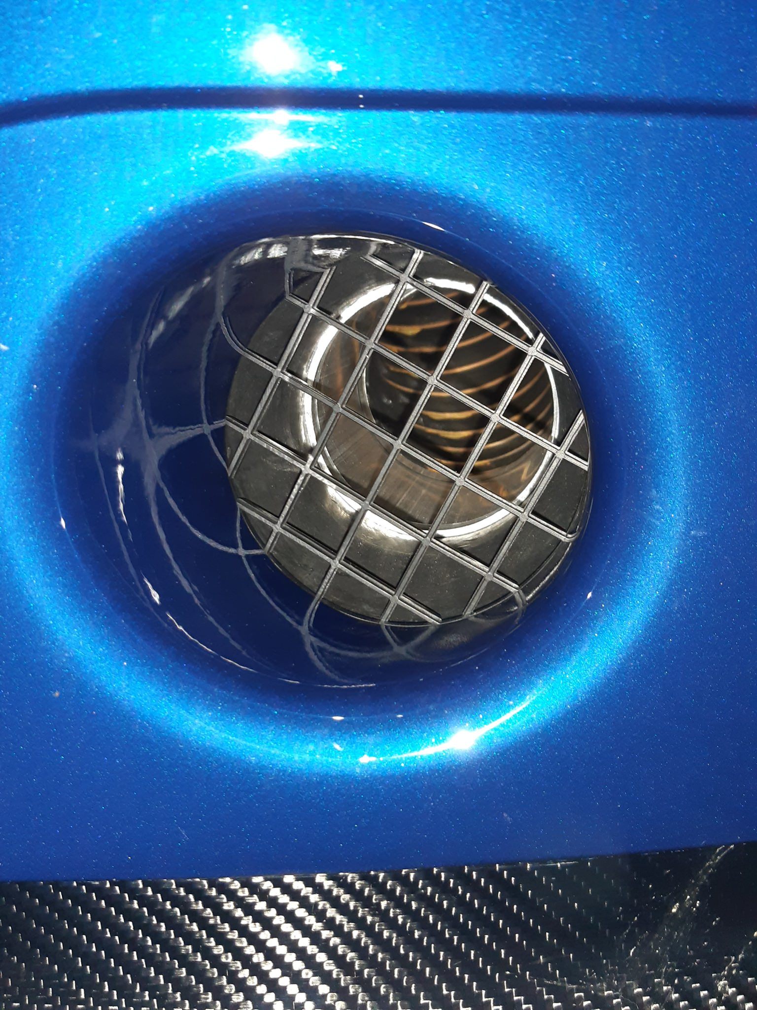

Le 11/08/2019 à 20:43, dams90 a dit :
Pas besoin de la fixer. Elle viendra se coincer entre le pare-chocs et ton réducteur en alu. Et moi je l'avais insérer par le trou du pare-chocs pour eviter de tout redémonter. C'est un plastique souple donc il se déforme bien sans casser.
Done !! :nickel:
