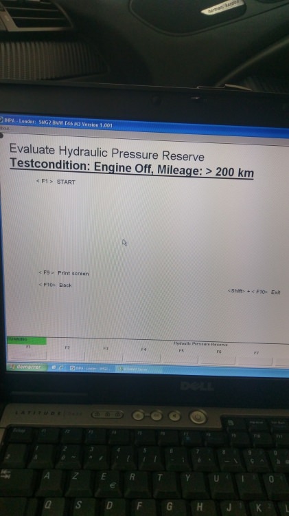

Idem avec INPA j'arrivais à 85 ou 95 je sais plus. Tu rentre dans le menu boite, même endroit ou tu fais réapprentissage des rapports, embrayage...ect
Ok merci, en fait j'allais dans ce menu :
IMAG0549.thumb.jpg.50593dc5023a4be21f0695a47d5d3045.jpg.5f0181f7e57be813e275180224b7842e.jpg
Mais si je comprend bien c'est le menu pour tester l'accumulateur de pression, donc il faut que je fouille du coté des menu de réapprentissage..
Je crois que c'est ça de mémoire et tu fais START
Non ce n est pas là.... la fonction s appelle activate hydraulic pump ou qqch dans le genre... il faut chercher dans les menus de la smg sur inpa....
@///Matthieu
tiens regarde la: il y a le activate , de mémoire, c est là dedans :
Et pour info, l hudraulic pressure reserve doit correspondre à la capacité de l accumulateur de pression a accumuler la pression (j’adore la technique quand c est simple! :) )

c'est bon j'ai fait le test, une fois dans le menu SMG c'est bien :
F6 : ACTIVATE
F3 : OTHERS
F2 : HYDRAULIC PUMP -> SWITCH ON
Mon groupe monte sans problème à 85 bars, la pression chute a 70 bars en à peu prés une minute puis la pression chute de plus en plus lentement.
Donc je penses qu c'est tout bon :nickel:
Merci pour votre aide !!
Il y a 2 heures, ///Matthieu a dit :
F6 : ACTIVATE
F3 : OTHERS
Nickel.... et tu peux faire le même essai à chaud... (le résultat peut être différent....)
il y a 25 minutes, LeoPolo a dit :
Yes quand je roulerais avec faudra que je penses à faire ce test au retour pour confirmer à chaud...
