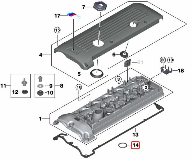

Alors, je viens de faire le test de compression, tout les cylindres sont à plus de 11, entre 11 et 12 on va dire donc pas de souci à ce niveau là !
Par contre au démontage, j'ai remarqué qu'il y a de l'huile dans certains puits de bougies ...1, 4 et 5, surtout le 1.
D'ailleurs il y a de l'huile sur le filetage de chaque bougies, je penses aux joints N°14 qui ne seraient plus étanches ...qu'en pensez vous ? Faut il prévoir systématiquement le joint de cache culbu ?
Exactement comme moi sur le v10 , mon fils me change les bougies il bosse chez bmw et c'est comme toi , il pense aussi a ces petits joints ...
Quand j'ai fait faire le jeu aux soupapes, j'ai commandé ça.
 1x joint de cache culbuteurs réf 11 12 7 832 034
6x joint de puit de bougies réf 11 12 7 831 271
2x joint d'étanchéité réf 11 12 1 437 395
13x joint d'etancheite Réf 11 12 7 830 972
Compte 130 euros pour la complète

+1 pour les joints de puits de bougies. Ya que par la que l'huile peut passer.
Si le joint du couvre culasse est plus tout jeune change le. Prends la complète comme dit bimerboy. Je ne te conseille pas de l'adaptable, j'ai voulu tester pour gagner 60 balles et au final j'ai perdu ?. J'avais toujours un pti suintement de merde à l'arrière au niveau des demi lune :sad:.
Il faut aussi mettre un peu de pâte à joint sur les angles des demi-lune d'arbres à cames et sur les jointures culasse/vanos. Avec la procédure ce sera plus parlant ?: https://www.newtis.info/tisv2/a/en/E46-m3-cou/repair-manuals/11-engine/11-12-cylinder-head-with-lid/C22Frad
Modifié par lien-mi
