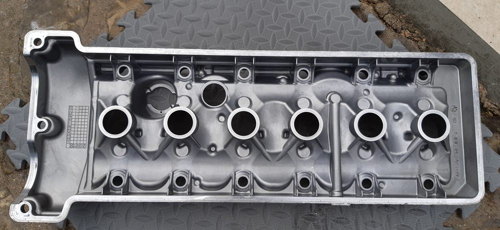

En attendant la réception des joints de couvre culasse j'ai nettoyé ce dernier :
Je suis désolé pour les ULTRA maniaques, j'ai pas réussi à l'avoir mieux que cà... :mrgreen:
