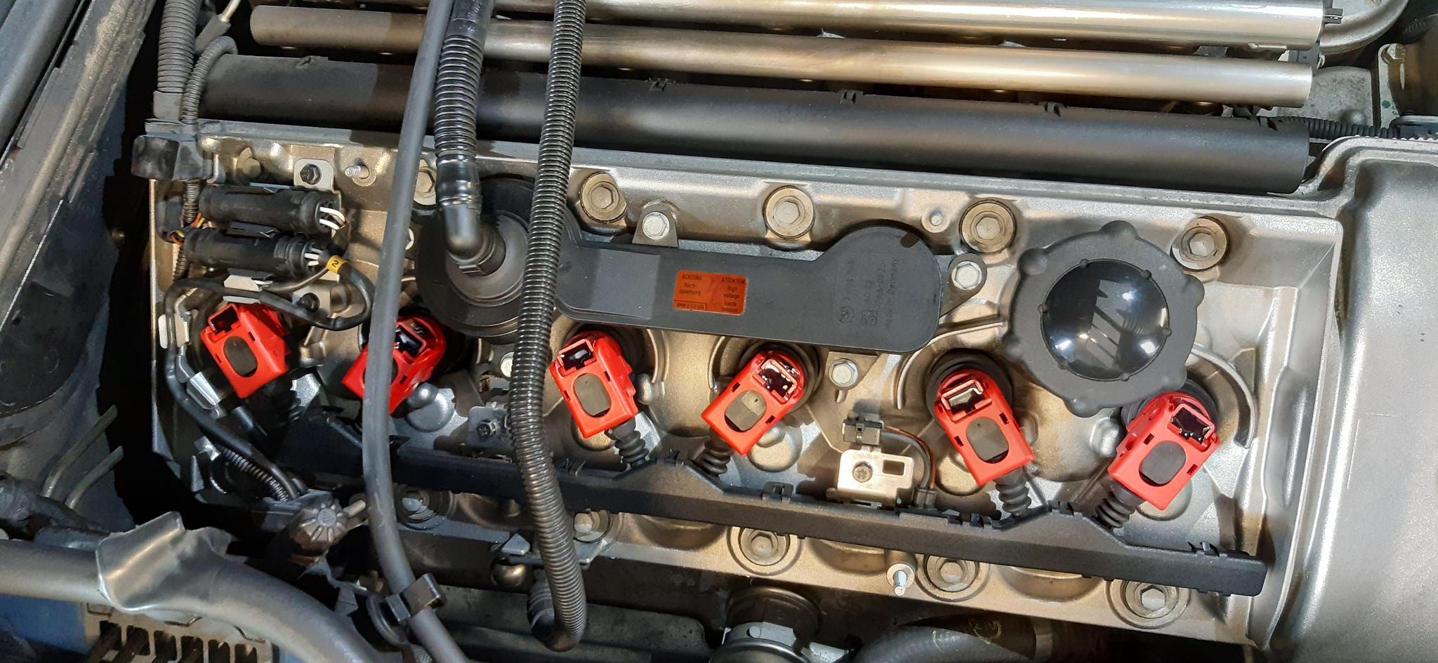

Fini de remonter le cache culasse avec les joints neufs, bobine de chez Ignition Project, bougies NGK Iridium :

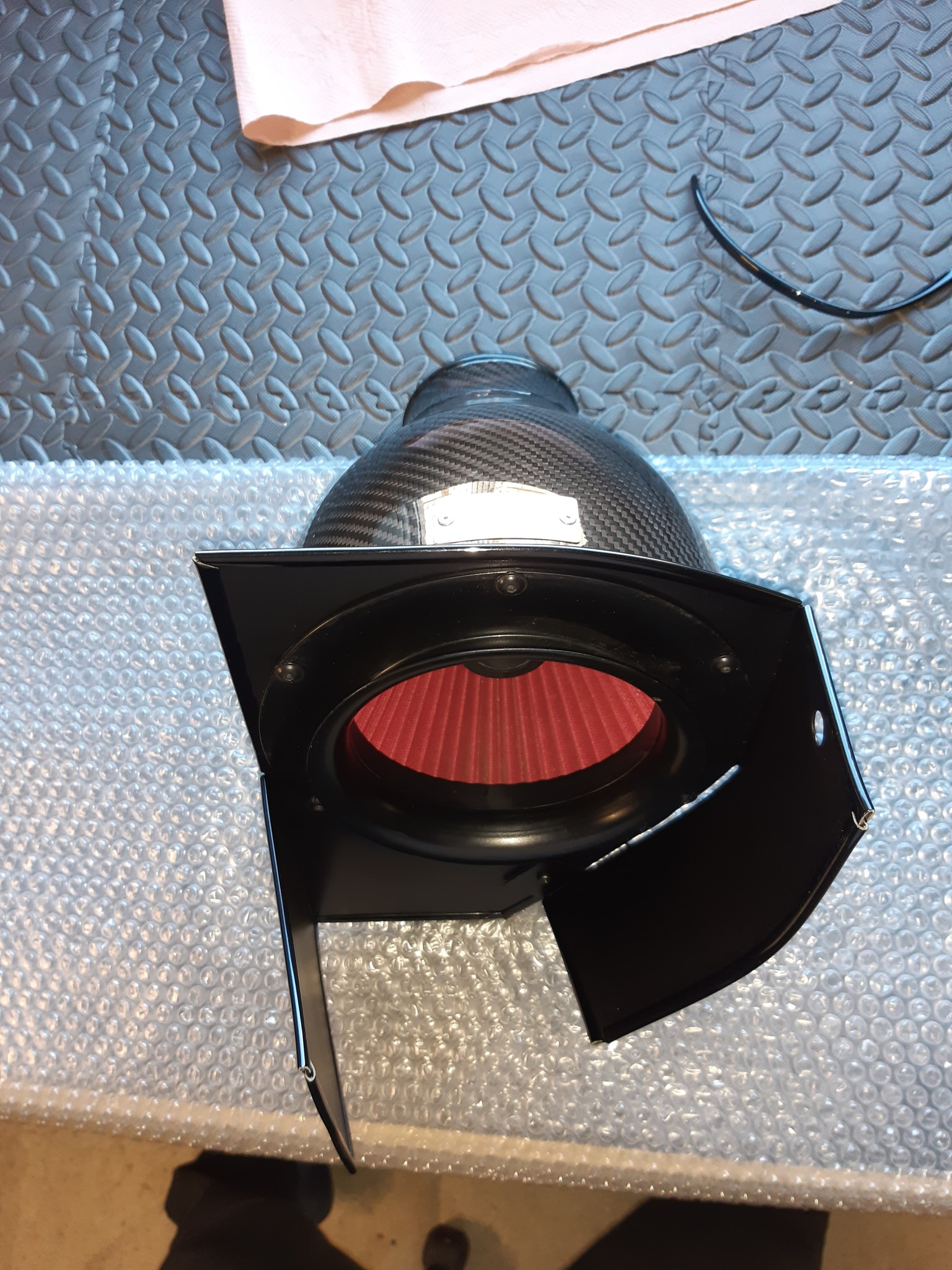

J'ai profiter de l'attente de certaines pièces pour refaire un carter à l'admission Eventuri pour pouvoir la reculer sans tomber dans le ballast du xenon gauche

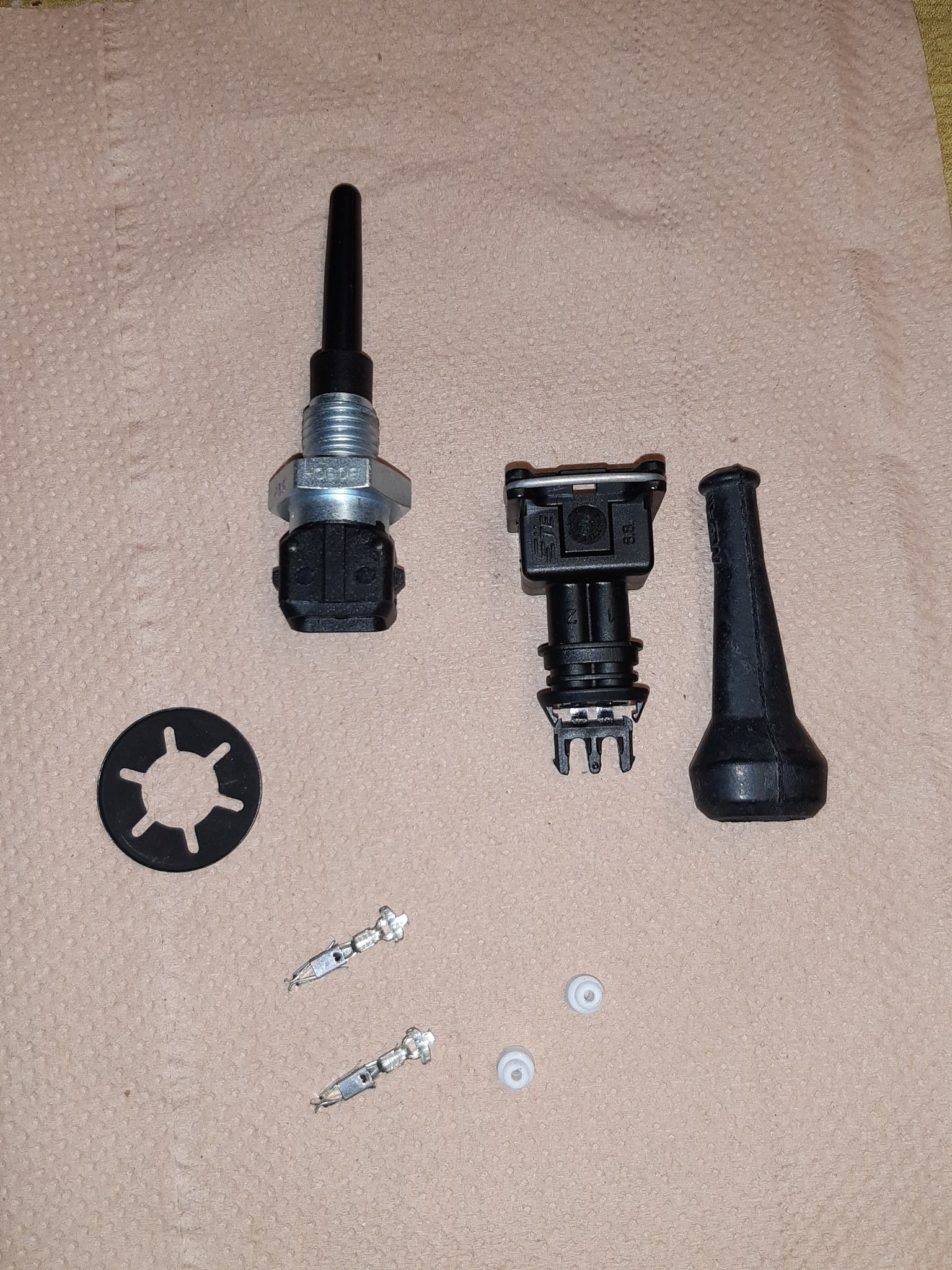

Et par la même occasion, relocation de la sonde de température d'admission d'"air :

Après essai de la voiture : pas de défaut, plus d'accoups à vitesse stabilisé, il faudra rouler un peu plus longtemps pour confirmer mais c'est déjà pas mal ....Probablement bien une bobine fatigué !!!

Matt dit le chirurgien... top ton job.
tes toles tu les a en cao ? C est un bon truc ca.
et tes bobines ? Tu sens qq ch de mieux ?
il y a 27 minutes, Nakamiki a dit :
Malheureusement non, la tôle on l'a faite en live, prise de cotes, traçage et découpe avec un pote qui manie bien la meuleuse !!
Pour les bobines comme dit plus haut j'ai plus de symptômes type accoups/ratés et le moteur à bien la pêche ... Je penses que l'allumage à neuf lui a pas fait de mal !

les bobines ignicion project le taro doit piquer non ? pas la même came que du NGK ou du Bosch lol
Très beau boulot comme d'hab :nickel8:Intéressant les bobines vu que les miennes sont encore d'origine, ça pourrait être un bon choix pour les remplacer. Par contre le prix pique un peu ?
