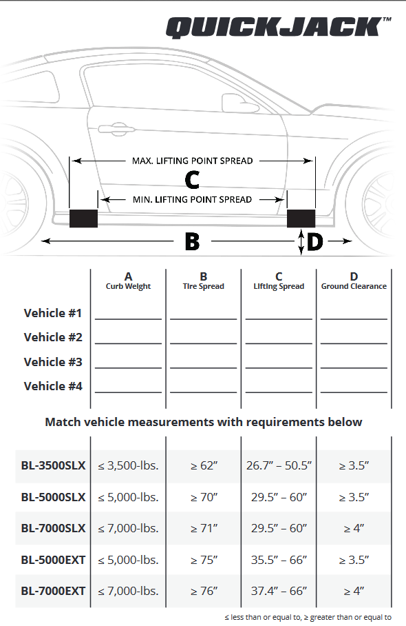

Sinon hier j'ai fais la vidange sur la 530d avec, j'avais pas mesuré sur cette voiture si je pouvais bien positionner les cales sous les patins de levage et pour le coup le BL5000-SLX est un peu court, j'ai donc placé les cales arrières sous les châssis, comme c'est du caoutchouc qui se déforme légèrement ça n'abime rien.
Donc pour ceux qui veulent pouvoir lever une serie 5 par exemple obligatoirement pas les points de levage, il faut envisager le BL5000-EXT (même capacité de levage mais un peu plus long) par contre il faut vérifier qu'il passe toujours entre les roues d'une série 3 voir une citadine soit 191 cm. (Cote "B") :
