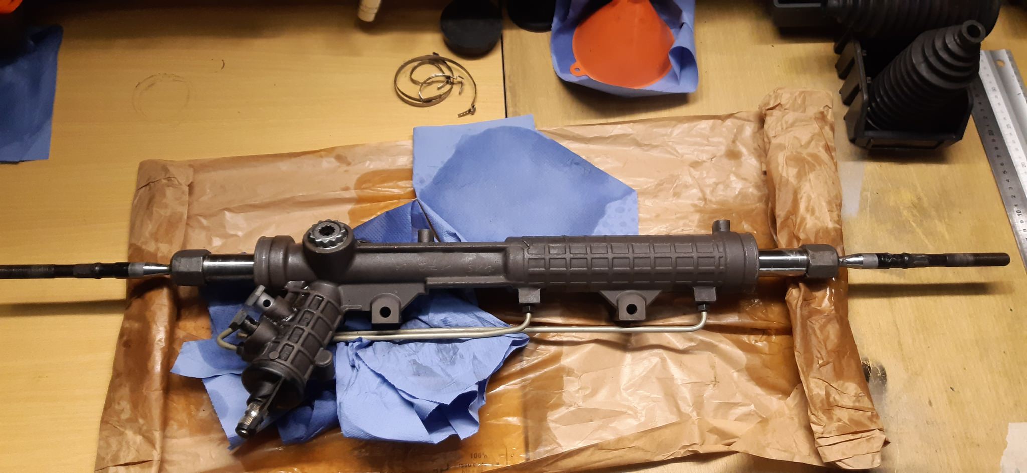

Si jamais j'ai une crémaillère de Z3 2.8 ?...si ça intéresse quelqu'un.

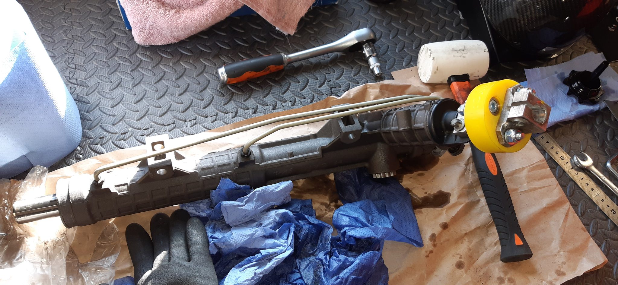

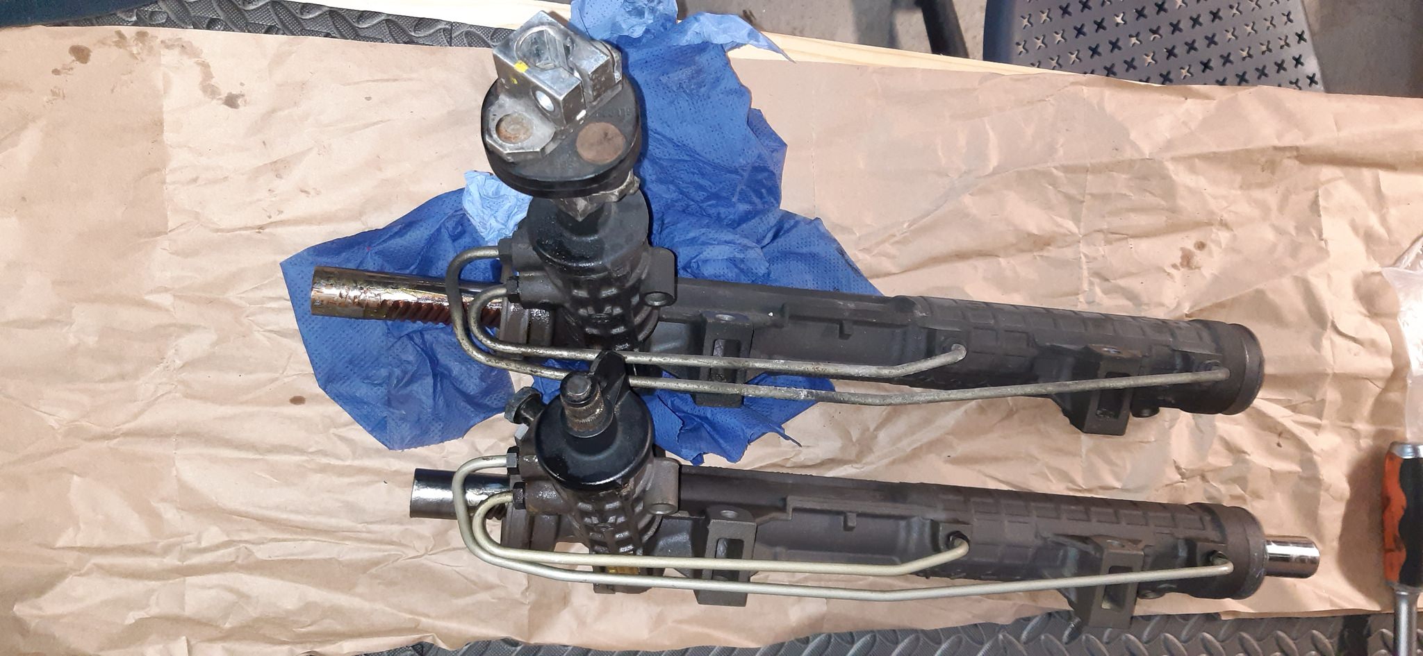

Chantier du jour : Swap de crémaillère !!
Montage d'une crémaillère ZF 7852 974 712 (Provenant d'une 330CI E46 de 2005), dont la course par tour est de 50 mm contre 47 mm pour la crémaillère d'origine. ce qui donne le même ratio qu'une CS/CSL (14,5:1 contre 15,4:1 d'origine).
Du butée à butée le volant fait désormais un peu moins de 3 tours, contre 3.2 tours avant.

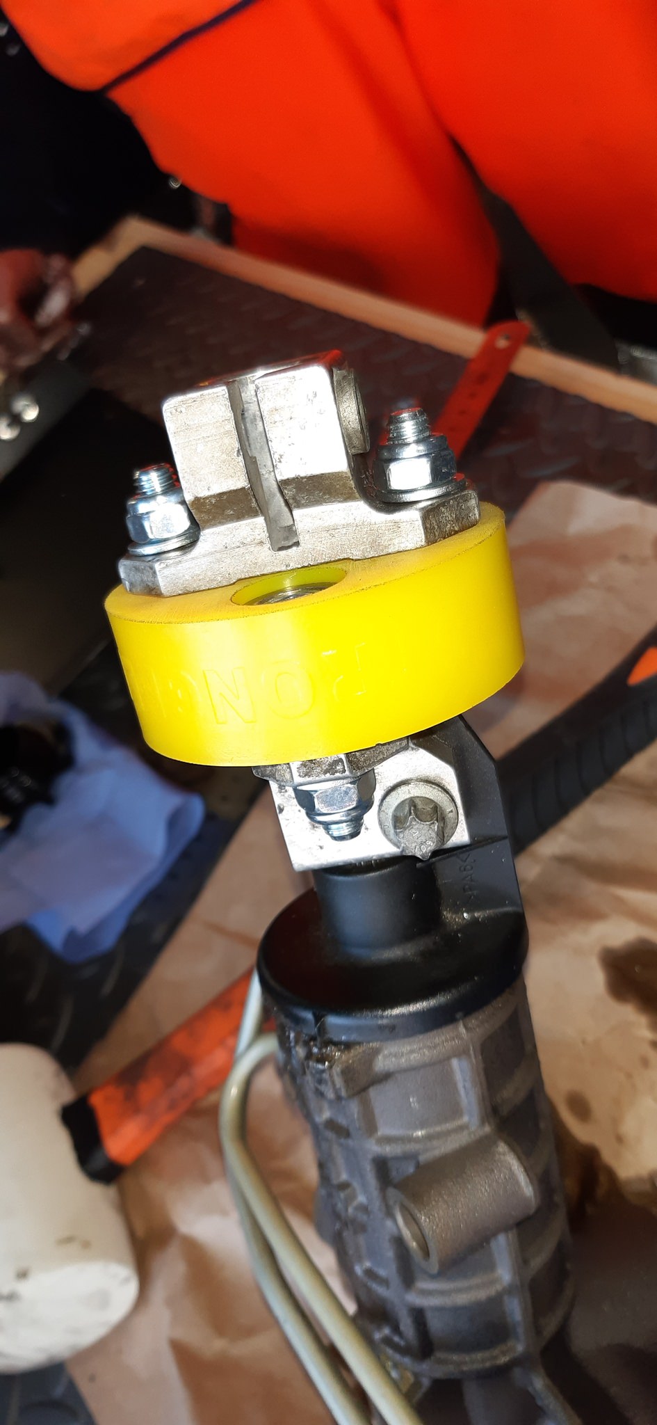

J'en ai profité également pour monté un accouplement en polyuréthane pour supprimer la flexion du flector en caoutchouc d'origine.
Le tout donne un train avant plus direct, plus précis, il n'y a plus ce flou au centre qui fait que rien ne se passe quand on secoue le volant sur une vingtaine de degrés...C'est même un peu surprenant au début lorsque on double car la voiture vire direct lorsqu'on met le coup de volant!
J'ai pris quelques virages en forçant un peu le sous virage, le DSC (MK20) ne s'est pas enclenché (en tout cas pas sur le sec) ...ce qui correspond au plus gros des retours que j'ai pu voir sur ce swap avec des MK20...Je soupçonnes ceux qui ont eu des soucis de DSC trop intrusifs après avoir réalisé ce swap d'avoir peu être des choses à revoir sur leurs trains avant...En tout cas moi en 245, caro au max des coupelles OEM et SB polyuréthane sur la barre stab et paliers des triangles -> NICKEL !!
Sinon j'avais commandé les biellettes neuves mais je ne les ai pas montés, celles sur la voitures n'ont pas de jeu et cela m'a permis de monter directement la crémaillère sur les rotules intérieures d'origine (pas de géo à refaire du coup).

Petit retour sur le Flector en polyuréthane :
Les avantages :
Ça accentue (probablement) cette sensation de précision au centre.
Mais le plus intéressant , Il y a plus d'infos qui remontent dans le volant, on sent beaucoup plus le train avant, la limite d'adhérence, le travail des pneus etc ...
Les inconvénients :
J'ai remarqué comme un grincement (craquement) qui remonte dans la colonne de direction lors des manœuvres à l’arrêt.
Et sur l'autoroute a partir de 120/130 sur du billard je ressent plus de vibrations dans le volant.
Ces deux défauts sont probablement liés au fait que le polyuréthane, contrairement au caoutchouc, n'absorbe pas du tout les bruits et vibrations remontant dans la colonne de direction, il ne compense pas non plus le petit défaut d'alignement entre crémaillère et colonne.
Je penses que ce flector rigide est très intéressant en usage circuit pour donner le plus d'informations au pilote sur le train avant, moins en usage routier, la crémaillère apportant déjà une belle amélioration ....
J'ai donc commandé un accouplement oem pour corriger ces deux soucis.
