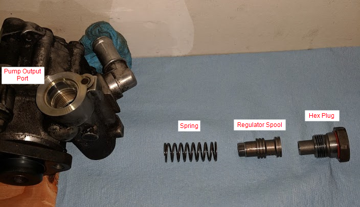

J'ai changé ma pompe pour voir si ca changeais  quelque chose, et bien non ! C'est pareil et sur l'ancienne j'avais repercé le limiteur de débit à 4 (3.5 d'origine) pour avoir un peu plus d'assistance (HEX PLUG sur la photo) :
J'ai également fait sauté la bague au cul du régulateur de pression (SHIMS sur la photo) moi j'en avais qu'une :
Quand on en ajoute ca diminue la pression sur le ressort interne au régulateur et donc augmente la circulation du liquide vers le bypass (Vase d'expansion) donc ça diminue l'assistance.
Le fait de retirer la ou les cales c'est l'effet inverse (augmentation de la pression du ressort) donc moins de pression dans le bypass (plus vers la crémaillère donc plus d'assistance).
Mais le cumul des deux faisait que j'avais une DA beaucoup trop assistée (c'est dingue ces bagues de 5/10 l'effet que ca a sur la pression), donc je l'ai remise actuellement j'ai la pompe neuve avec un régulateur d'origine donc en 3.5, la direction est vraiment dure à l’arrêt lors de manœuvres, j'attends le dé confinement pour tester un peu mieux, mais si je trouves ca toujours trop dur je mettre la régulateur que j'avais percé à 4 (J'ai gardé la pompe d'origine car j'avais un doute sur le fait qu'elle soit fatigué et en fait elle fonctionne très bien, comme la nouvelle en fait).

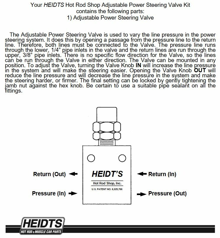

je regarde du coté de chase bay, pour avoir un truc que je puisse brancher avec du raccord STD afin justement de pouvoir intercaler le joujou que je cherche... on va y arriver à nous 2, pas de soucis.
base
:https://www.chasebays.com/collections/bmw-E46/products/copy-of-chase-bays-power-steering-kit-bmw-E46-m3-w-s54
add on :
https://www.turnology.com/news/vari-flow-adjustable-flow-valve/
j'ai même regardé ça :

faut rajouter un by pass ajustable, avec retour supplémentaire au reservoir . le faire a la molette, easy, le faire de l'interieur et le regler en conduisant = ce serait mieux !

@///Matthieu = ton percage etait largement trop gros.  j'ai choppé des infos importante : le nominal de débit est d'env 8L/ minute, pour augmenter de 1L (ou réduire osef) , c'est par incrément de 0,2mm au diametre (tolérance inf au centieme). tu a donc monté d'au moins 2 crans avec ton percage à +0,5mm , voir 3. sur de nb auto le max etant à 12LM/min.
nos différences viennent aussi probablement de tolérances d'usinage accomodante avec les rythme de prod d'une Serie 3.  les pompes OEM sotn aussi de la grand fabrication avec donc des défauts et variations.
Oui en effet ..ca fait beaucoup..et cumulé avec la cale de 0.5 en moins ça démultiplie encore le résultat..
Faudrait que je commence par juste retirer une cale, sans augmenter la débit voir si j’obtiens un réglage intermédiaire
Après si je veux augmenter légèrement le débit faudrait que je choppe un alésoir de 3.7 ou 3.8 mais comme c'est des cotes à la con,  c'est cher...
