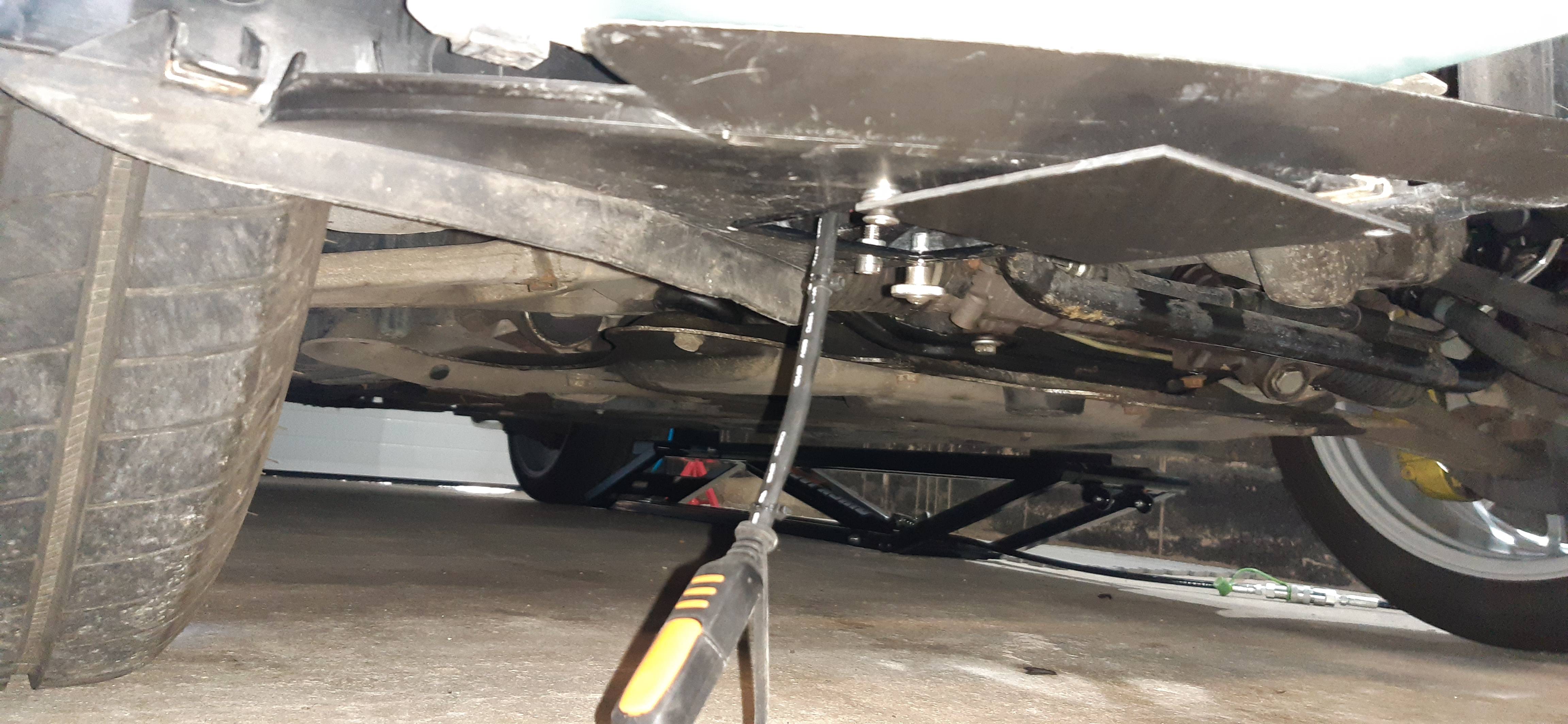

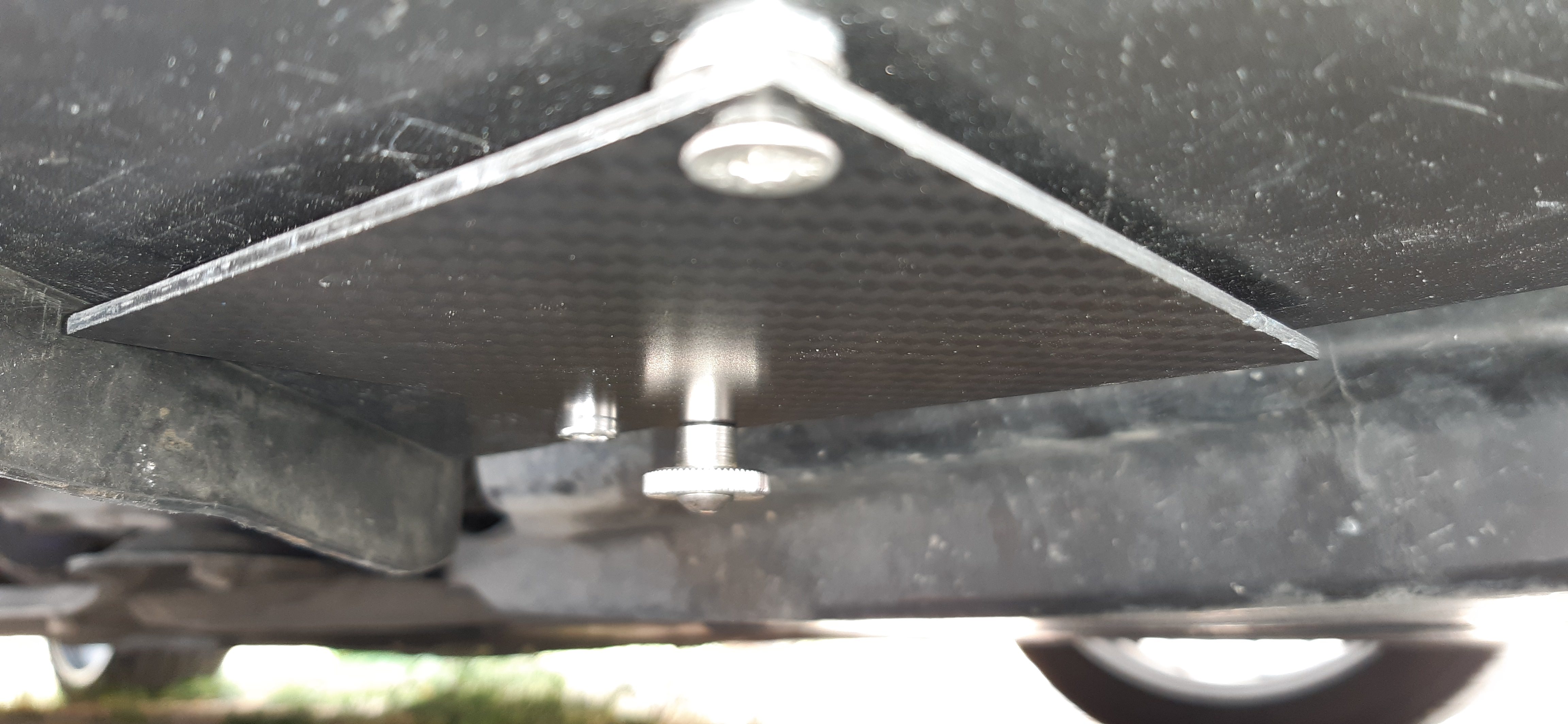

En attendant on va commencer avec une petite modification. qui me trottait depuis un moment; c'est une voiture plaisir, qui roule peu, et qui passe donc pas mal de temps sur maintien de charge!!
Je voulais pouvoir la brancher, sans avoir à ouvrir la coffre, le capot, et idéalement en ayant tout verrouillé, alarme active.
J'ai donc modifié le pare boue avant droit pour y ajouter une trappe (10cm X 10cm), que j'ai fabriqué avec de la plaque de carbone de 2 d’épais que j'avais en stock.
Et j'ai fait un faisceau qui part du + et - sous le capot et qui se termine par la prise fournie avec mon cteck.
Un vis sert d'axe pour faire pivoter la trappe, une tete de vis chc sert de butée pour savoir quand elle est dans la bonne position pour la verrouiller avec une molette :

@///Matthieu : je cherchais un endroit pour  intégrer cette prise avec un accès facile...
Il y a 2 heures, M323i a dit :
Faut s'accroupir pour y accéder mais franchement c'est pas la mort...
En plus j'ai mis la tète de vis CHC "butée" pour pouvoir fermer la trappe sans avoir a regarder en dessous
Il y a 2 heures, ///Matthieu a dit :
Je disais ça parce que je n'y aurais pas pensé... et je cherchais une solution pour faire la même chose ??

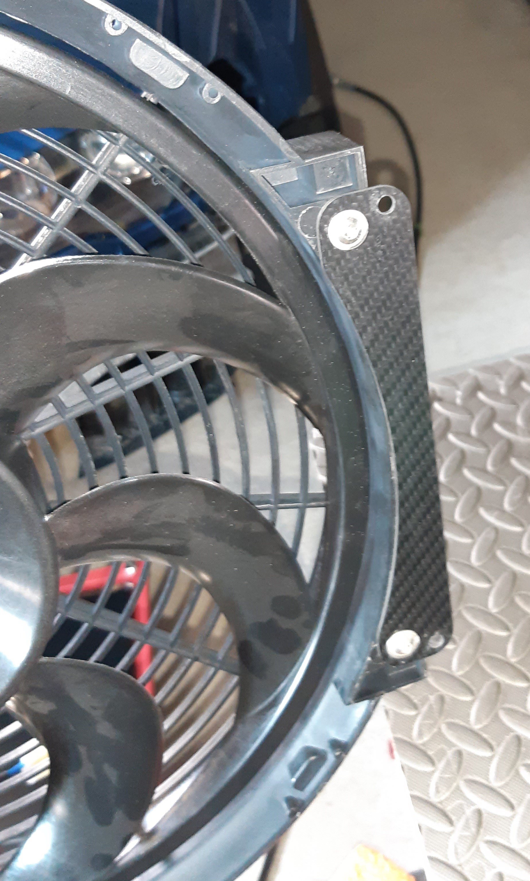

C’était prévu avant, j'avais commencé avant,  mais j'ai plus ou moins terminé le montage pendant le confinement ....

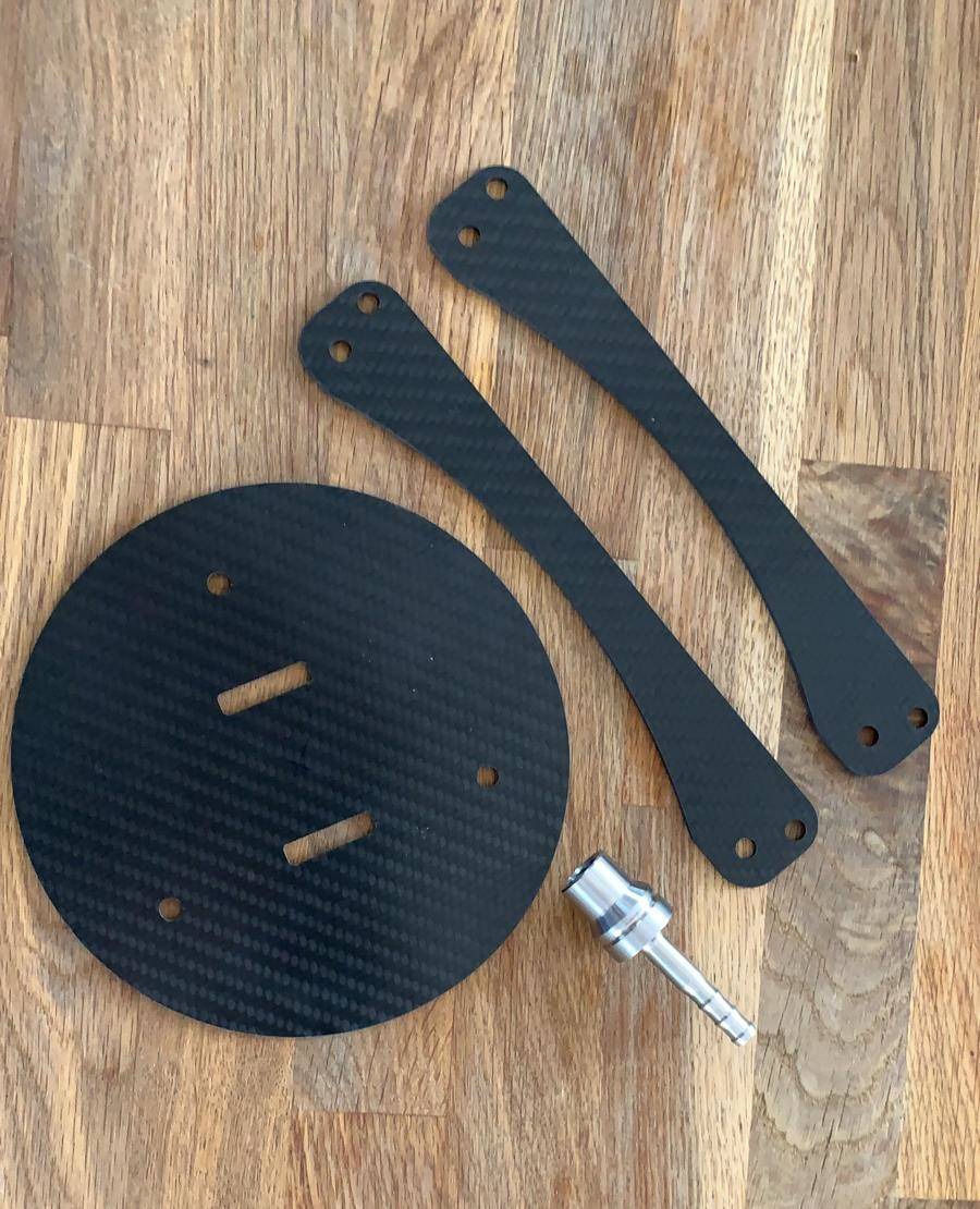

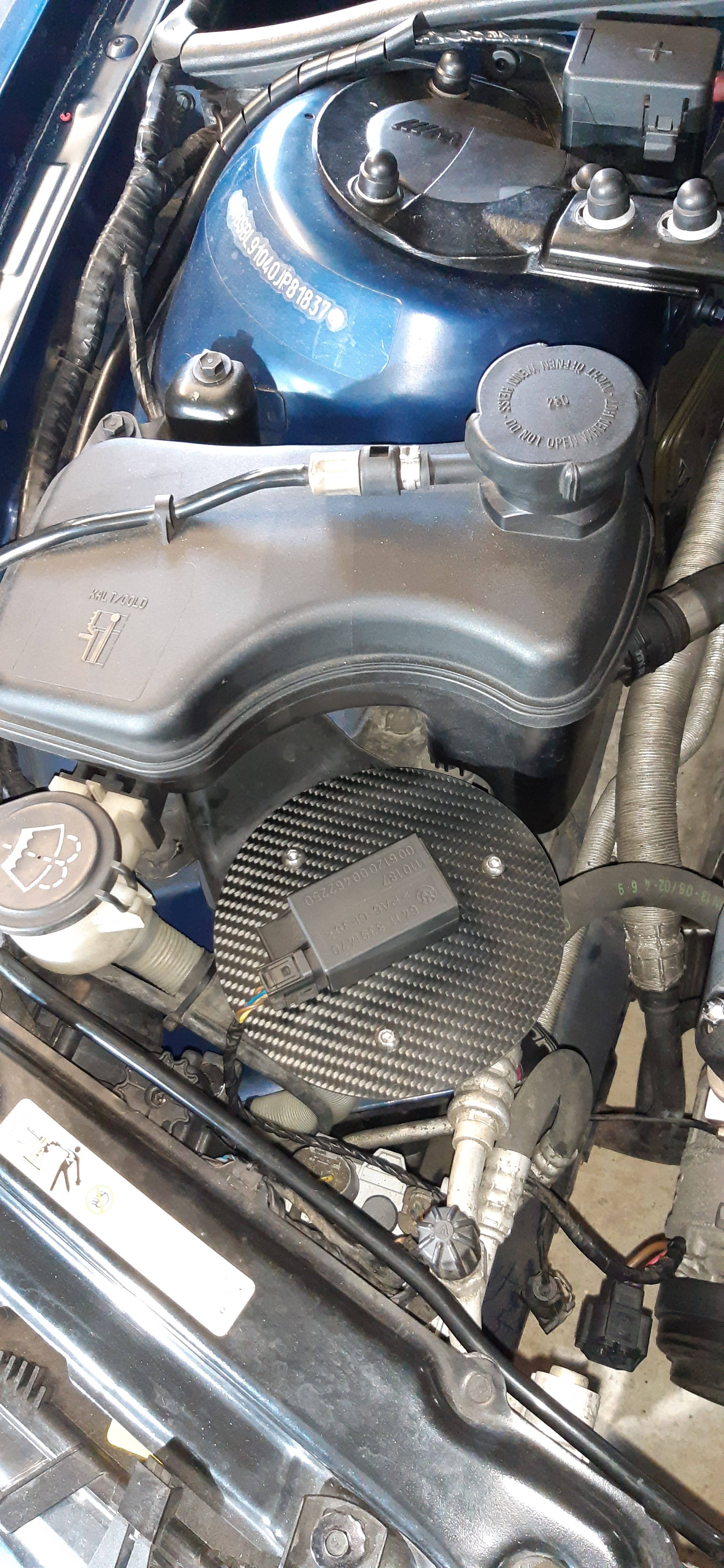

(Re) suppression de la pompe à air secondaire, suppression du visco coupleur, suppression du ventilo auxiliaire, adaptation ventilo électrique Mishimoto Race Line High-Flow 16" (2200 CFM), régulé par le boitier du ventilo auxiliaire donc par le calculateur en fonction des conditions de roulage (température LDR / vitesse) :
Les fixations du ventilo sont faite dans de la plaque de carbone de 2mm, tout comme le support pour fixer le relais à la place de la pompe à aire secondaire et masquer le support par la même occasion :

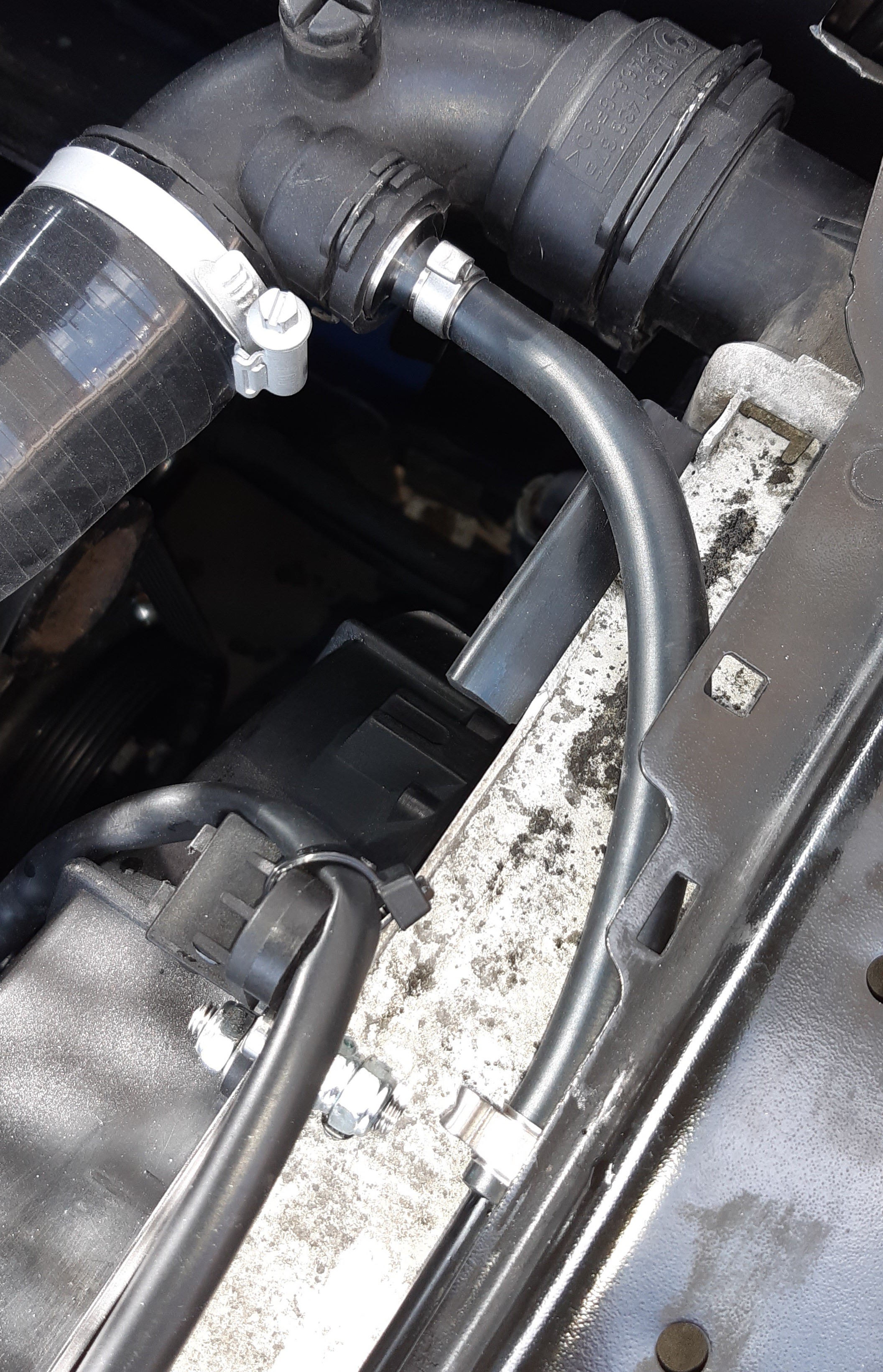

La pièce tournée en inox que vous voyez sur la photo à été faite pour aller sur la durite de retour au bocal (le raccord a pété au démontage....J'attends de recevoir de la durite silicone tressé au bon diamètre pour finaliser la réparation, en attendant c'est comme ça :
J'en ai profité pour remplacer l’intégralité du LDR et le thermostat.
Après remplissage le liquide, démarrage, et purge par le bocal, j'ai pu constater que le ventilo électrique s’enclenchait bien à 30% de sa vitesse nominale à partir de 50 degrés en sortie de radiateur et tourne dans le bon sens ...

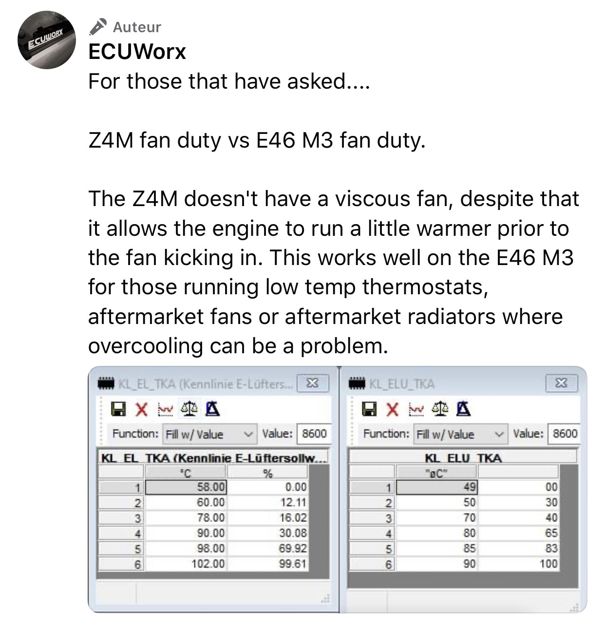

La régulation, donc la gestion de l'enclenchement et de la vitesse du ventilo doit normalement suivre les règles suivantes :
Température moteur Vitesse régulée
49 ° 0%
50 ° 30%
70 ° 40%
80 ° 65%
85 ° 83%
90 °
100%
Vitesse
Coefficient à appliquer à la vitesse régulée
0 km/h 1,00
50 km/h 1,00
100 km/h 1,00
120 km/h 0,50
138 km/h 0,00
200 km/h
0,00
Temperature
admission air
65 ° 0,50

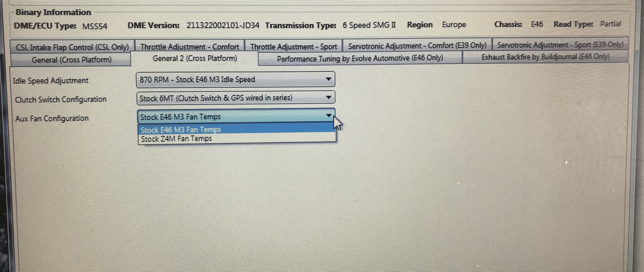

Je suis en pleine étude de se montage depuis que je suis tombé sur ça https://e46m3.bimmerpost.com/forums/showthread.php?t=941064&page=3 après une recherche quand Ecuworx a fait la mise a jour du MSS54
Peux tu me montrer comment tu t'es branché sur e boitier du ventilo auxiliaire ?

Salut,
Alors pour le branchement, c'est simple j'ai suivi le tuto de the Buildjournal sur le montage de leur kit d'adaptation de ventilo éléc :
https://thebuildjournal.com/diy/n15-design-E46-m3-electric-fan-mount-diy/
Pour le choix du High Flow de chez Mishimoto, je suis parti du principe que qui peux le plus peux le moins...Les mec qui ont fait cette install outre atlantique utilisent au minimum des 1800 CFM (le mishimoto 16" de base par exemple) car en cas de fortes chaleur il faut pouvoir également refroidir la climatisation ....
Sachant que les valeurs de régulation que j'ai cité plus haut sont celle programmées par BMW d'origine ...
Ca doit pouvoir se modifier dans la cartographie (d'ailleurs quand tu dit qu'ecuworx a fait une Màj, n’aurait il pas ajouté cette fonctionnalité?), donc si mon 2200 CFM ventile trop avec ces réglages, il sera possible par la suite de modifier la courbe.
En gros j'ai préféré surdimensionner car il ne faut pas oublier qu'il n'y a plus que ce ventilateur qui assure le refroidissement donc faut du solide et performant !!
Il faut aussi préciser que cette modification fait gagner autour de 5 kg, réduit la charge sur le moteur, le mishimoto malgré ses performances consomme 30% de moins que le ventilo auxiliaire.

il y a 9 minutes, ///Matthieu a dit :

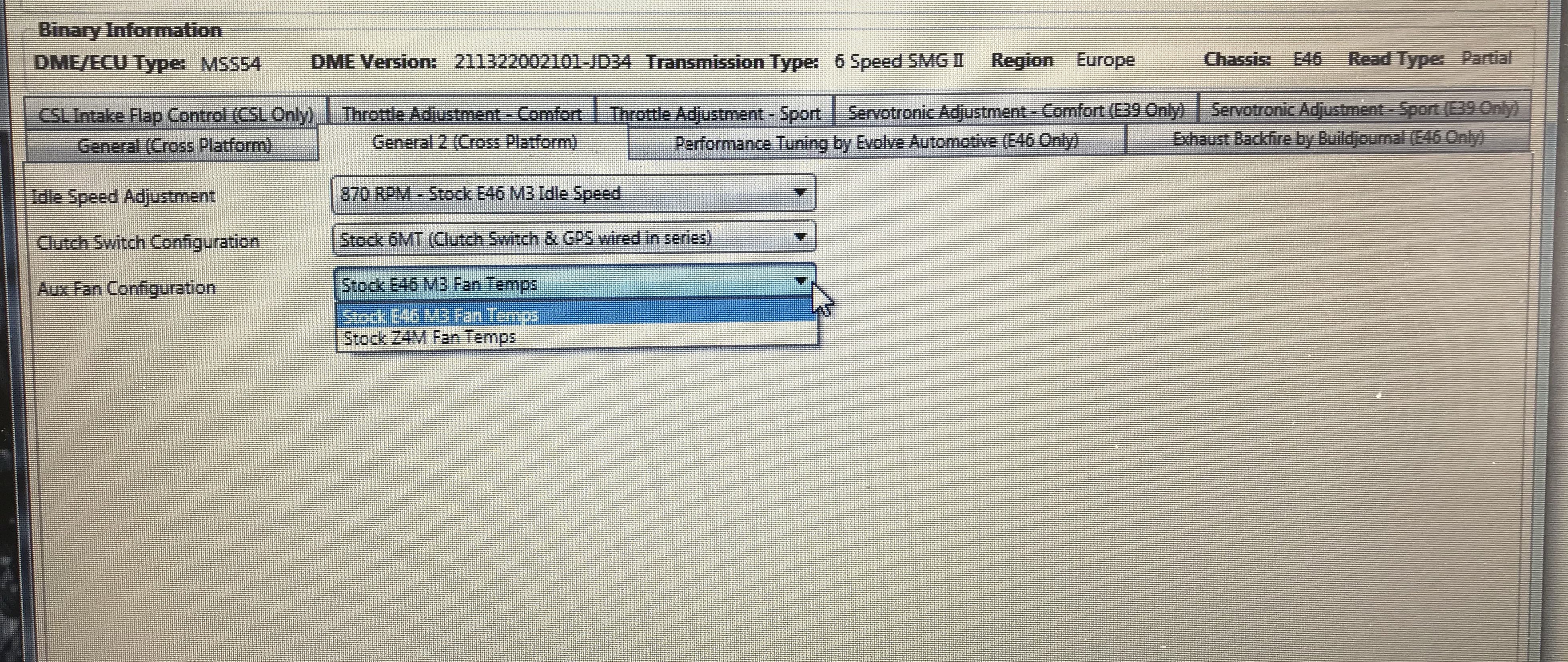

Ecuworx est parti du principe que sur les Z4M il n’y a pas de visco donc tu as un nouvel onglet pour obtenir ces valeurs ?
il y a 32 minutes, damilde a dit :
Au top merci :nickel:
J'avais pas encore vérifié mais je me doutait qu'ils avaient bossé la dessus !!
