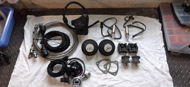

Hello,
Un peu de news ici !
Le chantier hivernal commence :
- Déplacement du groupe hydraulique SMG.
- Remplacement des lambdas pré-catas.
- Remplacement des supports moteur et boite.
- Remplacement des SB échappement intermédiaire (les autres ont déjà étés changés).
- Tant que la ligne est tombé -> Installation d'une sonde Wideband pour surveiller l'AFR.
Ça sent la boite carbone csl ^^
