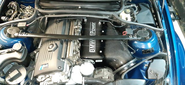

Bonjour à tous,
Depuis ce matin la M est enfin sur roues..
Hier j'ai terminé mon chantier de déplacement du groupe hydraulique, ET terminé mon chantier de passage en boite à aire carbone type CSL :nickel4:

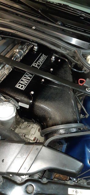

La boite à air est une carbone-M comme déjà évoqué, la version sans snorkel avec cloisonnement et gavage de l'entrée d'air.

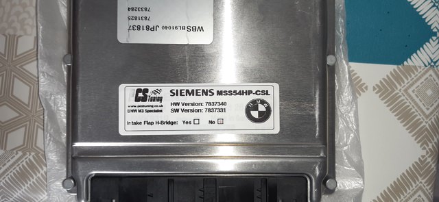

Le DME a été converti en Angleterre (Paul Claude Smith pour ceux qui connaissent) en MSS54-HP, clone de CSL, donc avec gestion de la MAP, et gestion moteur optimisée (qui sera affinée plus tard, d'où le montage d'un AFR...)
La MAP est une bosch avec le montage type Kassel performance.
Les supports moteurs, supports de boite, sondes lambdas avant catas sont neufs.
J'en ai aussi profité pour changer tous les joints et bagues d'échappement, et pour installer une sonde AFR.

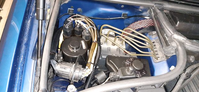

Pour l'installation du groupe SMG près du bloc ABS (Phase1), j'ai usiné un support qui permet de fixer le groupe sur un des insert en M8 dans le fond du compartiment :
Le groupe est donc dans cette position :
Hyper accessible en cas d'intervention, ca permet de le sortir complet sans débrancher l'hydraulique.
Le bocal passe pilepoil, aussi fixé avec une équerre en alu.
Tout le faisceau de rallonge ainsi que le câble de l'AFR sont passées derrière le tablier (un trou à la scie cloche de chaque coté), comme ca il n'y a rien qui se balade entre le tablier et le moteur, et tout passe, proprement dans de la gaine .
Le DME, de retour d'Angleterre après sa quarantaine à Roissy :| :
ET la fameuse AIRBOX installé :
20210117_151419.thumb.jpeg.68e3cff7cf539d7730f9b70bec75a249.jpeg20210117_151413.thumb.jpeg.f3bd50d268e1c904efb377a4ffd5d4bf.jpeg

Pas trop galère la délocalisation du groupe et la purge ?

Aaaaaaah voilà du bon boulot, bravo pour cette délocalisation du groupe SMG, et que dire de cette boite a air...sinon miaaaaaaam 🤩🤩
il y a 13 minutes, damilde a dit :
Encore du super boulot 👍👍👍
Finalement la relocalisation c'est pas compliqué une fois que t'as trouvé comment fixer le groupe.
Et les purges c'est très simple ...sauf quand un de tes potes inverses deux raccord sur le groupe et que la boite se retrouve par défaut en 6ème :|
Heureusement, l'autres pote qui m'avait raccordés les raccords coté boite avait bien repéré les tuyaux, ont a donc vite compris d'où venait le problème ...

C'est bon ça 👍 Avec l'afr bien réglé, les chevaux seront au rendez-vous. Au top cette auto!
Merci oui il manque plus que ca et elle devrait bien marcher !!
Merci !! Oui c'est de la belle pièce! Vivement les beau jours pour en profiter un peu plus ...

Me reste à trouver le prix d'un boitier MSS54HP..
Pourquoi ne pas faire convertir le tiens ? ça te couteras moins cher et de toute façon tu n'en fera rien après...A moins de vouloir absolument garder toutes les pièces d'origine
Un HP ca doit être autour de 400 euros et faut encore le faire convertir en clone de CSL
Convertir un MSS54 en HP clone de CSL (Hardware et Software) c'est autour de 300 euros
