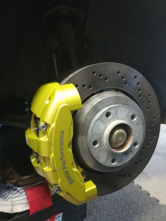

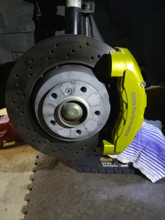

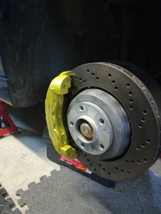

Et quelques cartons qui trainent dans le garage :

Je posais une question concernant ces étriers M-performance : quel type de plaquette met-on dedans, des OEM pour M3 E46 ou la taille de la plaquette est-elle différente vu que l'étrier est beaucoup plus long ?
Il y a 9 heures, -JM- a dit :
Ah ben non pas du tout!!!!
Config etrier flottant monopiston pour E46, les plaquettes ont une forme avec des'oreilles'
config etrier fixe brembo pour le bmw performance multipistons, plaquettes sans 'oreilles'
il y a 5 minutes, GEBm3 a dit :
c'est d'un clair tes explications :-P
dans un etrier OEM de E46 on mets des plaquettes pour etrier mono piston , type celles-ci :
plaquettes-de-frein-avant-bmw-e46-serie-
dans un etrier multipistons bmw performance / 135i on mets des plaquettes prevu à cet effet , de ce type :
plaquettes-de-frein-ferodo-ds2500-avant-
à chaque etrier ses plaquettes ...
Merci pour ses explications :nickel8:
Et ce sont des plaquettes  ref OEM : 34116786044

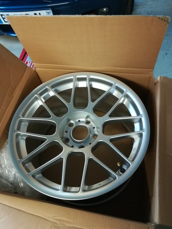

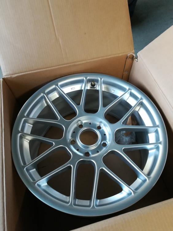

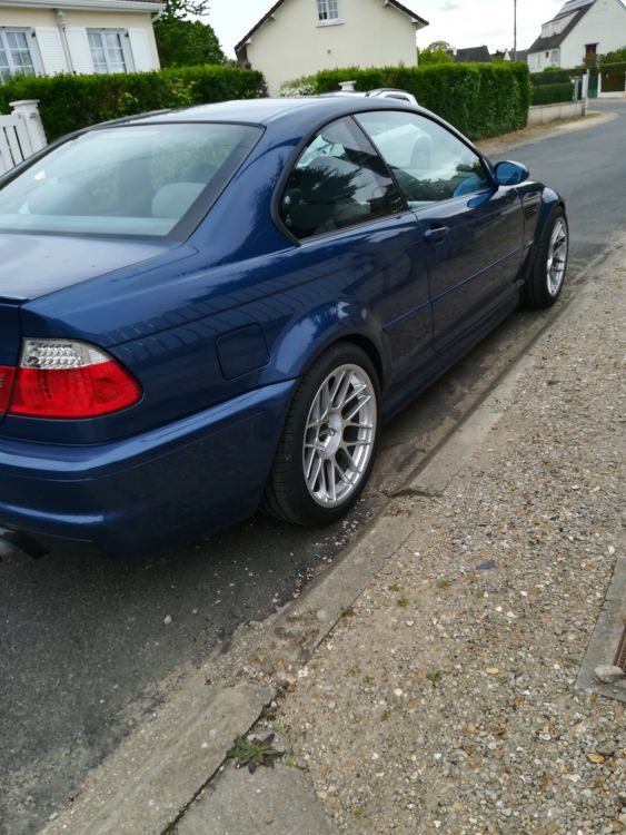

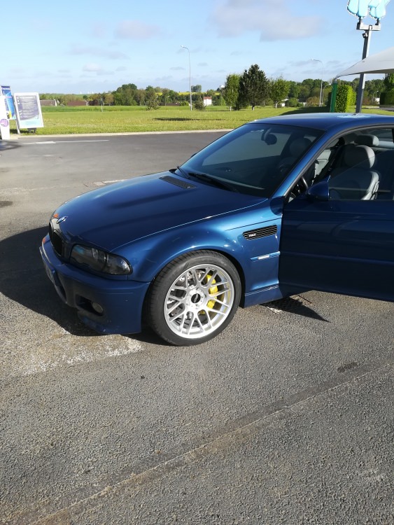

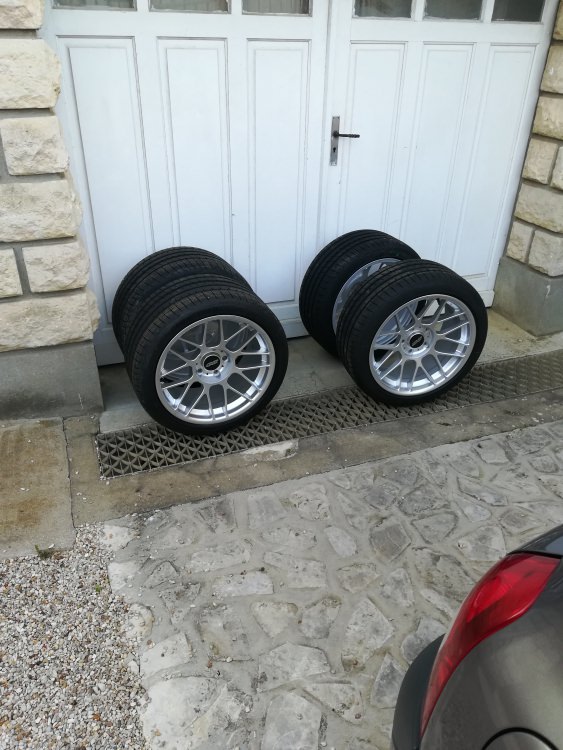

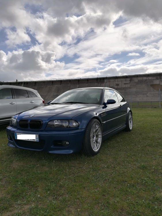

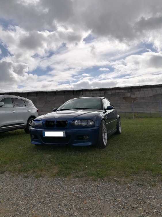

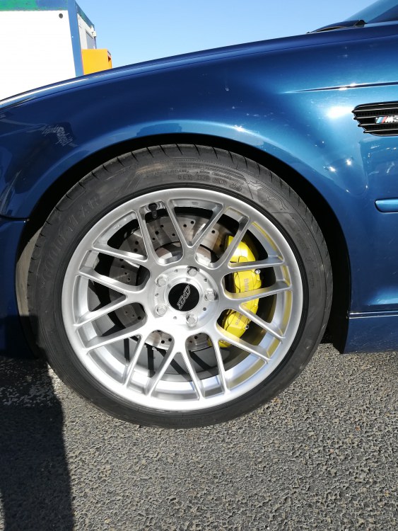

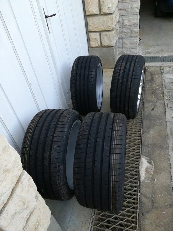

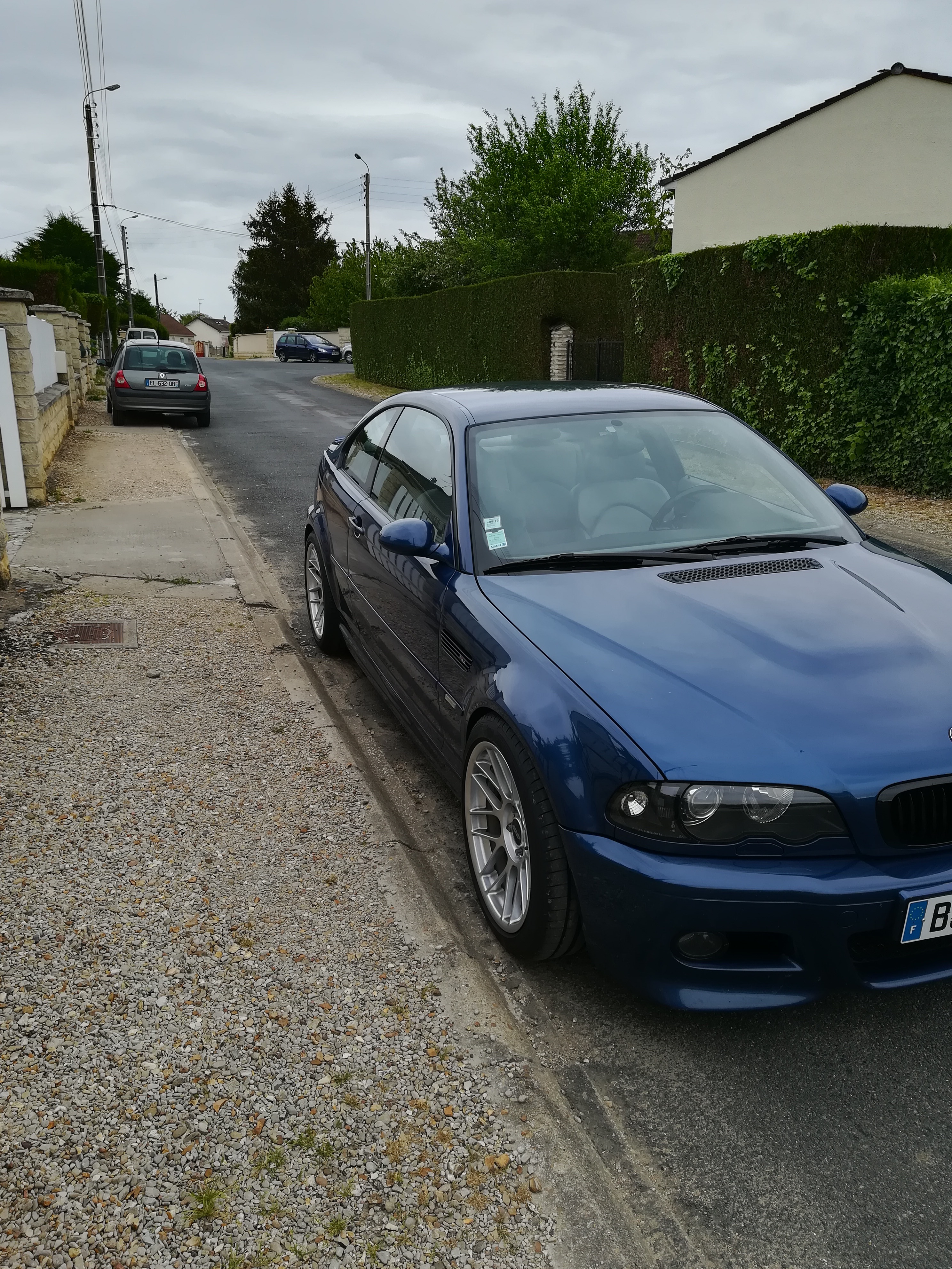

Bonjour tout le monde,
Avant hier soir pose des 4 APEX pour pouvoir tester çà samedi en allant à Linas-Montlhéry, pour un événement très sympa avec des baptêmes de piste pour une association (La ///M en visiteur), j'en parlerais un peu plus loin.
A part une petite déconvenue à l'avant car c'est un nouveau modèle chez APEX plus concave pour l'avant (18*9 ET30) montés en 245/40/18, je pensais pouvoir les monter sans cales mais ça frôle les 6 pistons, vraiment que dalle, je suis presque sur qu'un ET28 ne toucherais pas...
Du coup obligé de laisser mes cales de 12 qui permettait également aux jantes d'origines de ne pas toucher les étriers, et même sis j'avoue que ça fait bien agressif à l'avant et pas si choquant avec les ailes larges, je préfère les rentrer un peu en commandant des cales de 5mm, juste le nécessaire pour ne pas toucher sans être trop prêt de l’étrier..
A l'arrière, ça tombe parfaitement (18*10 ET25) montés en 275/35/18.
Nouveau pneus également, GY Eagle F1 Assymetric 3.
Sur la balance, 2.5kg de gagné par roue ( à +ou- 200g).
A la conduite le résultat est stupéfiant, on a eu beau me prévenir je ne m'attendais pas à ça :
Le gain est aussi perceptible au niveau de l'agilité, du confort, que de la performance, j'ai l'impression que la voiture pèse 80kg de moins, les défauts de la route sont mieux absorbés, et les montés en régimes sont plus franches!
Vraiment je ne regrettes pas, une des meilleurs amélioration que j'ai faites avec le pont court !!
