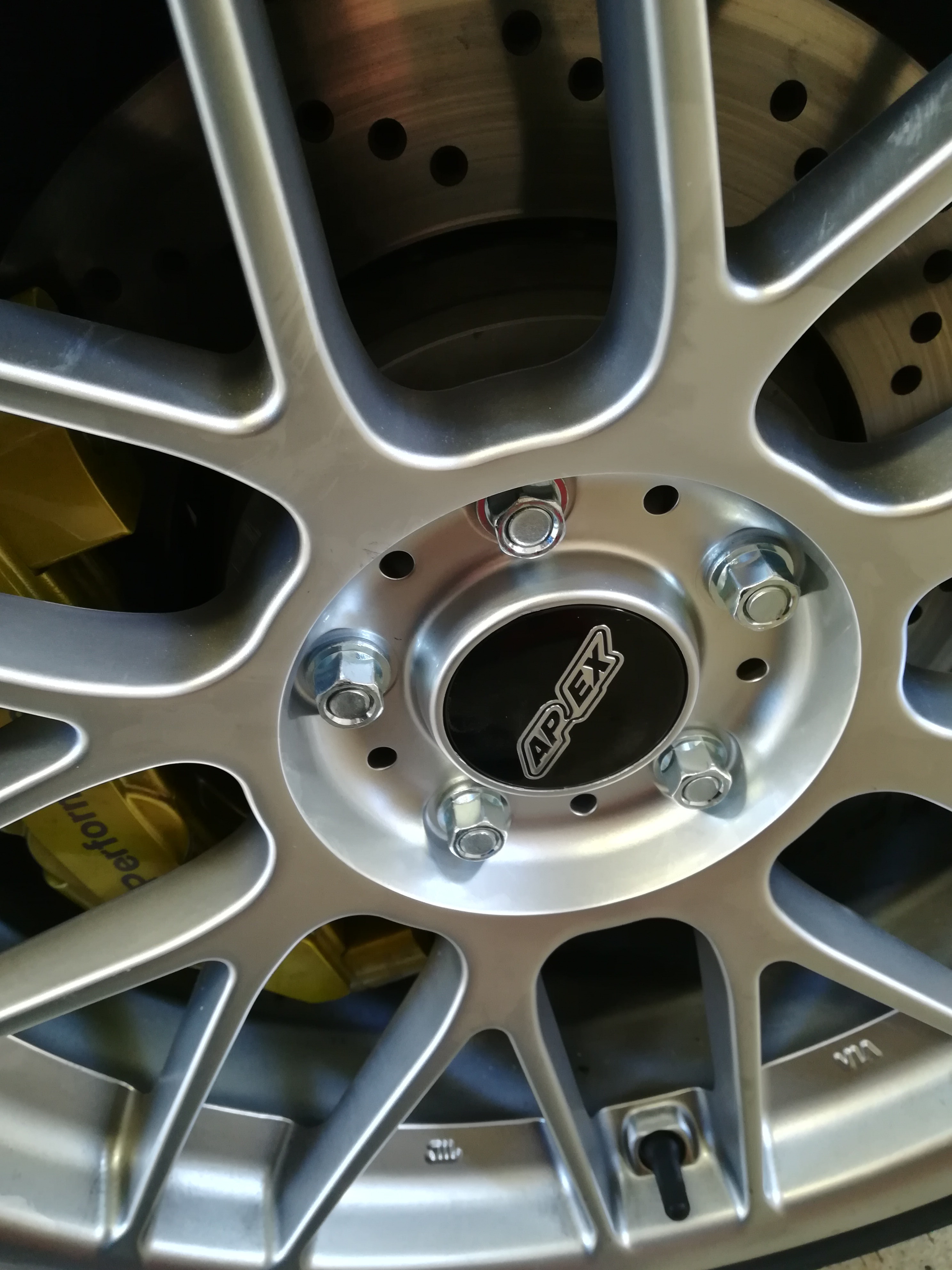

Tu compares donc bien le ressenti entre les 18 oem et et les apex??
car les 18 oem ne sont pas si lourdes que ça.. donc le fait que tu trouves un tel changement... me laisse perplexe!!
Oui les 18 OEM (Gravity Cast) Style 67M Double Spoke :
18 x 8 ET47 = 10,9 kg
18 x 9 ET26 = 11.8 kg
APEX ARC-8
18x9 ET30 = 8.2  kg    (-2.7 kg)
18x10 ET25 = 8.6  kg   (-3.2 kg)
11,8 kg de gagné en masses non suspendues :
Je peux t'assurer qu'il y a pas besoin d’être pilote pour sentir la différence avec plus de 2.5 kg gagné par roue..

Vs mes 19 oem, mes rays me donnent presque la même impression que quand je passe de la E39 a la E46. C est pas du placebo, le feeling est nettement plus reactif, moins pataud, t as une auto affutée et qui réagit et se place plus precisement.

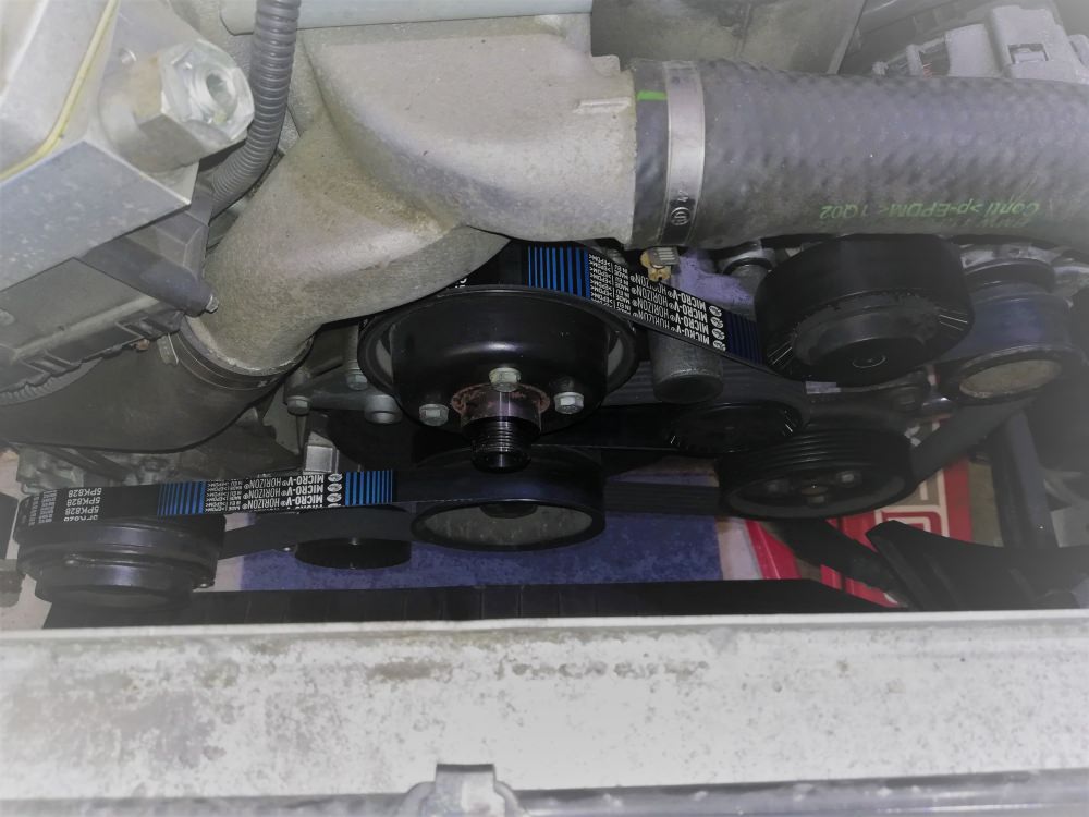

En ce premier jour de viaduc : Vidange/filtre et changement des courroies, poulies, galets et tendeurs  !!
J'avais un rossignol sous le capot qui a disparu ..

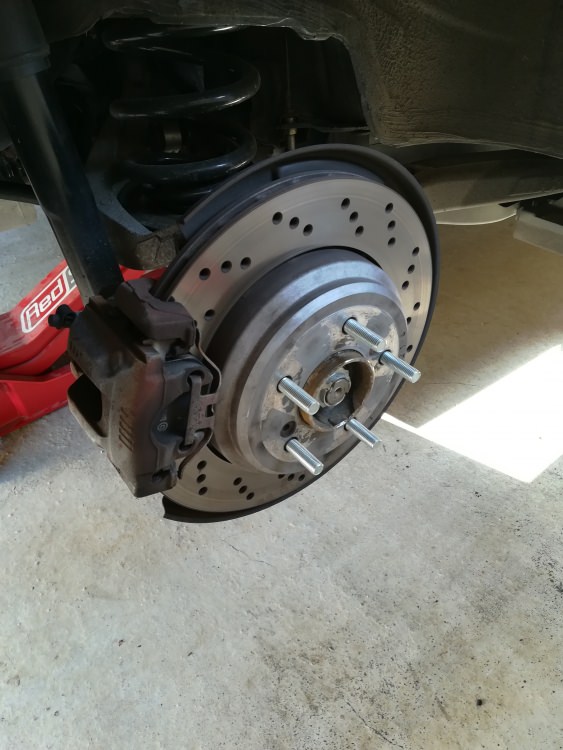

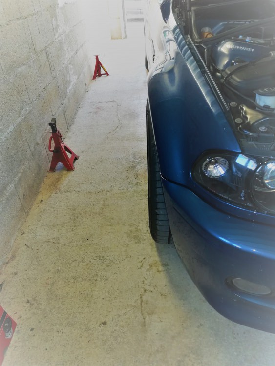

Montage également des cales de 5mm pour réduire les voies à l'avant sans toucher les étriers, et par la même occasion passage en goujons aux 4 coins (C'est tellement plus simple pour monter/démonter les roues...) :

Au même endroit que les cales Chez ART MOTOREN :
https://www.elargisseurdevoie.com/
Les cales sont de très bonnes qualité !!
Les goujons j'ai pris du 60mm, parfait si on utilise la longueur des vis d'origines et jusqu’à 5mm de cales, pour des cales de 12mm, il faudrat du 70mm etc...
montés au frein filet coté moyeu :
https://www.elargisseurdevoie.com/product_info.php?cPath=274_303_685&products_id=2382107
et les écrous :
https://www.elargisseurdevoie.com/product_info.php?cPath=274_301_687&products_id=2382377
Modifié par ///Matthieu
Sympa le montage des apex sur goujons :nickel:.
Par contre attention avec du classe 8.8, serrage a 10m.kg max. Sinon risque de les fragilisés.
Pareil pour le frein filet, je ne sais pas lequel a été utilisé mais verifie bien la resistance a la température.
Oui un peu limite le 8.8 , 12.9 c est le top, mais t as un intermédiaire avec le,10.9
deconnez pas avec les goujons, ca coute cher oui, ne grapillez pas sur ca. J ai vu plus d une caisse ou ca a cassé.
Moi j ai eu les goujons en noirs sur cyl6 et écrou noirs qualité 10.9 sur eBay hex 19.
Oui effectivement j'avais pas fait gaffe à la classe de résistance lors de la commande!!
Je penses que je vais recommander au moins du 10.9 pour assurer.
il y a 23 minutes, DAM3 a dit :
Mon problème c'est plutôt les goujons que j'ai prit en 8.8 ...
je vais partir sur ceux la :
https://www.elargisseurdevoie.com/product_info.php?products_id=2382040
avec ça je pourrais serrer à 120 ..
avec les fdp j'en ai pour 75 euros les 20

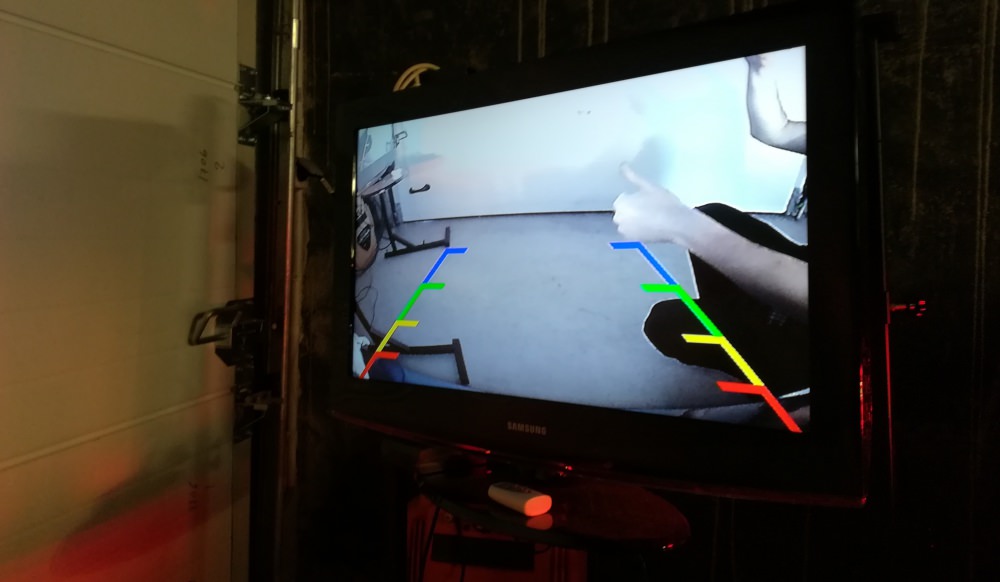

Viaduc jour 3 :

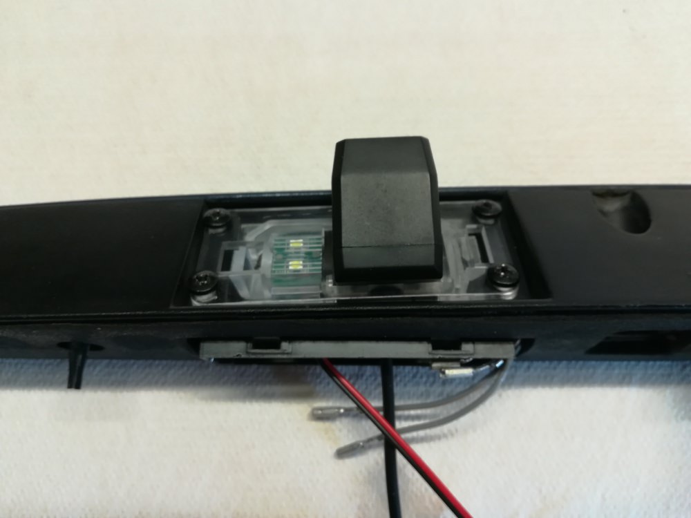

Réception, montage, câblage et essai de la camera de recul :
Le montage n'était évidemment pas plug and play, j'ai donc joué de la dremel, du foret et du taraud ...
Donc ne me reste plus qu'a recevoir le poste Erisin ...ou embarquer le 32" avec un groupe électrogène :nickel4:
