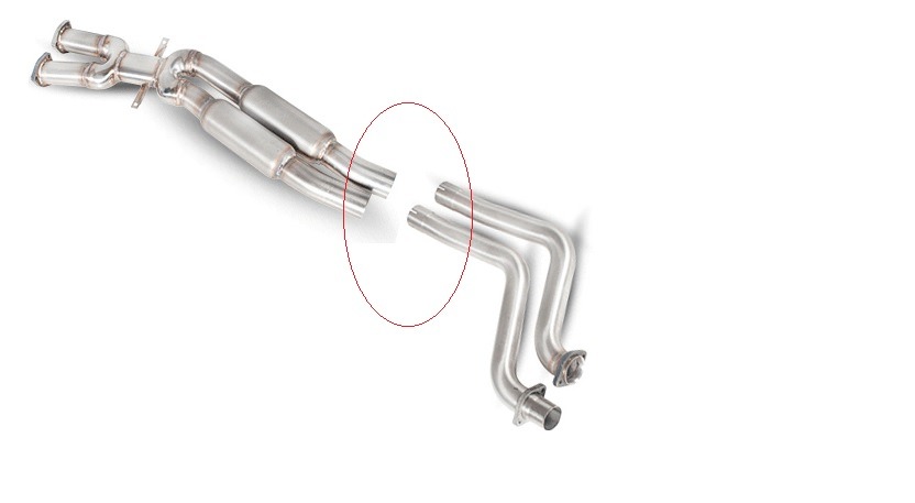

J'hésites à prendre l’intermédiaire scorpion qui a plusieurs avantages comme le poids (- 4kg) et la possibilité de reculer le silencieux en jouant sur l'emmanchement des tubes après les résonateurs :
Par contre, qu est ce que ça va donner comme sonorité par rapport à l’intermédiaire OEM ? est ce que l’intermédiaire a un réel impact sur le son?

Ouai de l'intérieur on entend l'admission, de l'extérieur ça n'a rien a voir !
Si tu prends l'intermédiaire inox tu auras plus de raisonnance qu'avec l'intermédiaire c'est sur a 100%, et je doute que tu puisses reculer le silencieux, puisque les points de fixation / silentbloc seront tjr au même endroit. Seule solution couper les filetages et les ressouder légèrement vers l'arrière ou couper tes sorties et souder des morceaux de tubes pour les allonger.
Le 20/11/2018 à 11:14, Stussy31 a dit :
Ok pour la résonance ca va me saouler si c'est plus qu'actuellement.
Par contre aucun problème pour reculer le silencieux, il suffit d'inverser les SB car ils ne sont pas symétriques, il y a a peu prés 3cm à gagner par contre pour ça il faut pouvoir reculer ou rallonger l’intermédiaire sinon les brides de raccordement avec le silencieux ne match plus...
