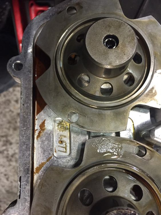

Posté(e) le 11 février 20169 a comment_764216 Il y a 3 heures, beness a dit : Merci de vos reponses.. Je viens de commander les pieces chez BMW. Joint de carter + vis, les 3 durites de vanos en préventif avec les vis creuses et les joints.. Par contre d après eux, plus de micro filtres pour les vanos? Vous pouvez me confirmer ? Pour le test vanos je l avais déjà fait, et effectivement il y en a 3 qui ne fonctionnent plus correctement. Tarif BMW pour une électrovanne 305€ ttc. Faux! Peu de personnes le savent mais il y en a bien un. Il est caché par la pompe vanos, une fois démontée, tu peux voir et démonter le filtre. La ref ETK le filtre c'est le n°18: http://www.etk.cc/bmw/FR/search/selectCar/E60/Lim/BMW+M5/ECE/11/11_3682/ Petite photo c'est le filtre bleu: Modifié le 11 février 20169 a par afv
Posté(e) le 12 février 20169 a comment_764255 oui mais la c'est pas dans les vanos et ça concerne la pompe me semble t il pas le vanos ?
Posté(e) le 12 février 20169 a Auteur comment_764285 Nikel. Exactement celui que je voulais. J'ai appelé BMW pour le commander et le mec avait l'air un peu surpris que je lui donne une réf d'un produis, qui d'après leurs mecanos, n'éxiste plus. Et merci pour le lien, du coup je pourrais chercher mes ref de pièces moi-même, avec une indication approximative tarifaire. Il y a 3 heures, thierry7789 a dit : oui mais la c'est pas dans les vanos et ça concerne la pompe me semble t il pas le vanos ? Si, en fait il est situé dans le bloc moteur en dessous de la pompe HP vanos.
