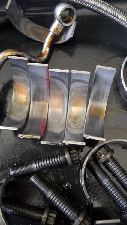

Moi en tous les cas c'est fait, et en plus ils avaient déjà de belles traces d'usure (117000 km) et le v10 c'est soit tu l 'entretien ,soit c'est la misère !! ci joint les photos
c'est pas seulement la misère, c'est foutu !
Ah oui ils étaient bien marqué!
Tu sais il y a rien de systématique si la voiture a suivit un entretien rigoureux voir un sur entretien et sans avoir été massacrée il se peu que les coussinets soient en bon état.
D’où l'importance d'avoir les factures d'entretiens hors carnet d'entretien.
