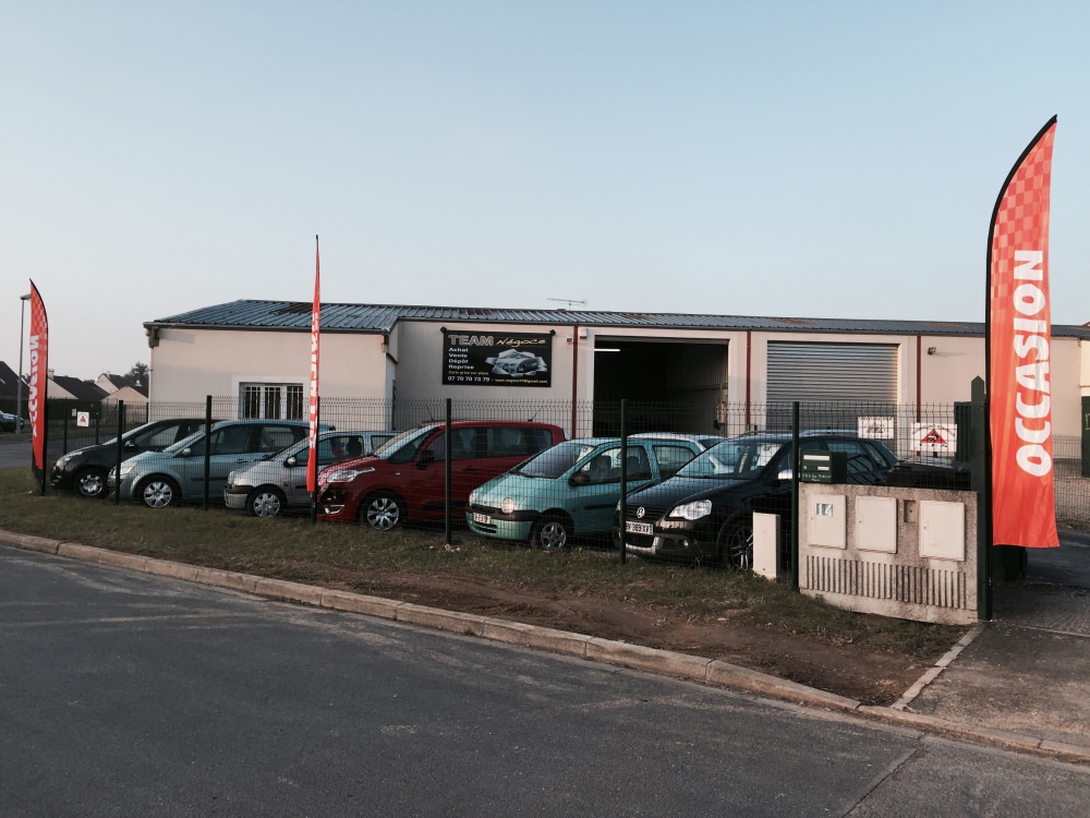

Mon garage est à boissy le Chatel à coter de Coulommier 77.
jai mis une photo .
Ah t'est installé !
Oui depuis 2012.
bien de se lancer dans le mode Pro !
Oui c'est dure au départ :nickel6:
c'est une reprise ?
Non une création j'ai commencé chez moi .
c'est des fois mieux qu'une reprise ou il peut y avoir des coquilles.
Oui c'est sur .
