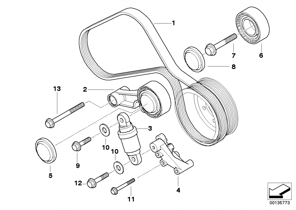

C'est quoi que tu apel galet enrouleur .
moi ma commande arrive mercredi juis presser .
C'est le galet pour la courroie du compresseur de climatisation, pas le tendeur, l'autre (poulie de renvoie)
C'est le numéro 6 sur la photo.

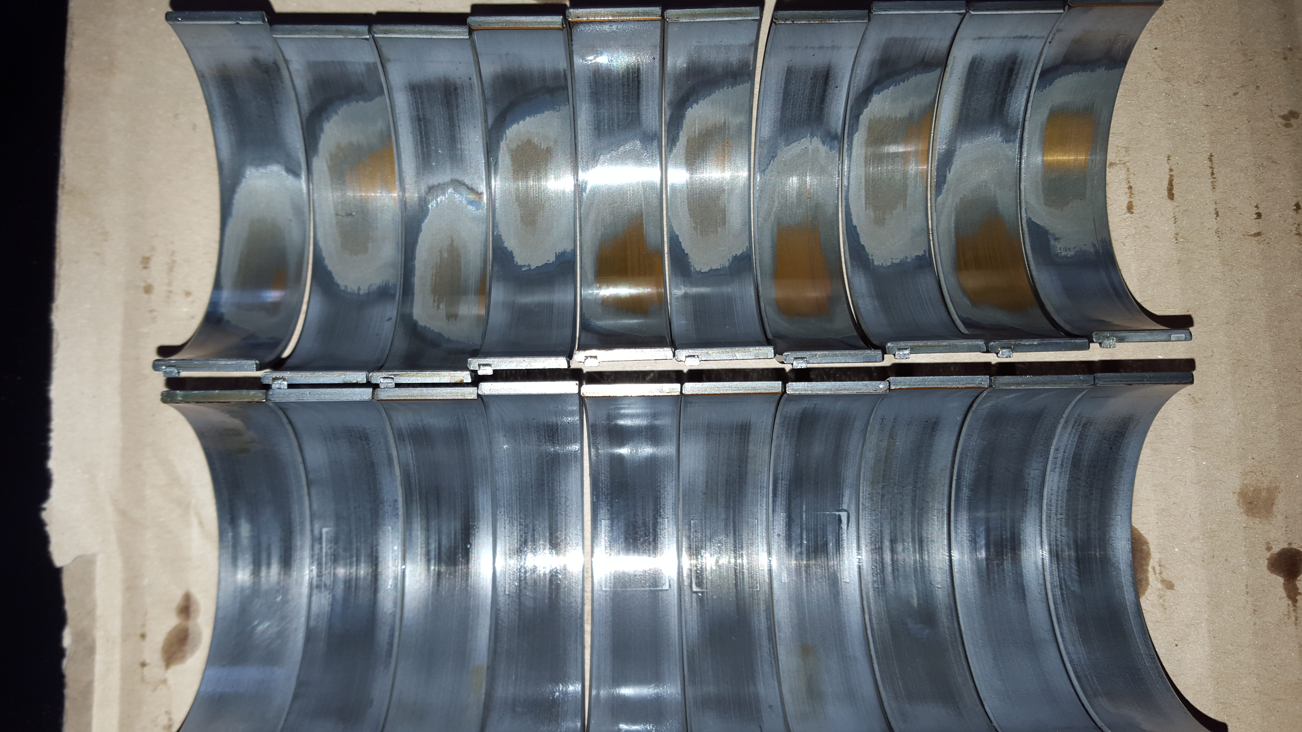

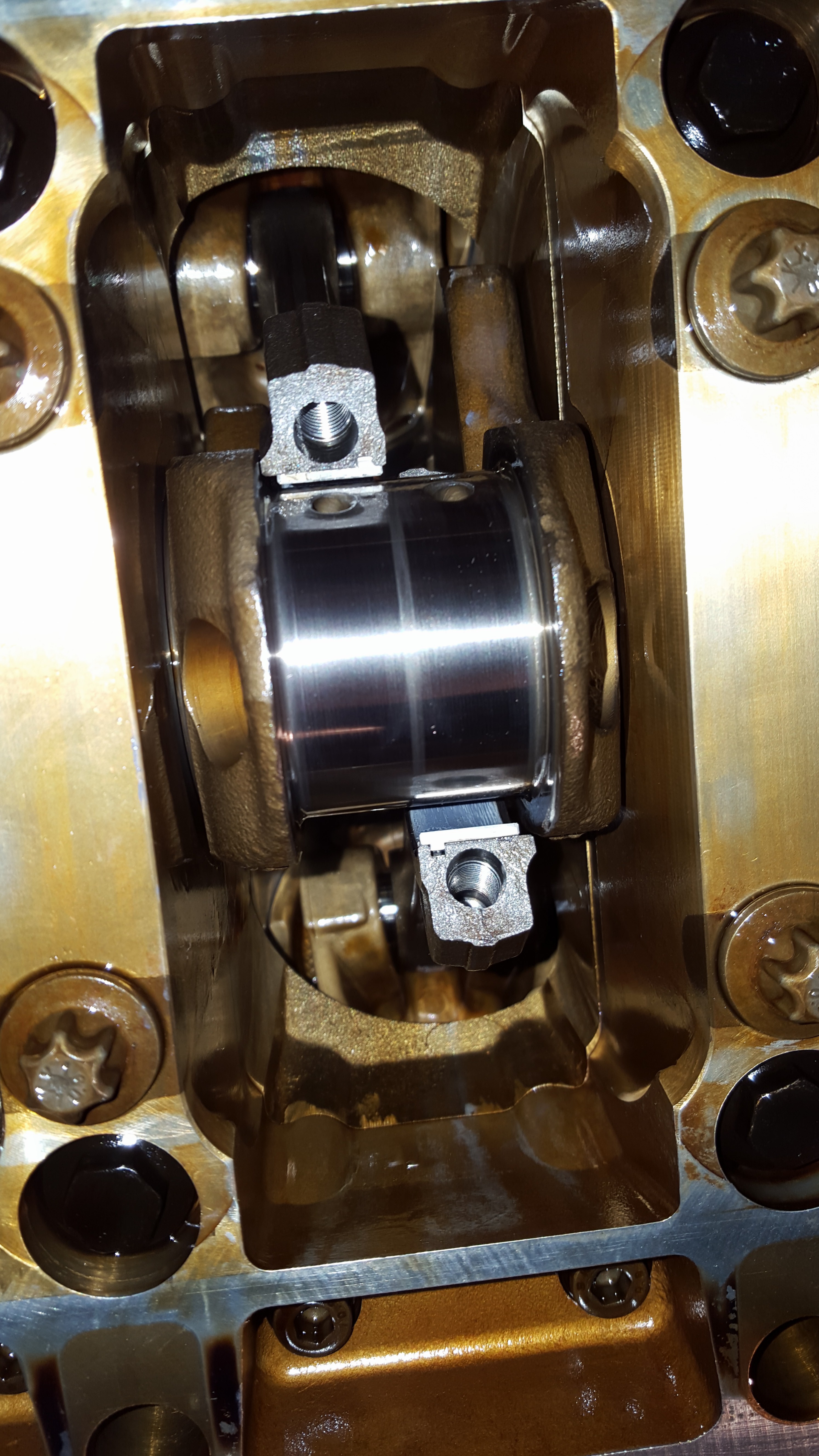

Pour les manetons de vilebrequin, je n'ai pris qu'une seule photo vu qu'ils etaient tous identiques
20160228_130923.thumb.jpg.a1563fb064380dQuand à mes coussinets, ils étaient bien usés20160228_133432.thumb.jpg.e4ac8cf4de0848
Ho la vache elle avais combien ?
Elle a 113000km actuellement et suis content de les avoir fait vu leur tronche
Moi je les avais fait a 117000 ,mais ils n étaient pas autant attaqués
oui la effectivement il y en a qui ont bien souffert.
et c'est de quelle année ?
il y a 51 minutes, thierry7789 a dit :
De août 2005
