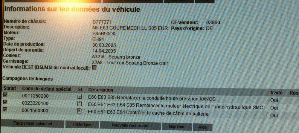

c 'est quel durite hp vanos qui est conseille de changer si vous avez la référence ca serait bien

il y en un  autre 11367838670
11367838670 c'est un autre tuyau hp vanos
La 7 est externe donc on peut évidement la changer mais ce n'est pas un problème la changer si un problème apparaît un jour.
Moi c'est là qu'elle qui a était changer vous savais ?

Moi j 'ai fais faire les 3 comme ca c'est fait
si c'est possible c'est mieux
Moi j'ai fait les trois, comme ça je sais que c'est fait.
Effectivement surtout la durite qui rentre dans le bloc. Les autres au besoin, peuvent etre remplacer par la suite.
Ps ne pas oublier le petit joint torique qui se situe sur le haut de la durite

c'est celle qui rentre dans le bloc qui pose le plus de problème car durant une période elle devenait poreuse.
