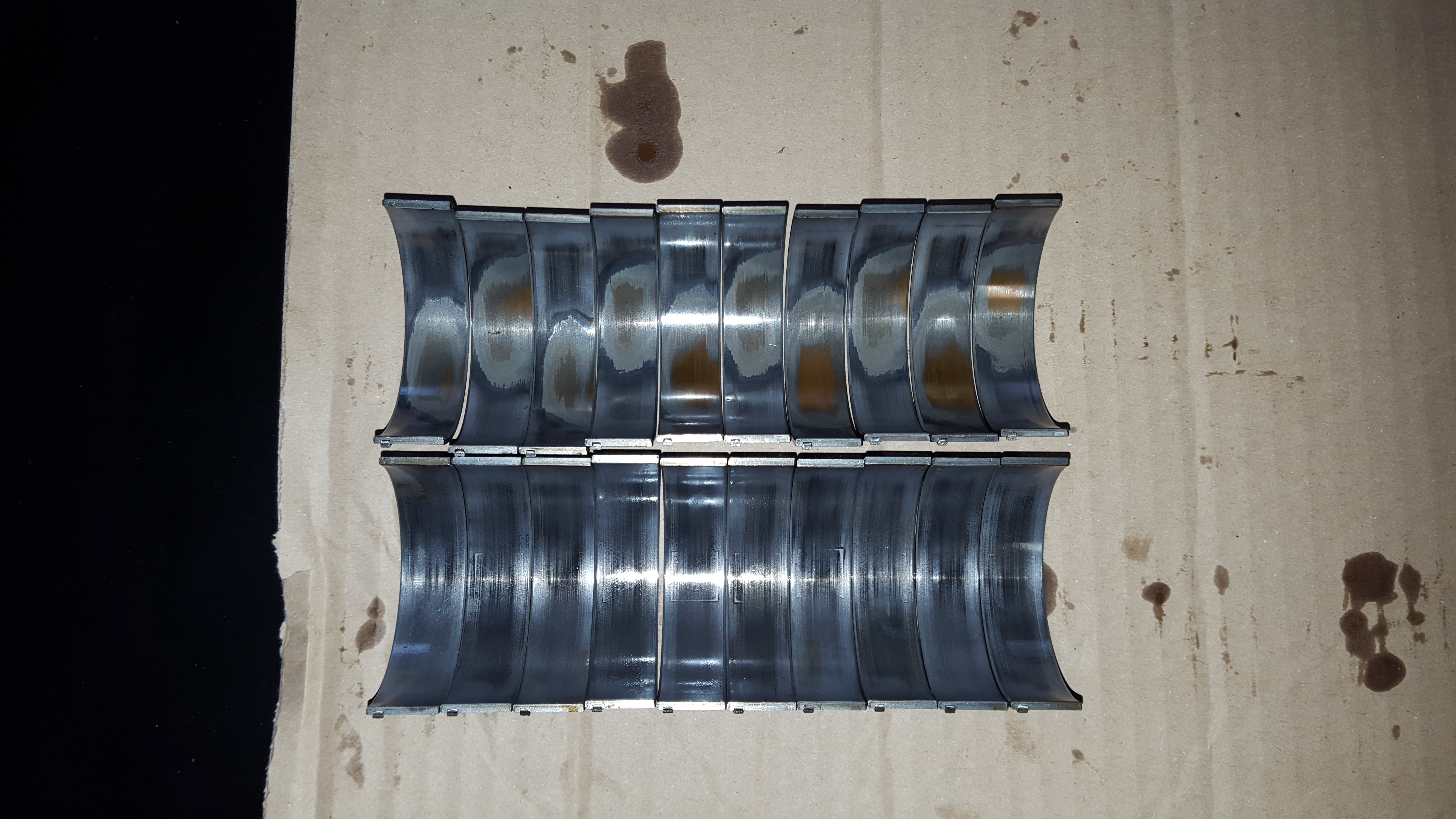

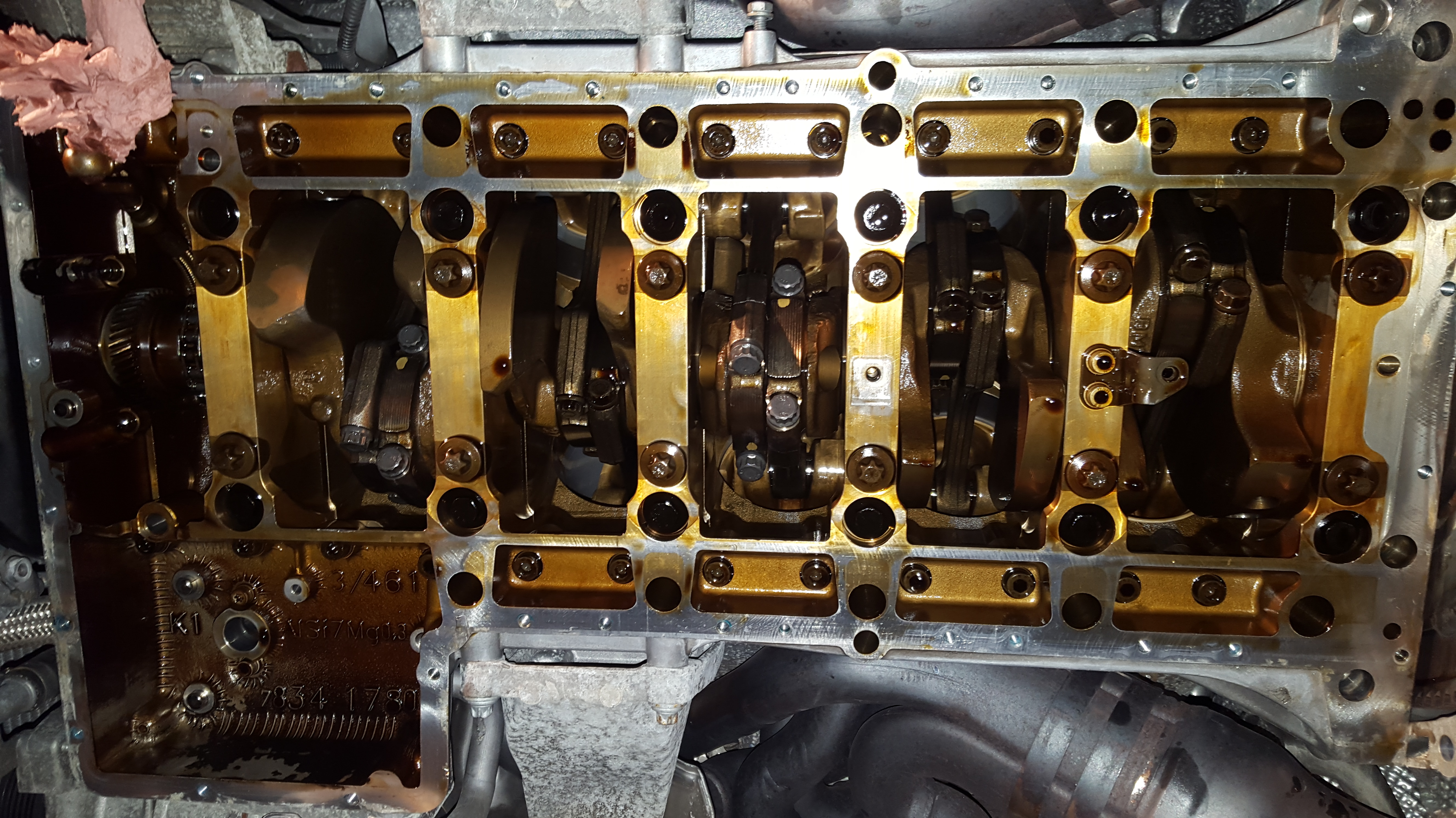

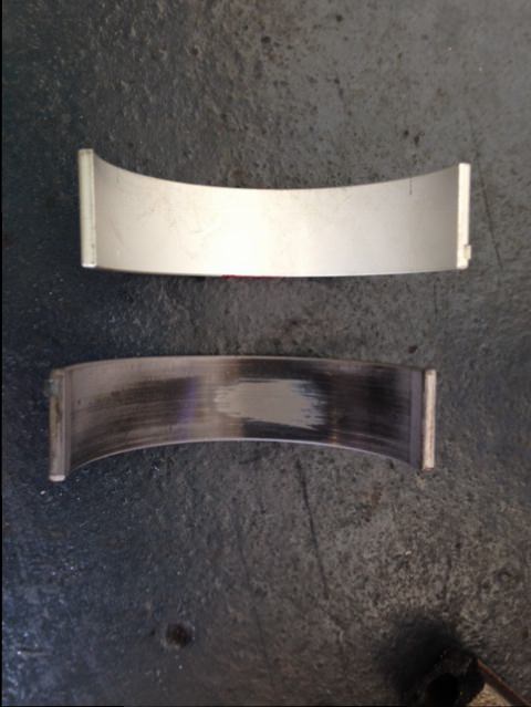

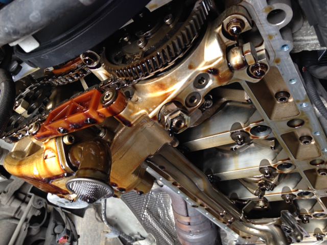

Jouan77510 Posté(e) le 10 avril 2016 Signaler Partager Posté(e) le 10 avril 2016 (modifié) Bonjour à tous bon coussinet fait franchement de la rigolade 15h démontage remontage. mais ils était bien attaquée pour 100200 km . Modifié le 10 avril 2016 par Jouan77510 Lien vers le commentaire Partager sur d’autres sites Plus d'options de partage...
Agost M5 Posté(e) le 10 avril 2016 Signaler Partager Posté(e) le 10 avril 2016 Bravo tu as eu du courage en effet ils étaient bien attaques , c est une phase 2 ? Lien vers le commentaire Partager sur d’autres sites Plus d'options de partage...
Jouan77510 Posté(e) le 11 avril 2016 Signaler Partager Posté(e) le 11 avril 2016 Salut merci non une phase 1. Lien vers le commentaire Partager sur d’autres sites Plus d'options de partage...

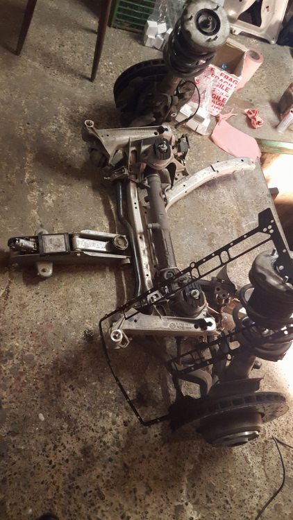

dj valentinik Posté(e) le 11 avril 2016 Signaler Partager Posté(e) le 11 avril 2016 Super t' as bossé sur chandelles ou pont? Lien vers le commentaire Partager sur d’autres sites Plus d'options de partage...
afv Posté(e) le 11 avril 2016 Signaler Partager Posté(e) le 11 avril 2016 Pont T'as pas trop regarder les photos. Lien vers le commentaire Partager sur d’autres sites Plus d'options de partage...
Jouan77510 Posté(e) le 12 avril 2016 Signaler Partager Posté(e) le 12 avril 2016 Pond c'est plus facile . mais au sol c'est faisable mais plus long . Lien vers le commentaire Partager sur d’autres sites Plus d'options de partage...
dj valentinik Posté(e) le 12 avril 2016 Signaler Partager Posté(e) le 12 avril 2016 Lol ça doit être chaud sur chandelle j' imagine la boîte sur un cric voilà la difficulté. Lien vers le commentaire Partager sur d’autres sites Plus d'options de partage...
Jouan77510 Posté(e) le 13 avril 2016 Signaler Partager Posté(e) le 13 avril 2016 Pourquoi la boîte sur un crique ? Lien vers le commentaire Partager sur d’autres sites Plus d'options de partage...
dj valentinik Posté(e) le 13 avril 2016 Signaler Partager Posté(e) le 13 avril 2016 Quand tu n' as pas de pont ça doit être difficile autrement. Lien vers le commentaire Partager sur d’autres sites Plus d'options de partage...
beness Posté(e) le 14 avril 2016 Auteur Signaler Partager Posté(e) le 14 avril 2016 Ah nikel. Toi aussi c'est fait? Mes coussinets étaient aussi marqués que les tiens. Lien vers le commentaire Partager sur d’autres sites Plus d'options de partage...
beness Posté(e) le 14 avril 2016 Auteur Signaler Partager Posté(e) le 14 avril 2016 Lien vers le commentaire Partager sur d’autres sites Plus d'options de partage...
fan2BM Posté(e) le 14 avril 2016 Signaler Partager Posté(e) le 14 avril 2016 ah oui quand même! ils étaient bien marqués! combien de bornes à ta m6? Lien vers le commentaire Partager sur d’autres sites Plus d'options de partage...
beness Posté(e) le 15 avril 2016 Auteur Signaler Partager Posté(e) le 15 avril 2016 Il y a 13 heures, fan2bm a dit : ah oui quand même! ils étaient bien marqués! combien de bornes à ta m6? Moi j'avais 110 000km. Lien vers le commentaire Partager sur d’autres sites Plus d'options de partage...

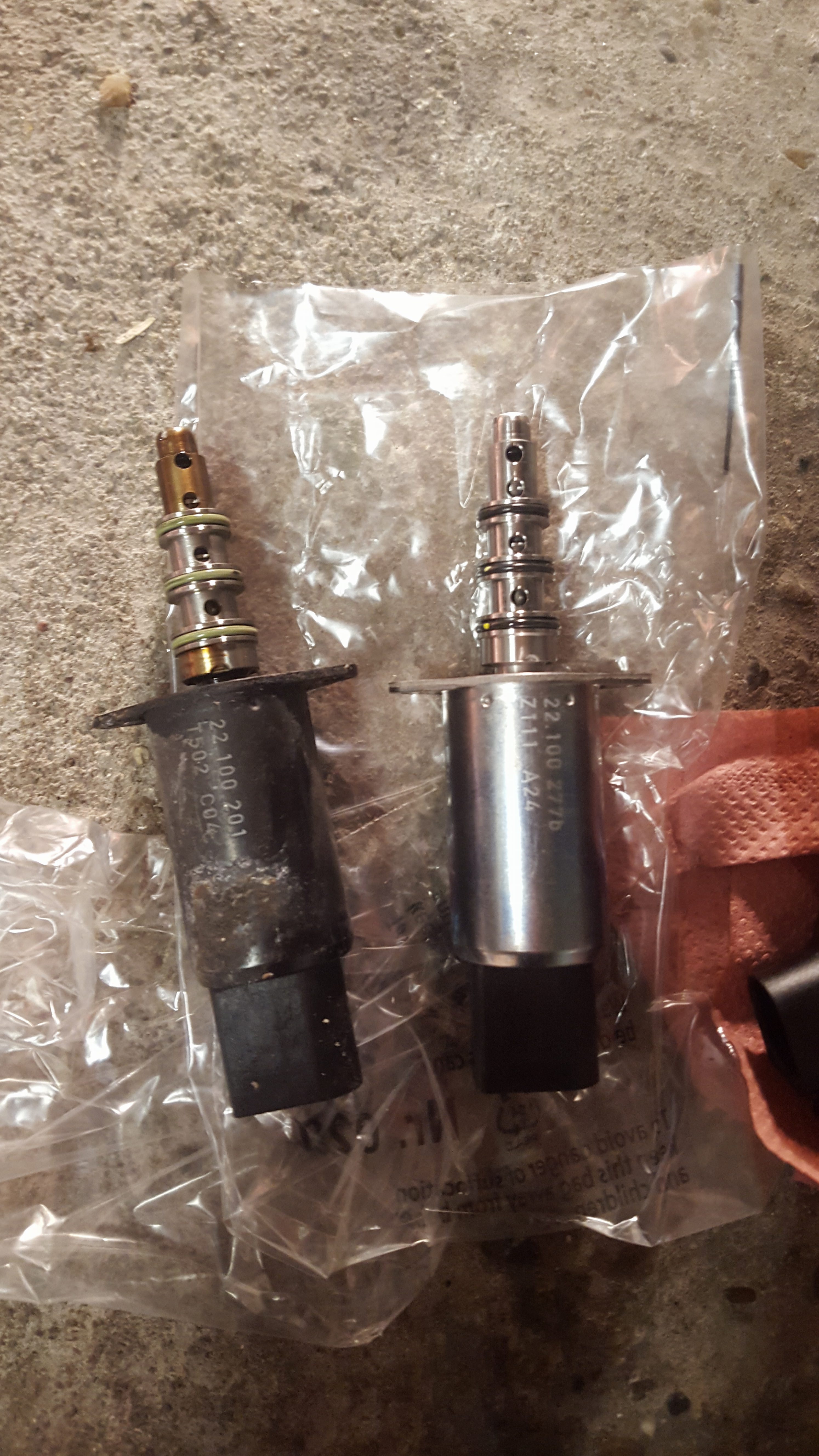

Jouan77510 Posté(e) le 15 avril 2016 Signaler Partager Posté(e) le 15 avril 2016 Le 14 avril 2016 à 08:26, beness a dit : C'est quoi ton électrovanne Lien vers le commentaire Partager sur d’autres sites Plus d'options de partage...
