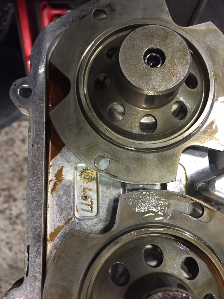

Tu as mis combien de temps et as tu démonté le plenum et le ventilateur entre autre.
voici comment c'etait sur la mienne pour faire ca!IMG_5777.jpgIMG_5776.jpgIMG_8484.jpgIMG_8487.jpgIMG_5776.jpg
Jolie boulot :nickel8:
magnifique ce moteur
Ventilateur déposé, les 2 courroies, galet tendeur et la poulie de pompe à eau. Après pas trop de problème pour y accéder par le bas.
Après je n'avais pas de problème de fonctionnement de vanos. Avec l'outil diag et le test vanos, uniquement 3 des 4 électrovannes avaient en temps de réponse trop lent. Butées max, min admission et échappement ok.
